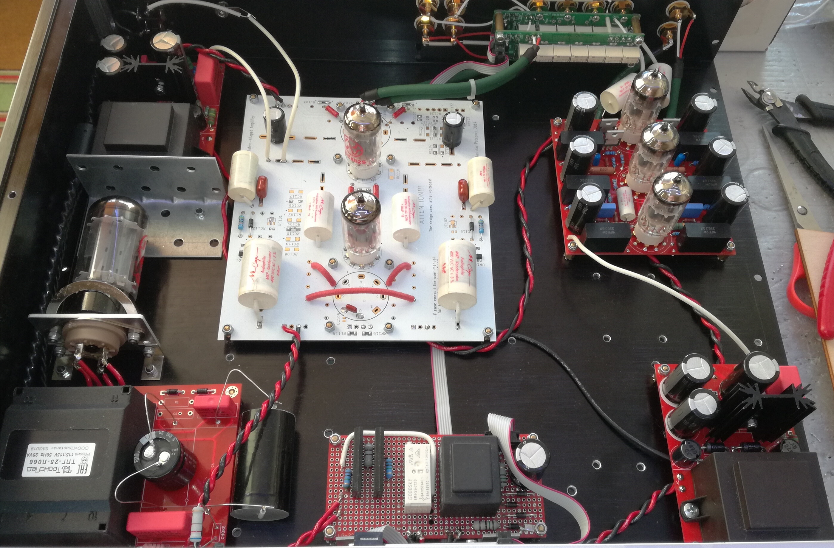

Сообщение Евгений Михеев » 22 май 2019, 19:52
Закончил плату для конденсаторов.
Получилось вполне прилично и компактно.
Также собрал плату стабилизации накала.
Сконфигурировал на 12.6.
Резистор для диода поставил такой же как и был - 910 ом.
Яркость свечения не должна измениться.
Нашел небольшой радиатор. Придумал, как его установить.
Под ним перфорация корпуса, что хорошо.
Сам он держится на выводах микросхемы, а снизу упёрт в корпус. Я специально припаял микросхему приподняв плату от стоек на пол миллиметра.
Притянув же к стойкам получил хороший прижим.

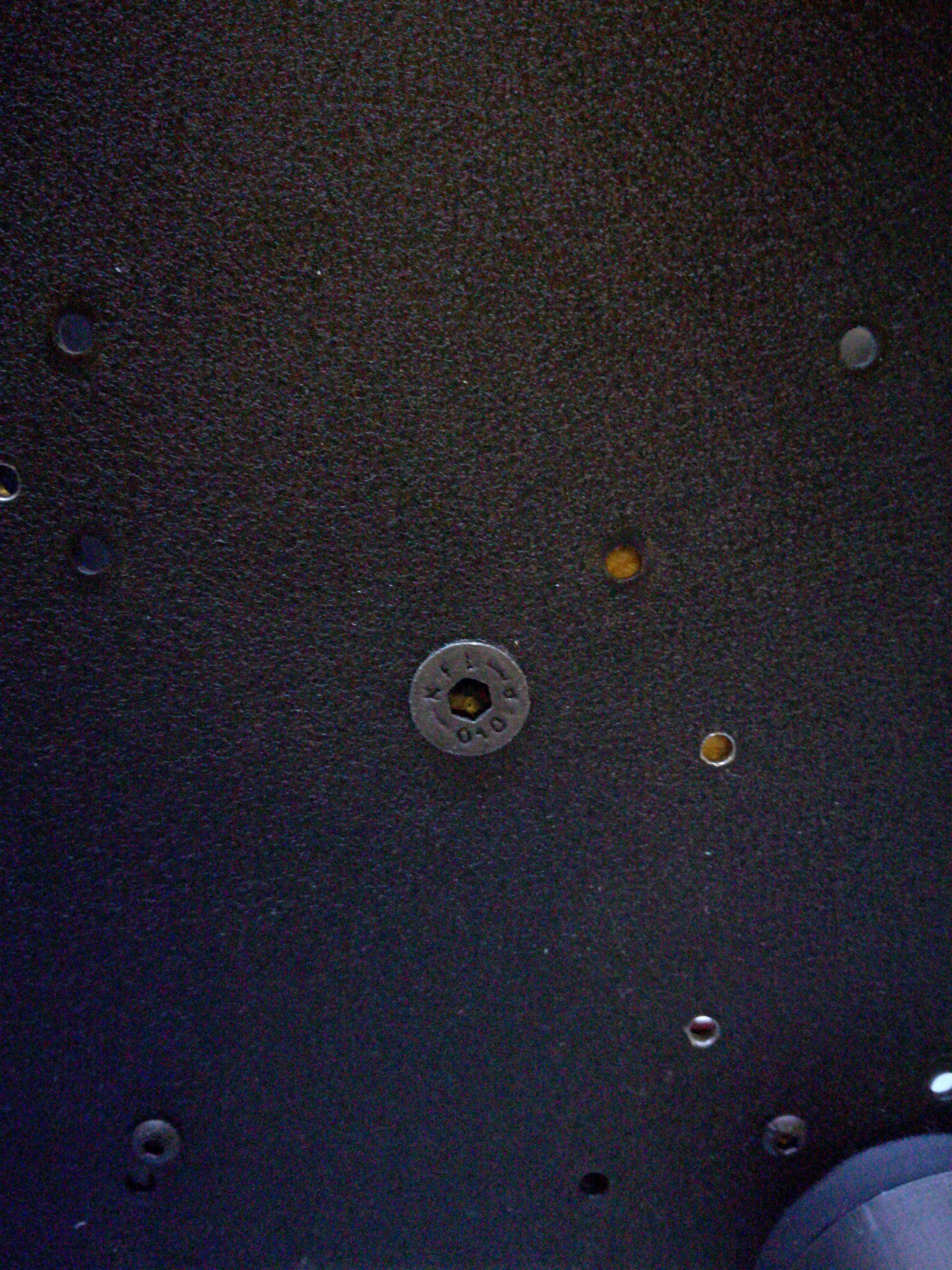

Сообщение Евгений Михеев » 22 май 2019, 22:11
Да, Роман, я помню мы много говорили об одинаковости свечения, решил не прошляпить этот момент.
Закрепил кенотрон и трансформатор.
Отверстие винта для трансформатора прозенкеровал так, чтобы шляпка была заподлицо - в один уровень с поверхностью дна и ничего не торчало.

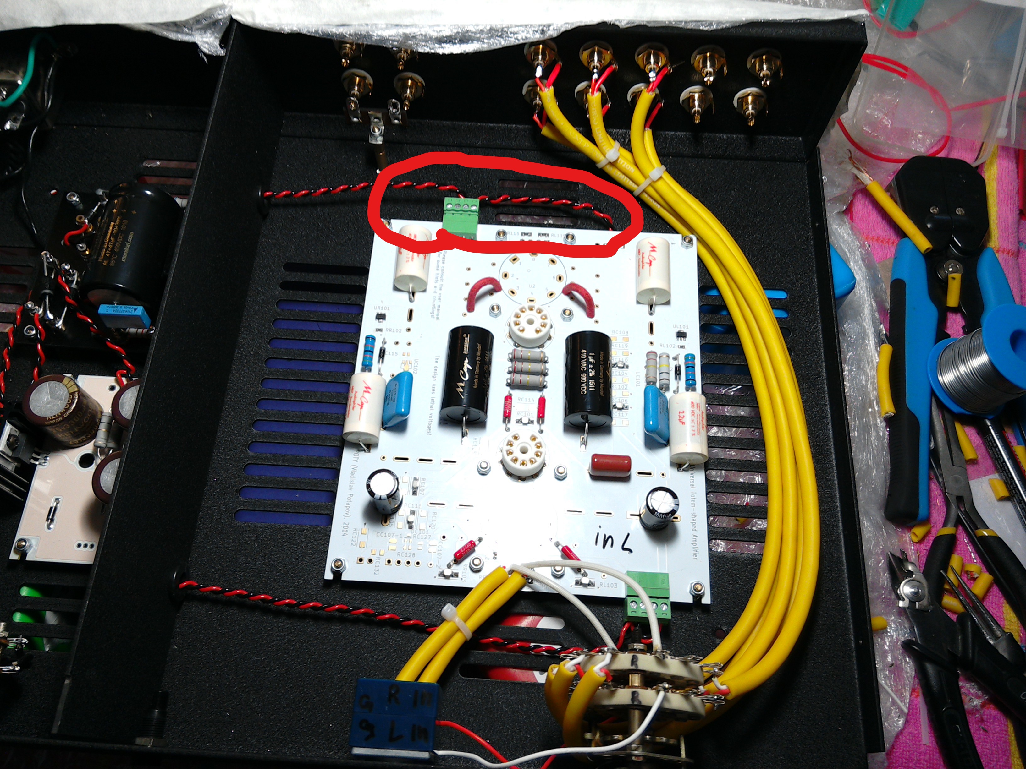

Сообщение Евгений Михеев » 23 май 2019, 14:48
poty, Владислав, Вам вопрос.
Сейчас у нас так:
От блока B+ на плату UTAP шли скруткой плюс и минус высокого, на разъёме UTAP они дублировались и уходили на вторую сторону, так какUTAP имеет отдельные входы для левой и правой сторон.
что я подумал.
Земли у нас на UTAP соединены, таким образом мы делали земляную петлю.
Что я предлагаю.
Зайти в UTAP скрученной парой с одной стороны, земли уже будут соединены, а для плюса сделать перемычку на самой UTAP. Я так сделал в своем преде сейчас.
Проверьте логику рассуждений :-)
Отправлено спустя 50 секунд:
На фото эта перемычка параллельна нижнему краю UTAP.
Сообщения: 5025
Поблагодарили: 648 раз
#735
Сообщение poty » 23 май 2019, 16:14
Это странно, не помню, чтобы мы так делали. В принципе, на плате питание выделено в отдельный слой и взаимодействие земель производится только в одной точке, но лучше не испытывать судьбу.
Сообщения: 4434
Благодарил (а): 307 раз
Поблагодарили: 348 раз
#736
Сообщение Евгений Михеев » 23 май 2019, 16:19
poty, Всё, тогда я делаю по предложенному ранее мной варианту
