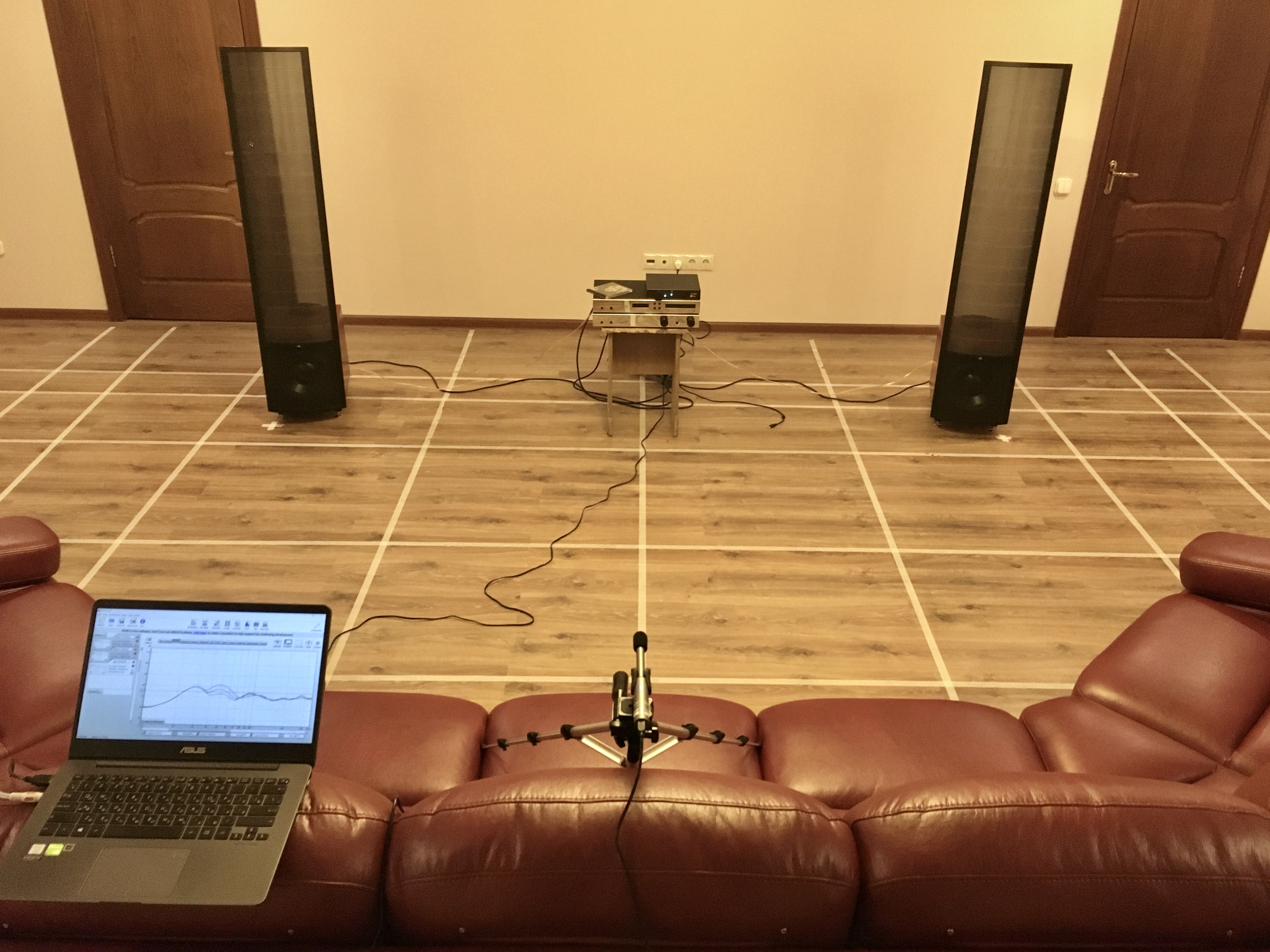

Сейчас, в моих экспериментах, получается так: визуально я ориентируюсь на наклеенные на пол полоски расчетных мод, а в графиках вижу реальные частоты. И в моей голове это пока не стыкуется.
Однако, я решил проделать еще один эксперимент для поиска оптимального местоположения.
С начала, немного подвигаю акустику:
Расчетное положение
Сдвинута к центру
Подобранное положение
Не уверен, что результат ЗНАЧИМ, но на графике он ЗАМЕТЕН. И я останавливаюсь на "подобранном положении".
Теперь подвигаю слушателя:
Расчетное положение, при котором проводились все замеры
Сдвинут назад
Сдвинут вперед
Последний вариант мне кажется наиболее предпочтительным. Если ориентироваться по наклеенным полоскам: ни акустика, ни слушатель их не пересекают (не считая осевой конечно :sad: ). Пока остановлюсь на этом. Не уверен правда, что осилю в одного подвинуть диван... :razz:

Продолжаю двигать акустику. Ставлю ее в крайние положения, которые только доступны при выбранном мною общем размещении аппаратуры в комнате.
Исхожу из подобранного вчера положения акустики и слушателя, считая его эталонным.
Во-первых:
Раздвинута на 425 см
Во-вторых:
Максимум до левой...
и правой стен
И например, так:
Сдвинута к фронтальной стене
А теперь, все это посмотреть:
Серый - АЧХ сабвуфер;
Красный - подобранное положение;
Фиолетовый - раздвинута на 425 см.;
Зеленый - раздвинута к боковым стенам;
Желтый - придвинута к фронтальной стене.
Отправлено спустя 11 минут 2 секунды:
На мой взгляд, лучше всего выглядит красная кривая, которая соответсвтует подобранному вчера положению акустики и слушателя.
Все другие позиции, что-то ослабляют, а что-то усиливают.
Наверное, на этом стоит и остановиться пока.
Я предполагаю, что в дальнейшем, при наполнении комнаты, какие-то пики/провалы сгладятся, а какие-то усилятся. Плюс я планирую привезти вторую пару колонок. Значит, мне снова придется подбирать оптимальное расположение. Но, до крайностей, я надеюсь, доходить уже не придется.

Сегодня я решил проверить положение каждой акустической системы в отдельности. Методика та же, что и вчера.
Для правой лучшего достичь не удалось.
Для левой удалось чуть-чуть спрямить АЧХ, но это оказалось столь не значительно, что на общем тесте двух каналов совсем даже не заметно. Буду считать это лишь дополнительной свободой для позиционирования левой АС. Т.е. зоной, где ее перемещение не влияет на общий звуковой окрас.

Только мне не нужно вырезать треугольники - просто прямые параллелепипеды будут помещены в готовые ящики и шкафы.
Я проводил эксперименты с минеральной ватой - было весьма эффективно. Но, тогда я многого не знал и применил ее не правильно. Теперь, рассчитываю на хороший эффект.
Таким образом, я сделаю обычные ящики (только без дна, крыши и задней стенки) и наполню материалом-поглотителем (надеюсь, что не мин.ватой) Может быть их все придется наполнить. А может, что-то получится оставить и для бытовых целей. В любом случае, ничего экстраординарного в этом нет. И если дело не пойдет, либо если придется продавать квартиру или оставить детям - можно просто будет выбросить поглотитель и пользоваться этими шкафами. Опять же, это будут обычные шкафы и внешне, а не утилитарные басс-трапы. Комната сохранит свой бытовой облик жилища.
Мебель будет построена вдоль тыловой стены и по фронтальной (за линией акустики):
Обозначено зеленым.
Отрицательным моментом в этой идее, я вижу то, что я устраиваю "ковровую бомбардировку". Я не смогу действовать точечно на вредные частоты. Мои поглотители и рассеиватели будут скорее всего не очень высокой добротности и будут работать в широкой полосе.
Однако, места расположения на мой взгляд правильные. За и перед слушателем - для рассеивателей, в углах стен и потолка/пола - для низкочастотных поглотителей. Это должно дать эффект.
И у меня еще остаются свободные поверхности для более тонкого тюнинга в дальнейшем.
