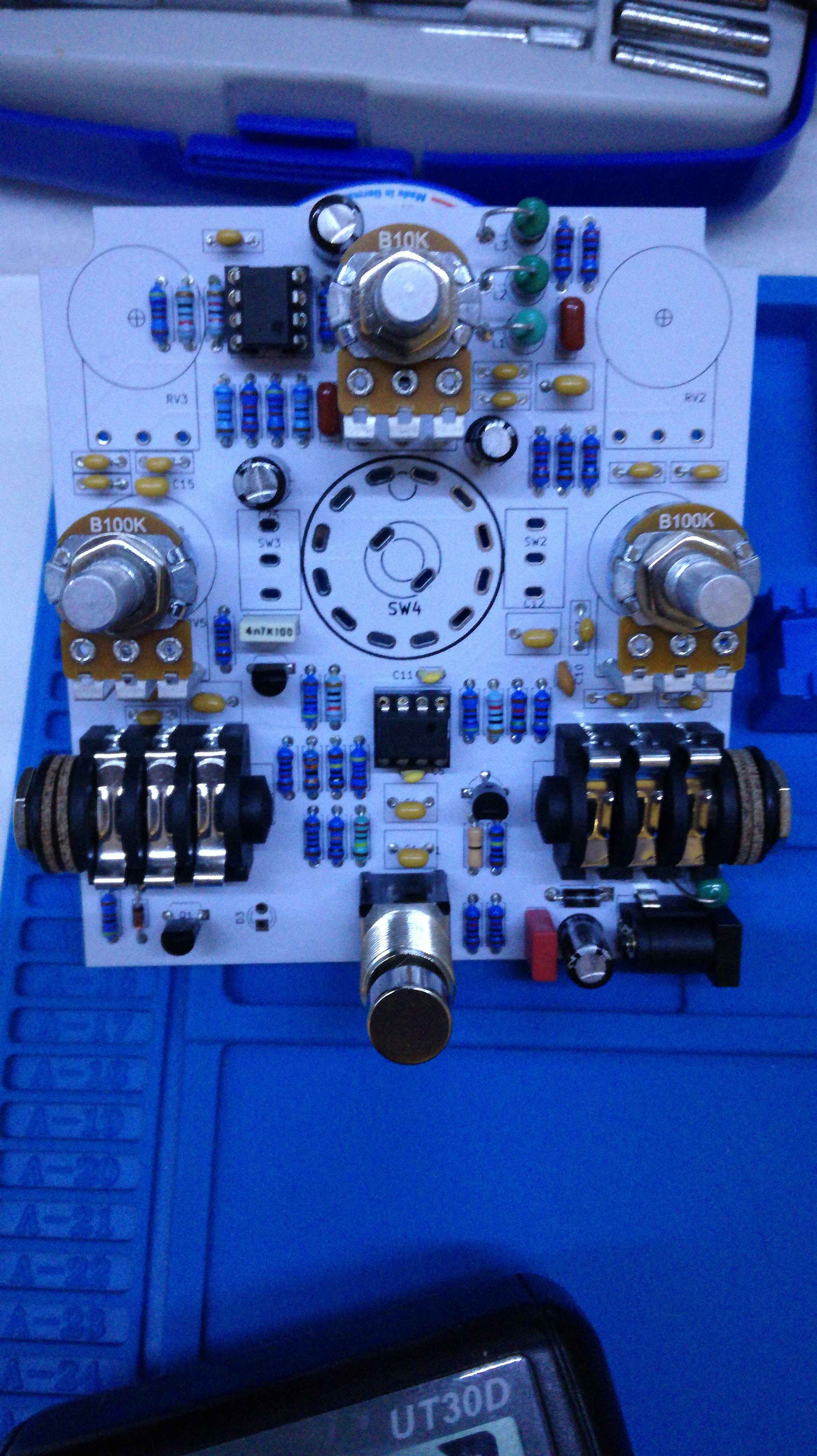

Сообщение Евгений Михеев » 08 июн 2020, 23:48
Прошу помощи!
На рисунке - входная часть схемы.
Что не так - время от времени педаль "замолкает", происходит это сразу со старта, после коммутации. Потом, если несколько раз вставить вытащить гнездо питания педаль оживает. При этом питание всегда срабатывает корректно, дело в самом звуке - педаль молчит.
Что я проверил - питание - всё в норме, на операционнике есть его 9 вольт, V bias - средняя точка питания, шунтирована конденсаторами, всё норм.
Я провел эксперименты - пересобрал цепь прохождения сигнала без участия 117го транзистора. Тоесть сигнал через 1 мкф конденсатор подаю напрямую на операционник ( при этом также оставляя среднюю точку через 1 мег - тут всё в норме), как показано красной линией - по прежнему тишина.
Тоесть подавая на вход 50-100 мВ RMS на вывод 5 операционника на выходе я вижу 20мВ причем странной формы (отрицательная полуволна подрезана).
Далее интересное
Увеличивая входной сигнал до 280 мВ операционник (хоть и не каждый раз) просыпается. И начинает работать как и должен.
В чём может быть дело? Сам операционник я уже менял - он тоже отпалает.
Вот дальше у меня только одно приходит на ум - могут ли резисторы, отвечающие за усиление операционника (в кружке) как то влиять на ситуацию? А если быть точнее - их номинал?
Я просто не понимаю, на что еще можно грешить? Тоесть сейчас схема проста до банального - подаем сигнал на вход операционника, и он то заводится то нет, в зависимости от уровня входного сигнала.

Сообщение Tos » 09 июн 2020, 10:08
08 июн 2020, 23:48
Евгений, а что происходит с v bias, с постоянной его частью?
Андрей
Сообщение Евгений Михеев » 09 июн 2020, 11:37
Tos, Андрей, блестящее предположение, точно в цель!
При включении, когда педаль не заводится там 1.7 В.
Отправлено спустя 10 минут 20 секунд:
Еще одно наблюдение. Если подать достаточный сигнал для начала роста v bias с 1.7В до 4.5В (общее питание 9В), но в процессе остановить подачу звукового сигнала - v bias тоже замирает, например, на 2.5в
Tos
Постоялец
Постоялец
Сообщения: 215
Откуда: Москва
Благодарил (а): 73 раза
Поблагодарили: 55 раз
Сообщение Tos » 09 июн 2020, 12:18
09 июн 2020, 11:47
у меня есть предположение, что при однополярном питании у ОУ, который формирует v bias дрейфует по вход-у или что в цепочке с резисторами не так.
Андрей
Сообщение Евгений Михеев » 09 июн 2020, 12:26
Tos писал(а): ↑
09 июн 2020, 12:18
Вот этот момент я не поправил - у меня просто делитель 100К\100К, нижний резистор шунтирован конденсатором 10 мкф (пробовал и 100 vra)
Отправлено спустя 34 секунды:
По факту этого операционника в схеме нет
