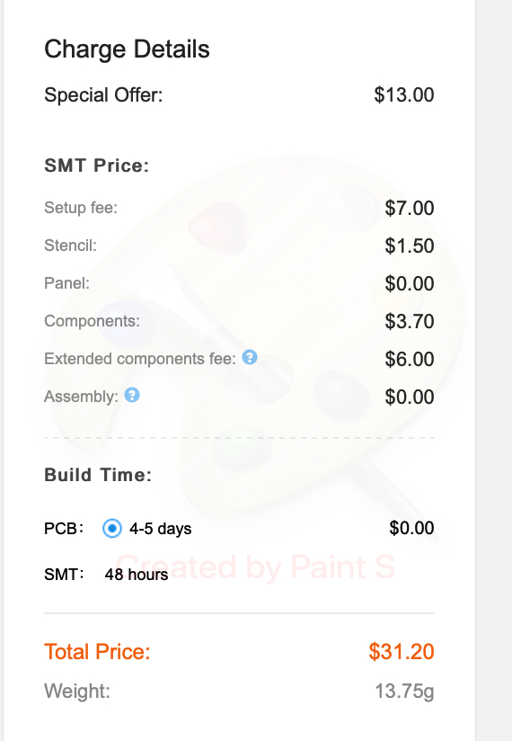

Вот немножко набросал для примера, матрица 4х3 светодиодов 0402 и резисторы на каждый светодиод, + один общий анод.
4 слоя. Простите за кривую разводку, разводилось автоматом.
10 таких плат с пайкой и сборкой:
