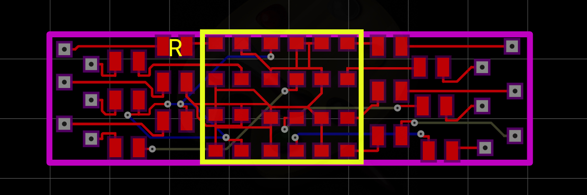

Вот немножко набросал для примера, матрица 4х3 светодиодов 0402 и резисторы на каждый светодиод, + один общий анод.
4 слоя. Простите за кривую разводку, разводилось автоматом.

Андрей, на Вашей плате что-то не так: на матрице 4х3 должно быть 13 выводов как минимум.
ой, да, не вывел общий анод, но не принципиально.

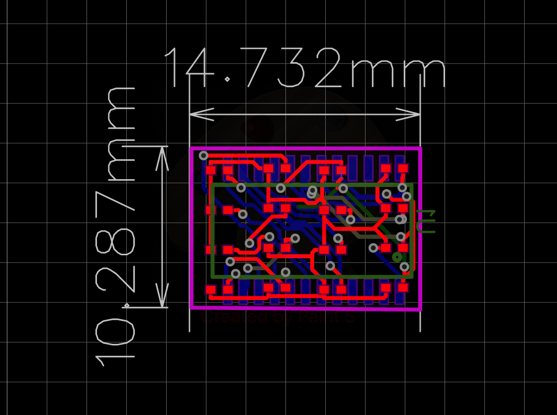

MBI5039GFN. Размер корпуса позволяет спрятаться за "поляну" диодов 4х4, даже ещё и место останется для выводов.
Вот так это получается с "ножечным" корпусом, размер модуля 4х4 получается 10х14 мм
управление и питание не разводил, но место есть.
Если я правильно понимаю, то у него задается ток выхода, а значит можно обойтись без резисторов?

кажется что 8х12 выглядит оптимальнее и светодиоды моно взять чуть крупнее.

Ток задается одним резистором на весь регистр. В этом и есть выигрыш перед МК.
