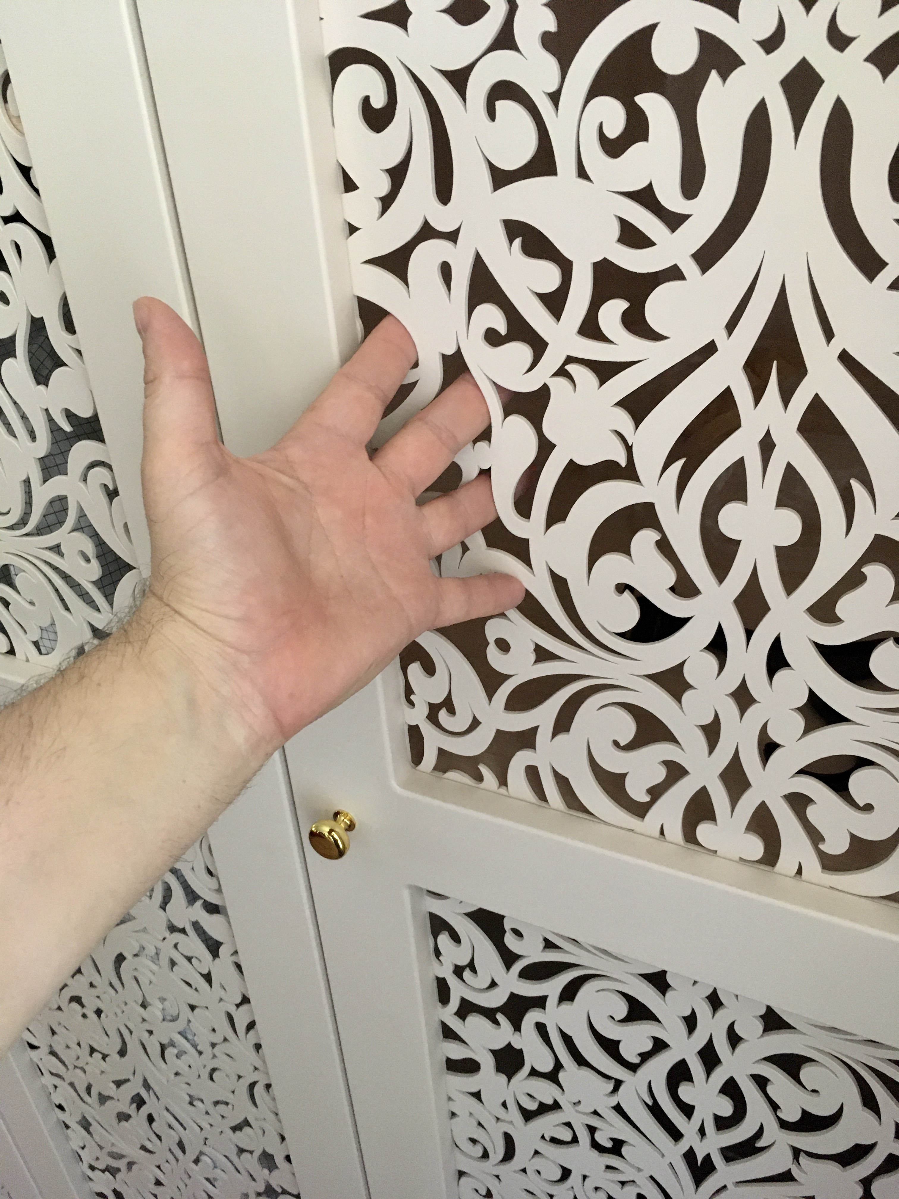

Фасады приехали. Вот, такая вот конструкция дверок получилась.
Ажурные решетки задуманы для достижения звуко-проходимости. Большинство этих шкафчиков будет наполнено поглотителем.
Сейчас они в основном пусты. Лишь в некоторых, отведенных под бытовые нужды, сложены пледы и висит осенне/зимняя одежда в чехлах.
Прежде, чем продемонстрировать графики, должен заявить о самом колосальном изменении в звучании за все время работы с комнатой.
- Бас на колонках отпустил полностью (фильтр 35Hz в положении ноль). Я еще чувствую некоторые гулкости на низах, но зажатости фактически нет уже;
- Феноменальное улучшение стерео-картинки. Это стало особенно заметно, если сидишь не точно по центру. В месте центрального слушателя даже глаза можно не закрывать, так все разбежалось по комнате. Значительно выйдя за пределы акустических систем;
- Детальность!!! Очень много новых мини-партий в хорошо знакомых записях. То, что в разные времена в них слышал, а потом, словно забыл. Словно картинка стала HD-качества (надеюсь достичь и UHD в перспективе :-) ).
ИТОГ: Не могу наслушаться!!! Уже, смело могу провести демонстрацию - стыдно не будет точно.
P.S. О неприятном, для тех, кто будет заказывать себе фасады на мебель с подбором цвета по шкале RAL.
Я уже писал о сложностях с необходимым количеством оттенков у производителей. Но, даже обещанное не было исполнено. Цвет не попал в тон.
Точнее сказать, гамма та, что надо, но светлее. Производитель сослался на то, что на разные поверхности разными красками... в общем, цвет будет разный. На мой взгляд, это хрень полная, зачем тогда бы существовала система подбора цветов.
Сначала было желание отдать фасады в перекраску. Пусть расходы, пусть время... Но, примерив их на шкафы, я вспомнил о принципе "разумной достаточности"... В целом, комната смотрится, как задумано.
P.S.2 Самое обидное, что я предлагал дилеру отправить производителю образец цвета.
