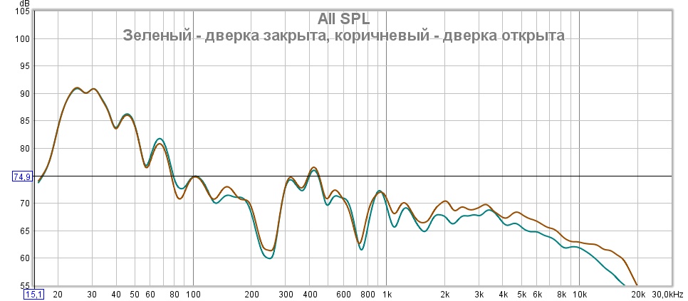

3) Дверки бас не срезают вообще - проверено отдельным замером. Микрофон устанавливался внутри шкафа, в середине его высоты.
Однако, простора для творчества это не дает.
