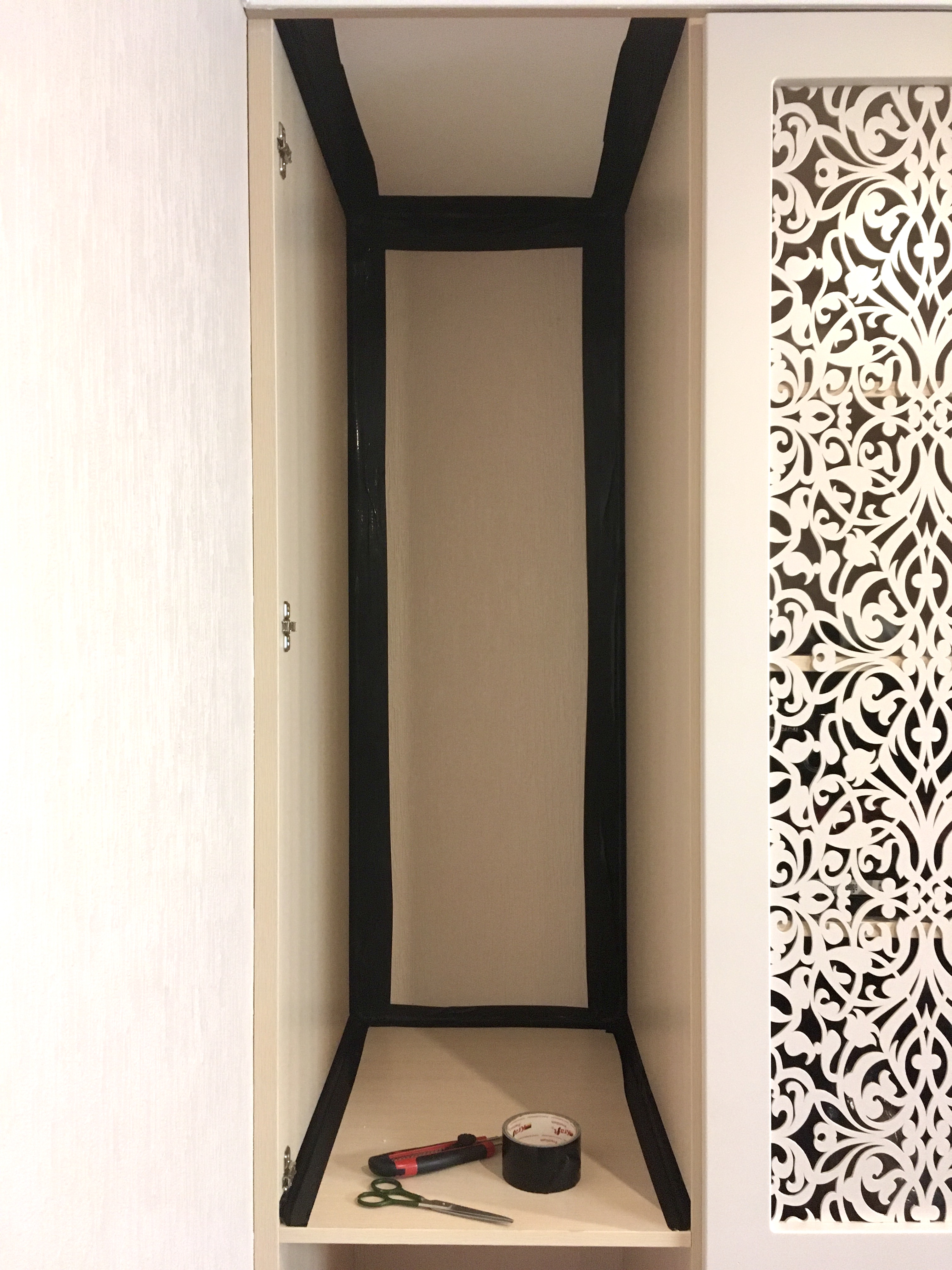

Раз уж, мне все равно предстоит поместить в выбранный шкаф звукопоглотитель, я решил замерить результат его влияния на звук. Поэтому, выделил это в отдельный этап.
Вот, выбранный мной шкаф - левая фронтальная антресоль.
Конструкция внутри должна быть герметичной. Для этого, я проклеил швы клейкой лентой, которую купил вместе со звукопоглотителем.
Клеится лента очень хорошо. Даже при повторном наклеивании. И держится крепко на любой поверхности.
Выклеил внутренние швы:
Вставил звукопоглотитель (вырезал кусок нужного размера в гараже).
И снова проклеил все швы, защитившись от волокон.
Проблем с волокнами у меня не возникло. Рассчитал все заранее и лишней возни с "ватой" у меня не было.
Планировал установить звукопоглотилеть "на относе" 10 мм. от поверхности гипсокартона стены. Это не получилось сделать. Не рассчитал усилие, вставил до упора, а достать не сломав уже не возможно - очень плотно вошло. Ломать жалко и пыльно.
Теперь, перед звукопоглотителем предстоит собрать конструкцию из планок. Их привезут завтра. Но, уже сейчас можно провести замер и оценить влияние проделанного на АЧХ. С места слушателя:

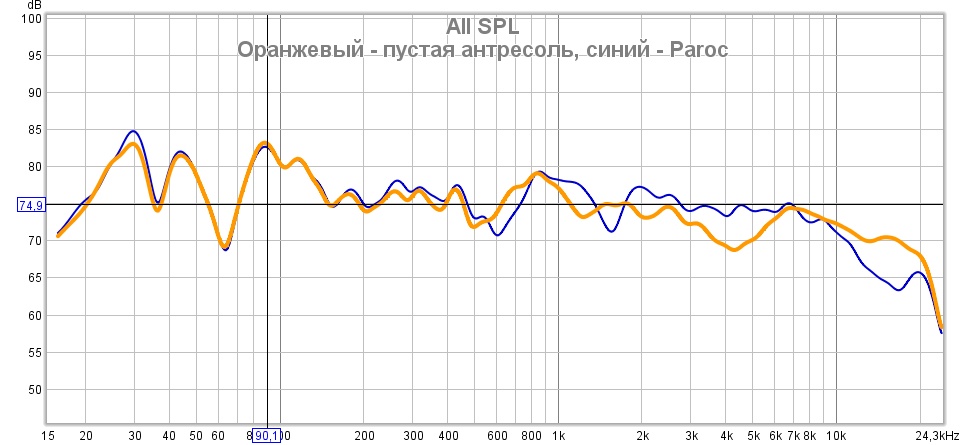

Сравнение кривых с места слушателя ЛЕВЫЙ ФРОНТ пустой антресоли и с Paroc.jpg
И в непосредственной близости от антресоли (при том же уровне сигнала):
Я применил всего лишь 2/3 листа минеральной ваты. Но, изменения заметны. Графики хорошо демонстрируют, что влиянию подверглись частоты до 100 Гц. Очень интересно, смогу ли я, с помощью резонатора Гельмгольца, понизить диапазон звукопоглощения. И будет ли это, хотя бы, так же эффективно.

Решил нанести еще один точечный удар. Снова пробный. В правую фронтальную антресоль. Выбрал частоту 67 Гц. Опять остановился на щелевой конструкции.
В общем-то, все повторю, но с другими размерами. Посмотрю на изменения, будет больше пищи для анализа. Меня сейчас еще больше интересует поведение соседних пиков. Эффект"перетягивания каната" получается пока.
К тому же, на этой частоте здесь очень сильный резонанас. И расчетные комнатные моды фактически здесь и располагаются. И очень интересует, как поведет себя провал рядом.

Замерял, предвкушая успех :oops: : А вот "сюрпрайз"...
Красная линия - это замер до моих занятий с резонаторами Гельмгольца. Синяя - "побочный эффект", после установки резонатора на 90Гц в антресоль. Зеленая - замер с добавленным, описываемым резонатором Гельмгольца.
Т.е. в частоту я попал точно, но не ослабил ее, а наоборот УСИЛИЛ!!!

Это сравнение измерений с этим резонатором, "ошибочного" и повтороного:
А это сравнение АЧХ до и после установки резонатора в шкафу:
Т.е. резонатор в расчетной частоте ничего не меняет. НЕ РАБОТАЕТ конструкция.
