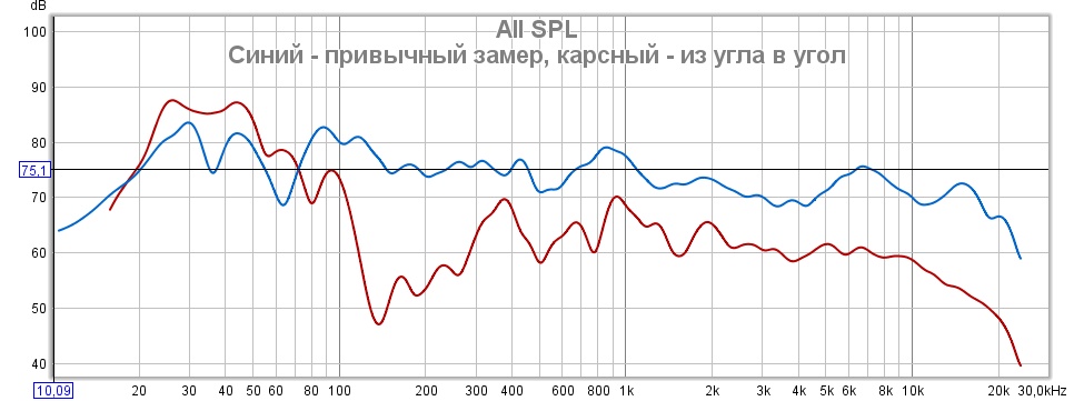

Моды комнаты по старой и новой методикам
Вот, что получилось при замере комнаты "из угла в угол", для определения мод:
Есть над чем тут подумать пожалуй.

Нужно на этот рисунок нанести свои расчетные моды. Для наглядности и осмышления...
Если сравнить с привычным для меня измерением, что я делал с момента получения в свои руки микрофона (АС выставлены - микрофон в месте прослушивания), то получается иная картина:
Точнее сказать, "несколько иная".Есть над чем тут подумать пожалуй.

1) Для замера мод "из угла в угол" я выставил микрофон в самый верх левого заднего угла, а колонку поставил в низу правого фронтального угла. После чего выставил уровень 75 dB и провел замер.

Нанес расчетные моды своей комнаты на кривые снятые "с места слушателя" и "диагонально из угла в угол":
Не знаю пока, дает ли мне этот рисунок, хоть какое-то понимание ситуации, а главное - плана дальнейших действий. Здесь очень многое условно. Моды рассчитаны калькулятором. Измерения мои тоже не лишены погрешности.

Снова к резонатору на 29 Гц в правом заднем шкафу
Что-то похоже я напутал при измерениях. Сегодня перемерил - нет усиления расчетной частоты, построенного мной резонатора на 29 Гц.Роман Мирошниченко писал(а): ↑30 июл 2020, 09:46Т.е. в частоту я попал точно, но не ослабил ее, а наоборот УСИЛИЛ!!!
Это сравнение измерений с этим резонатором, "ошибочного" и повтороного: А это сравнение АЧХ до и после установки резонатора в шкафу: Т.е. резонатор в расчетной частоте ничего не меняет. НЕ РАБОТАЕТ конструкция.
Чего не скажешь о ней в средне-высокочастотном диапазоне. Но, это результат заполнения шкафа ватой, он ожидаем. Хотя... весьма и весьма не плох. Даже хорош!!!

Звучание в целом сейчас мне нравится. В этом меня убедило и сравнение "чистого звука" с румкоррекцией.
Есть еще к чему стремиться на средне-высоких, но низ мне конкретно не дает покоя. Иной раз проявляет свою необузданность.
Я решил проверить, насколько меня раздражают на слух пики и провалы, которые я вижу на графиках.
Генератор + анализатор и вперед. Плавно повышаю уровень сигнала, ориентируюсь по графику, оценивая при этом свои ощущения.
На 30 Гц гудит конкретно. Уши аж закладывает: На 43 Гц тоже не особо приятные ощущения: На 90 Гц вполне терпимо. Таким образом, я делаю вывод, что ту неприятность, что я иной раз ловлю на отдельных музыкальных записях, создает резонанс на 30 Гц.
По расчетам, это мода длины комнаты.
Но, повлиять на нее, перемещением места слушателя, увы не получается.
Да, жаль за неудачу с резонатором на 29 Гц. Наверное, стоит думать о другой конструкции.
Порадовало, что в комнате НИ ЧТО НЕ ЗАЗВЕНЕЛО.
Печально же, слышать звуковой провал в районе 59-70 Гц.
Так и есть. Опустил микрофон на уровень пола и поднял под потолок - получил подьем на этой частоте: И опять, не могу я ни лечь, ни подпрыгнуть до середины этих положений. Только глушить. В углах глушить, надеясь, что в середине выровняется.
И хоть имею удачно расположенные антресоли под потолком и ящики вдоль пола, что в них построить, снова не знаю. Была надежда на резонатор Гельмгольца, но что-то обломался.
Наверное нужно еще раз попробовать.
