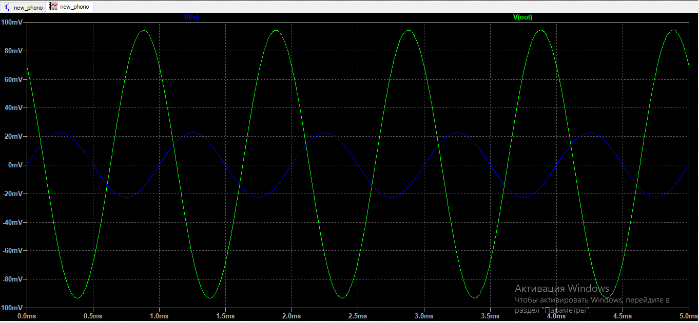

Далее что-то не так, подготовил скрины

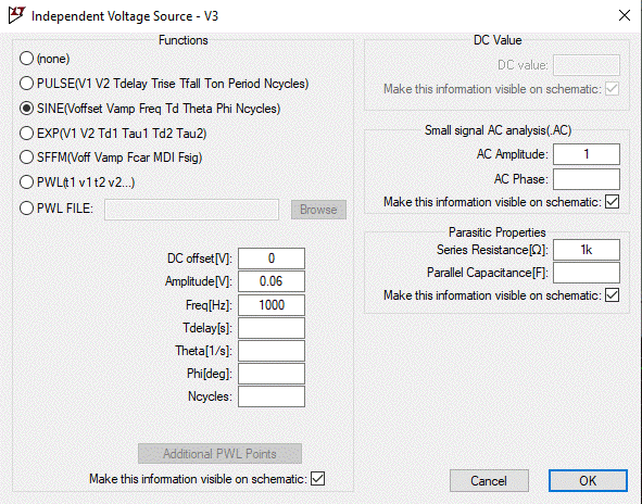

Тут выставил частоту 1000
Тут нас интересуют первые 4 строки, так как таскаю эту запись из проекта в проект
демонстрация 30 мВ
Ну и тут 12дБ, что-то не то

Маловато. Не понятно, что там творится на выходе? Клиппирование есть?
Напряжение на входе (V3) должно быть примерно 30*1,5=45мВ, а не 60мВ.

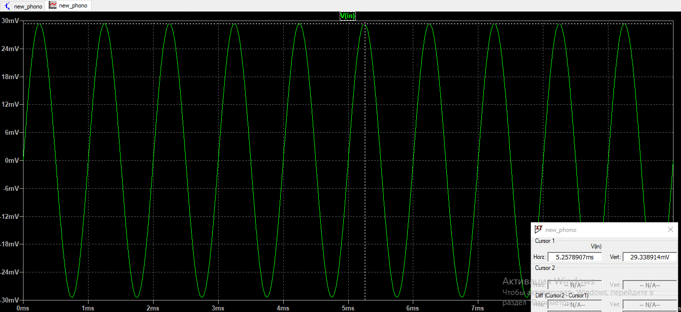

Сообщение Евгений Михеев » 22 авг 2020, 09:58
poty, окей, вечером поправлю 45 и еще наскриню выход и т.д.

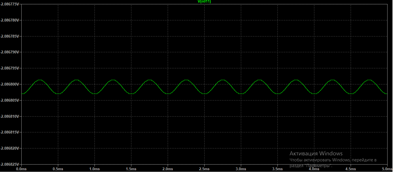

Сообщение Евгений Михеев » 22 авг 2020, 20:41
Вход поправил, выход тоже показал, клипов нет.

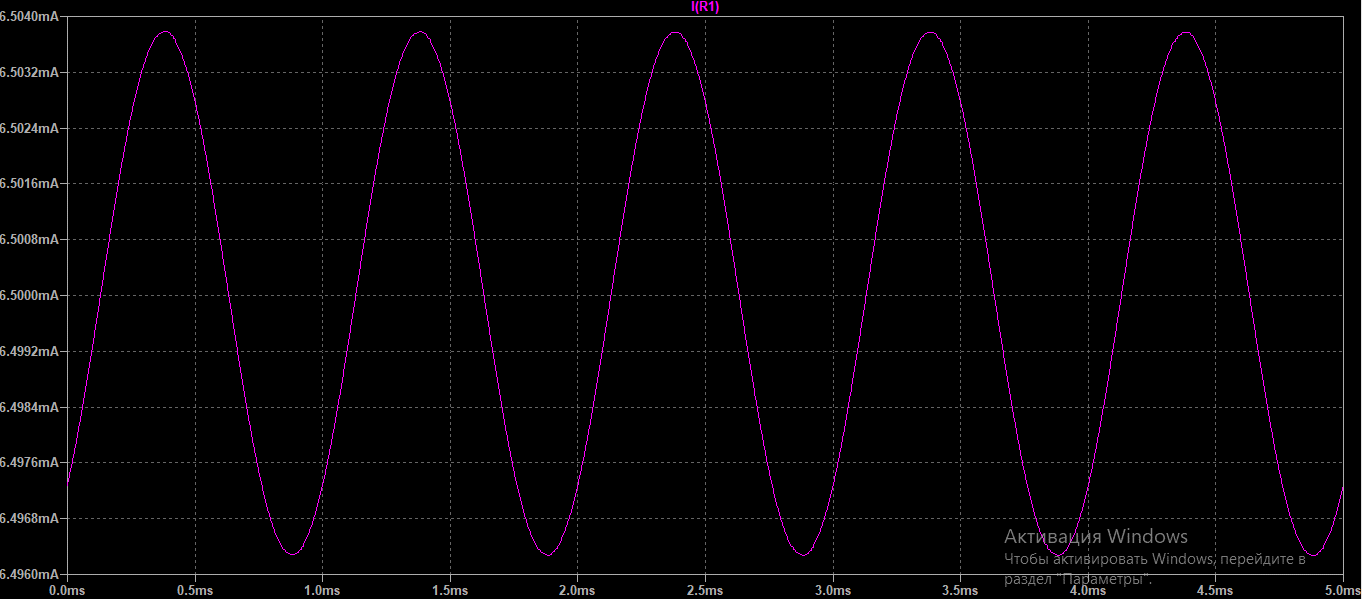

А вот ток через R1
ПРобовал заменить транзистор на 389й в качестве эксперимента - тот же результат.

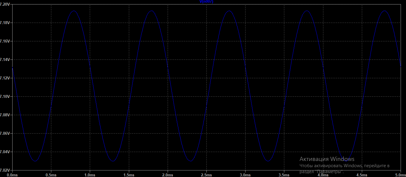

Это на катоде лампы.
А это между R4 и источником тока
Сообщение poty » 22 авг 2020, 22:44
ОК, думаю, что нужно продолжать экспериментировать с R4/R11 примерно в районе 200Ом. Перемычка добавляет 20дБ - это правильно для MC, но вряд ли правильно для такого высокого входного сигнала. Значит, предполагается, что до 40дБ усиливает второй каскад.

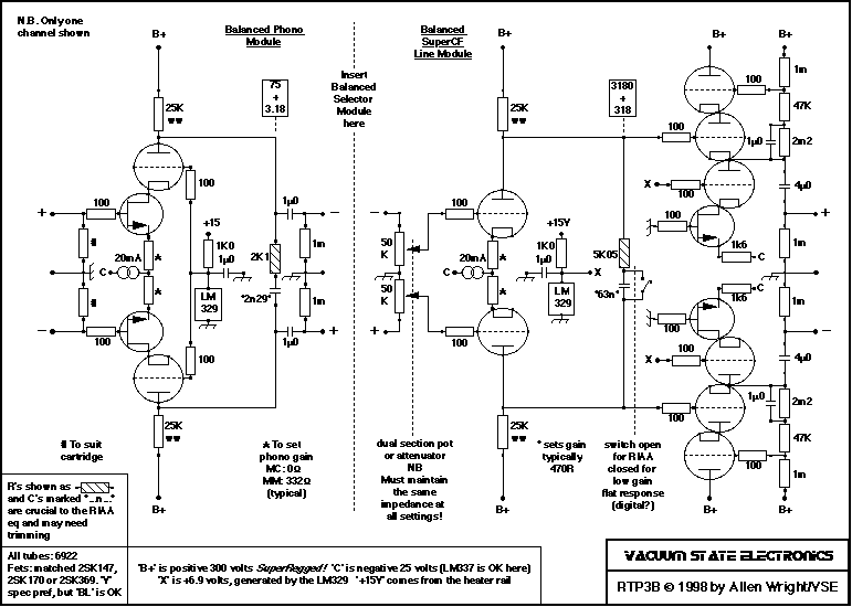

poty, речь ведь об этой схеме?
Если да, то дострою ее модель
Сообщение poty » 25 авг 2020, 09:26
Вариантов много. Возможно просто добавить второй каскад из RTP5 (первый каскад которой уже отмоделирован), либо распределить RIAA по двум каскадам, как в последней приведённой схеме RTP3B. В последнем случае - не проще ли начать сразу с конструкций FVP?

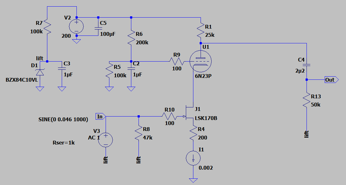

Сообщение Евгений Михеев » 30 авг 2020, 21:22
poty, начал накидывать
Черновик. Что сделал сразу - лифт, который будем использовать в качестве сигнальной земли.
Источник тока сделал на поменьше - пока не ясно, что будет источником и на сколько можно его раскочегарить.
Смещение верхней лампы пока не подбирал. Просто поставил рандомно 2 резистора.
Сообщение Евгений Михеев » 31 авг 2020, 21:35
Владислав, помогайте.
Нам нужен вообще источник тока в итоговом варианте?
Чет у меня модель вообще заводиться не хотит толком, где-то я косячу
Сообщение poty » 31 авг 2020, 22:39
Евгений, я бы с радостью, но я не понимаю, по какому пути Вы пошли. Если Вы моделируете FVP, то схема сильно не совпадает с оригиналом (например, где Вы увидели в FVP источник тока?), да и номиналы деталей тоже (выбранное смещение на лампу просто убьёт JFET). Фактически то, что Вы сделали, соответствует катодному повторителю, только сигнал Вы забираете с анодного резистора, на котором его отродясь не было.
