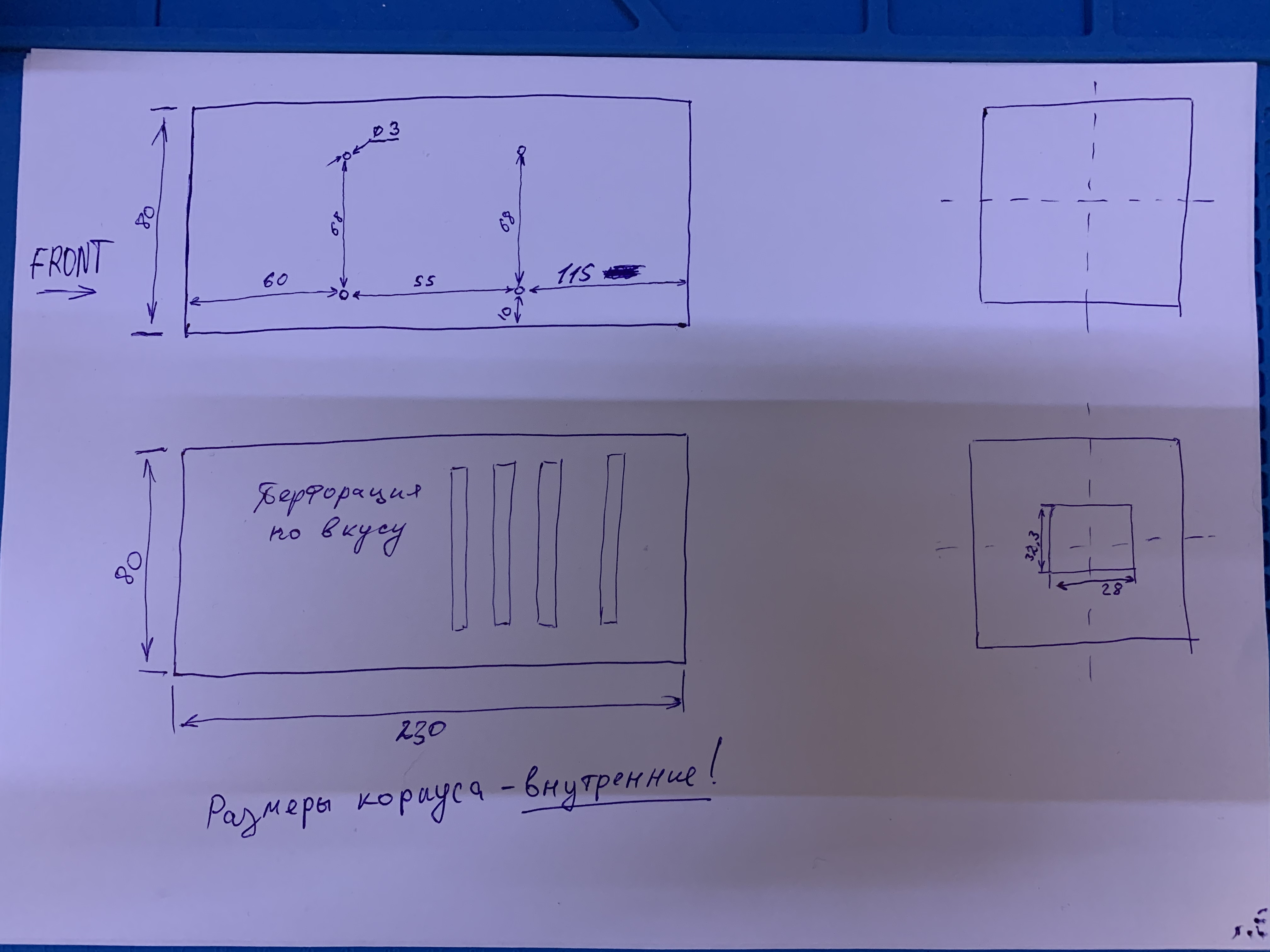

Сообщение Евгений Михеев » 02 окт 2020, 18:00
Итак, я накидал вариант.
Размеры габаритные - внутренние.
Я хочу закрепить бутерброд к боковым стенкам, так платы будут лежать ребрами на стойках, это придаст жесткости.
К дну крепить задумка сразу скажу провальная, верхняя плата будет тяжелой, может быть хлипко в итоге.
Перфорации сверху по вкусу.
Сзади окно под разьем. Спереди на вскидку я бы сделал тумблер идеально по центру, а диод под ним.

Сообщение goldmen8 » 02 окт 2020, 19:05
Евгений, я может чего не до понимаю. :think:
02 окт 2020, 18:00
02 окт 2020, 07:51
расположить трансформаторы друг напротив друга
На обоих платах стоят трансформаторы, а тогда почему одна тяжёлая?
И почему обязательно верхняя? Есть какая то разница какая плата стоит сверху?

Сообщение Роман Мирошниченко » 02 окт 2020, 19:36
Для меня не понятно вот что:
Мы планировали разместить платы вертикально и "валетом". Последнее для того, чтобы уменьшить совокупную ширину двух плат. Поэтому сетевой разъем увеличил длину корпуса - его между платами не засунуть.
У Вас трансформаторы стоят в одну сторону. Значит, в районе "лепестков" между платами будет пустота. Ее заполнить сетевым разъемом не получится? Ради уменьшения длины корпуса... :think:
Это я так, в качестве размышления. Не с целью усложнить задачу. :smile:

Сообщение Евгений Михеев » 02 окт 2020, 20:02
02 окт 2020, 19:05
Посмотрите на фото плат со стойками, если расположить их пигорогом одна на одной. То нижняя будет стоять на 5 мм стойке, расшатать ее жестко затянутую нереально. Далее 6(кажется) см стоек, и на них сверху плата - вот эта часть уже может шататься, как не затягивай.

Сообщение Роман Мирошниченко » 02 окт 2020, 20:33
02 окт 2020, 20:10
Но я побоялся что ваш внутренний пурист меня побьет)))
Возможно разьем прийдется расположить боком
Так он же внутренний... я стараюсь его не выпускать. :-)
Боком - ради бога, если это позволит уменьшить габариты.
Отправлено спустя 2 минуты 46 секунд:
02 окт 2020, 20:10
Ставить вертикально - отличное решение и для отвода тепла.
А вот, зачем вообще стойки между платами? Почему бы каждую плату не крепить к боковой стенке самостоятельно?

Сообщение poty » 02 окт 2020, 20:58
Мне кажется, мы используем не все возможности. Есть возможность просто напечатать салазки для платы и вложить сразу весь блок в салазках в корпус, не применяя никаких стоек и винтиков.
Евгений, помимо очевидного пропуска множества внешних органов управления, я не вижу никаких возможностей собрать этот корпус. Как он будет разбираться? За счёт чего крепятся крышки? И т.д.

Сообщение goldmen8 » 02 окт 2020, 21:05
02 окт 2020, 20:38
Полностью согласен, и целиком поддерживаю. :beer:
02 окт 2020, 20:38
А я бы спрятал из виду (с глаз) весь крепёж.
Сделать внутренние стойки - стяжки, а на днище корпуса типа салазки прорези. С верху закрывать крышкой, ну да добавится 10 мм к размеру.
Роман, в каком виде и на какой стенке представляете вентиляционные отверстия?
02 окт 2020, 20:58
Можно и напечатать, а можно подобрать подходящие. Завтра поищу.

Сообщение Роман Мирошниченко » 02 окт 2020, 21:22
02 окт 2020, 21:05
Если платы стоят вертикально - логичное место для этого верхняя сторона (крышка).
По дизайну я бы на Евгения кивнул... но, мне такая перфорация симпатична:
Корпус длинный, одна полоска прорезей будет вполне уместна.
Размер отверстия 4х40 мм., ширина промежутка 5 мм.
Соблюдение этих размеров не принципиально.

Сообщение goldmen8 » 02 окт 2020, 22:42
Железки куда вставляются салазки. В торцы вкручиваются болтики.
Должны быть и другие варианты салазок, даже по моему есть из металла штамповка.
Перфорация должна быть сквозная, верх и низ?

Сообщение Роман Мирошниченко » 02 окт 2020, 22:53
02 окт 2020, 22:42
Не обязательно.
На мой взгляд достаточно только верх. Если прибавить и низ - можно сделать там меньшей длины полосу перфорации.
02 окт 2020, 22:42
Что-то это мудренее, чем я думал. Стоит ли в таком маленьком корпусе такое городить?.. Не берусь принимать решение в этом вопросе - не могу оценить технологичность.
С другой стороны и стойки между платами как-то "не айс".
Я не против шляпок винтов на боковых стенках. Те винты, что Евгений применяет, вполне аккуратны. Если каждую плату самостоятельно закрепить на стенке...
Нет, я пока плохо представляю все это... Доверяю решение ВАМ. :razz:

Сообщение Евгений Михеев » 03 окт 2020, 12:04
То, как я представляю сейчас себе корпус в плане загибов концептуально соответствует корпусу forem. Конструкция удачная, при этом очень жесткая.

Сообщение Евгений Михеев » 03 окт 2020, 14:14
Вот viewtopic.php?p=8783#p8783
Я бы еще скорректировал, минутку, нарисую
Отправлено спустя 23 минуты 52 секунды:
Так проще :-)
А верхняя крышка просто буква П
Отправлено спустя 36 секунд:
Вот
