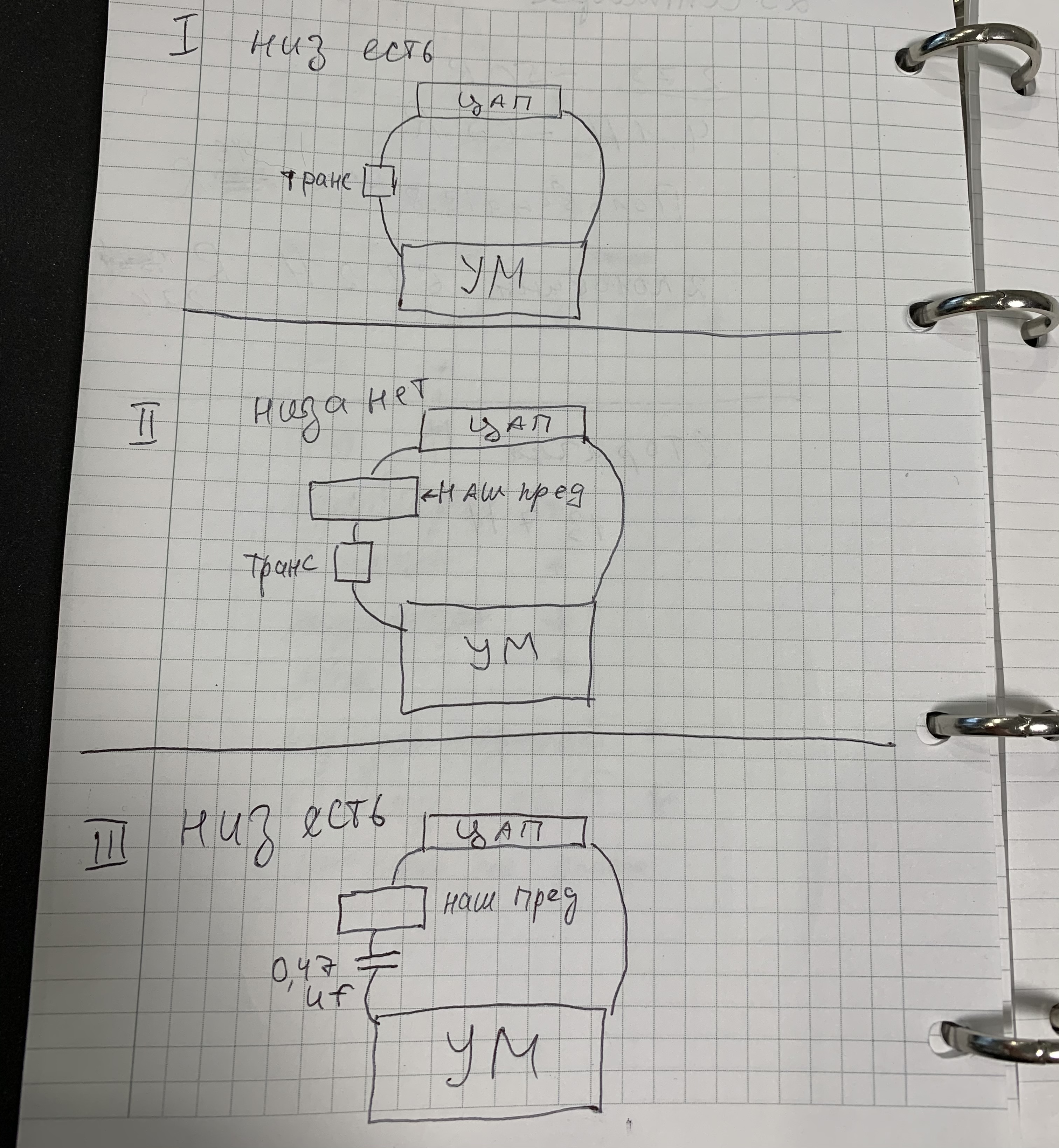

Вот я зарисовал 3 теста.
Правый канал постоянно держу как референс.
Левый меняю.
1 вариант: выход с цапа в трансформатор - с трансформатора в мощник - низ есть
2 вариант: цап в наш пред (выход трансформаторный ) в мощник - низа нет
3 вариант: цап в наш пред (выход на конденсаторах) в мощник - низ есть

У меня из балансных девайсов только цап, но его я пробовал в эксперименте номер один (схема от руки)

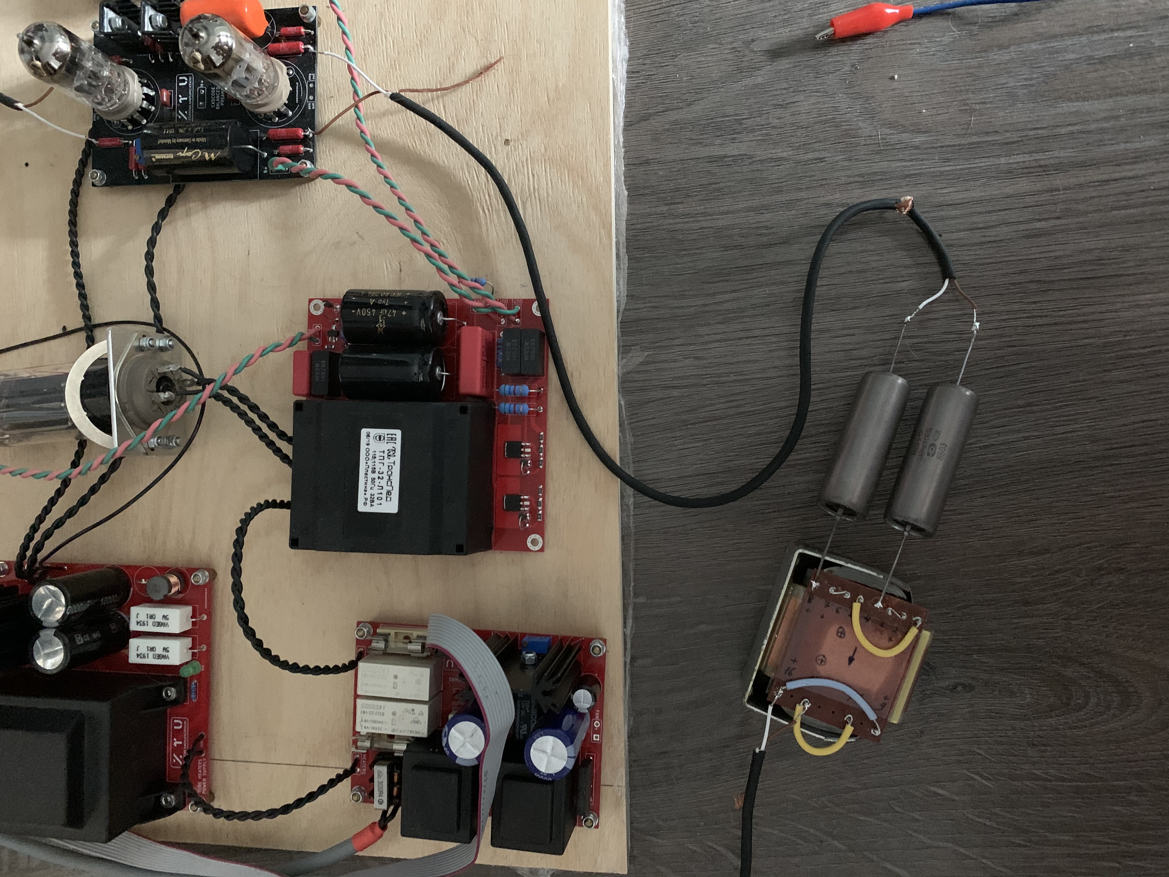

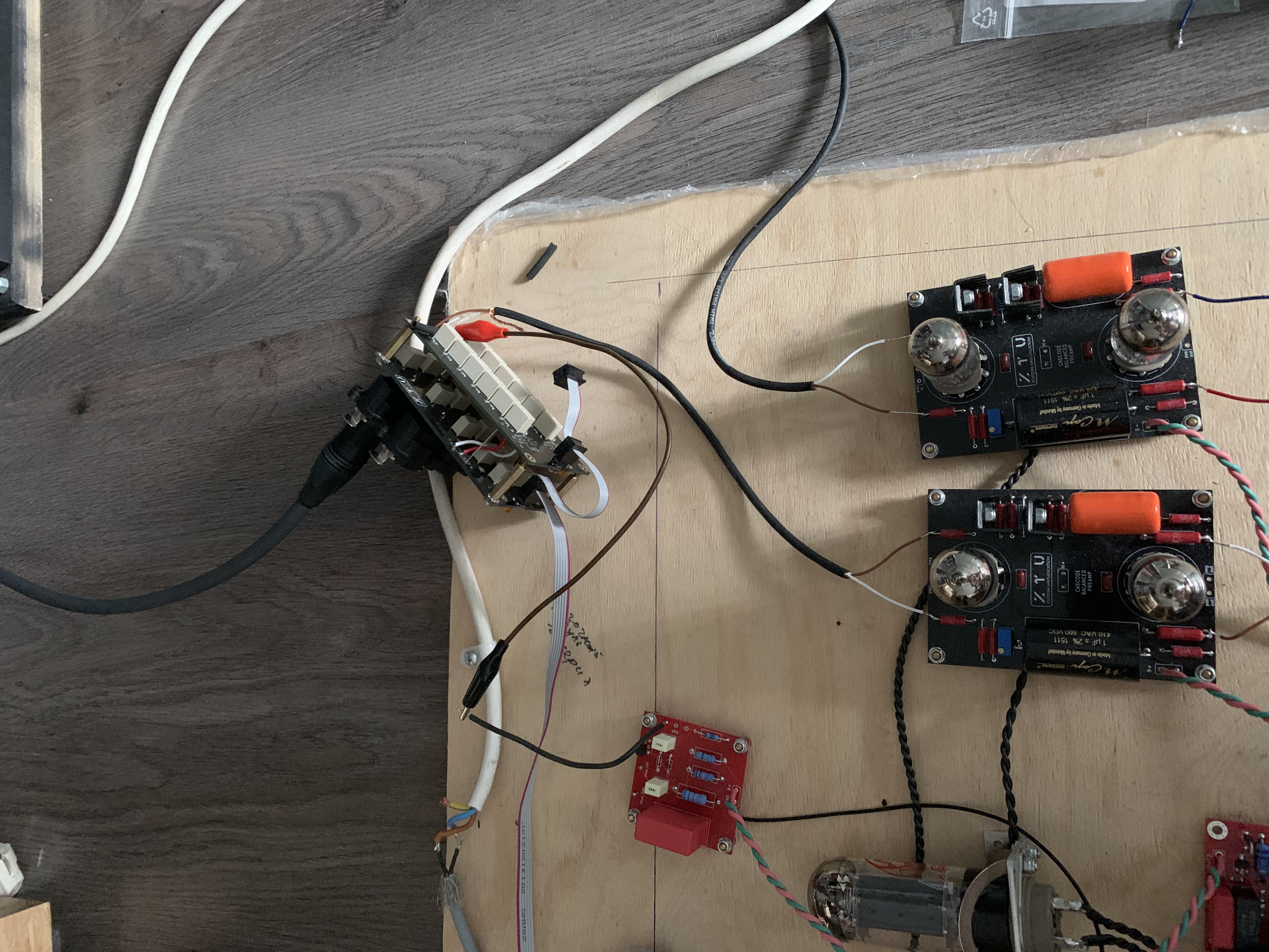

Сейчас фото выложу
Отправлено спустя 2 минуты 36 секунд:
На этом фото сигнал приходит из цапа на блок селектора/аттенюатора, с него на плату преда
На этом фото сигнал выходит из преда на конденсаторы, с них на трансформатор и далее на оконечный усилитель
Отправлено спустя 1 минуту 54 секунды:
Маленькая красная плата формирует сигнальную землю 10 вольт и земля идет на аттенюатор, там соединена с сетками через резисторы 1 мег

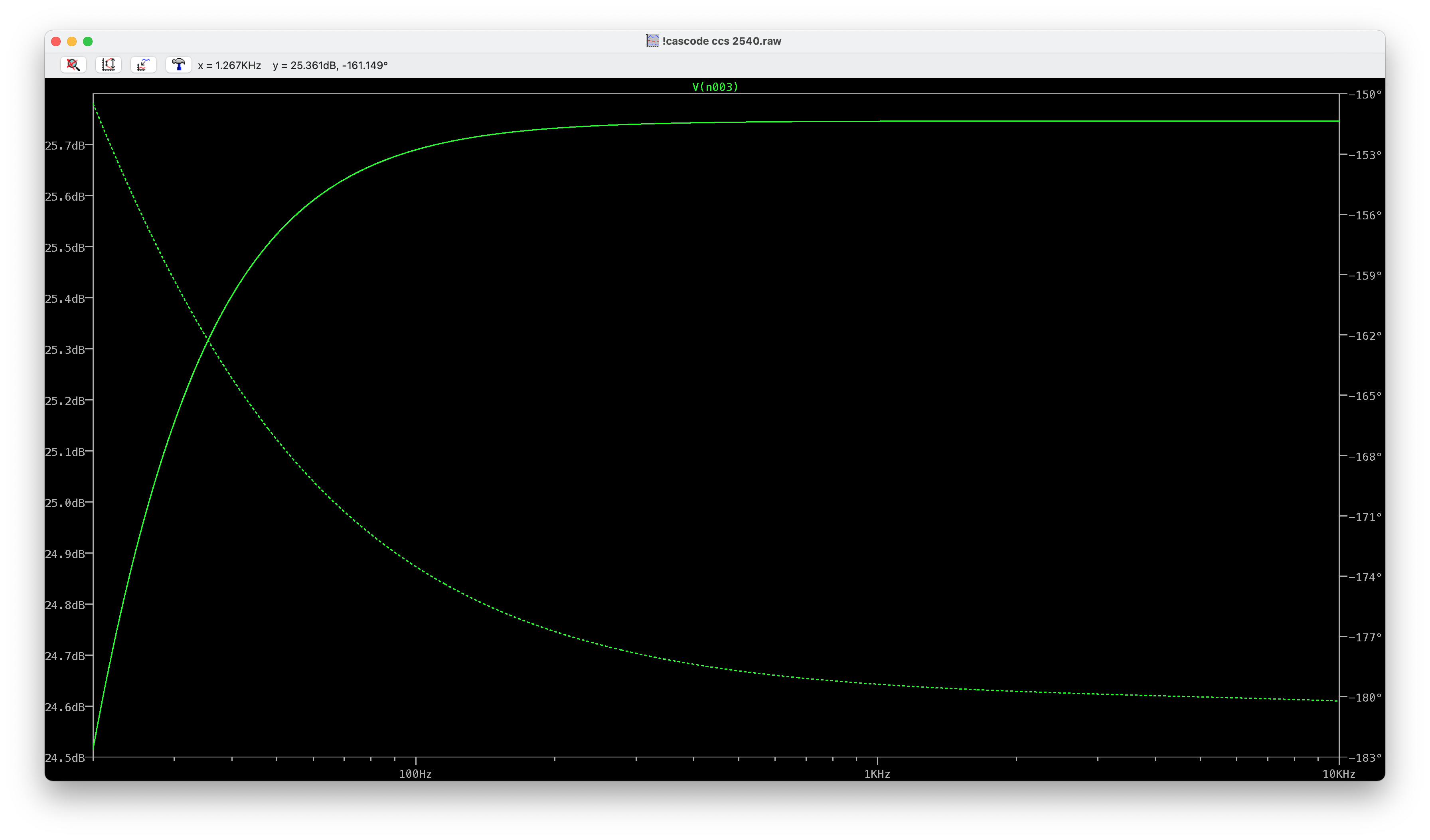

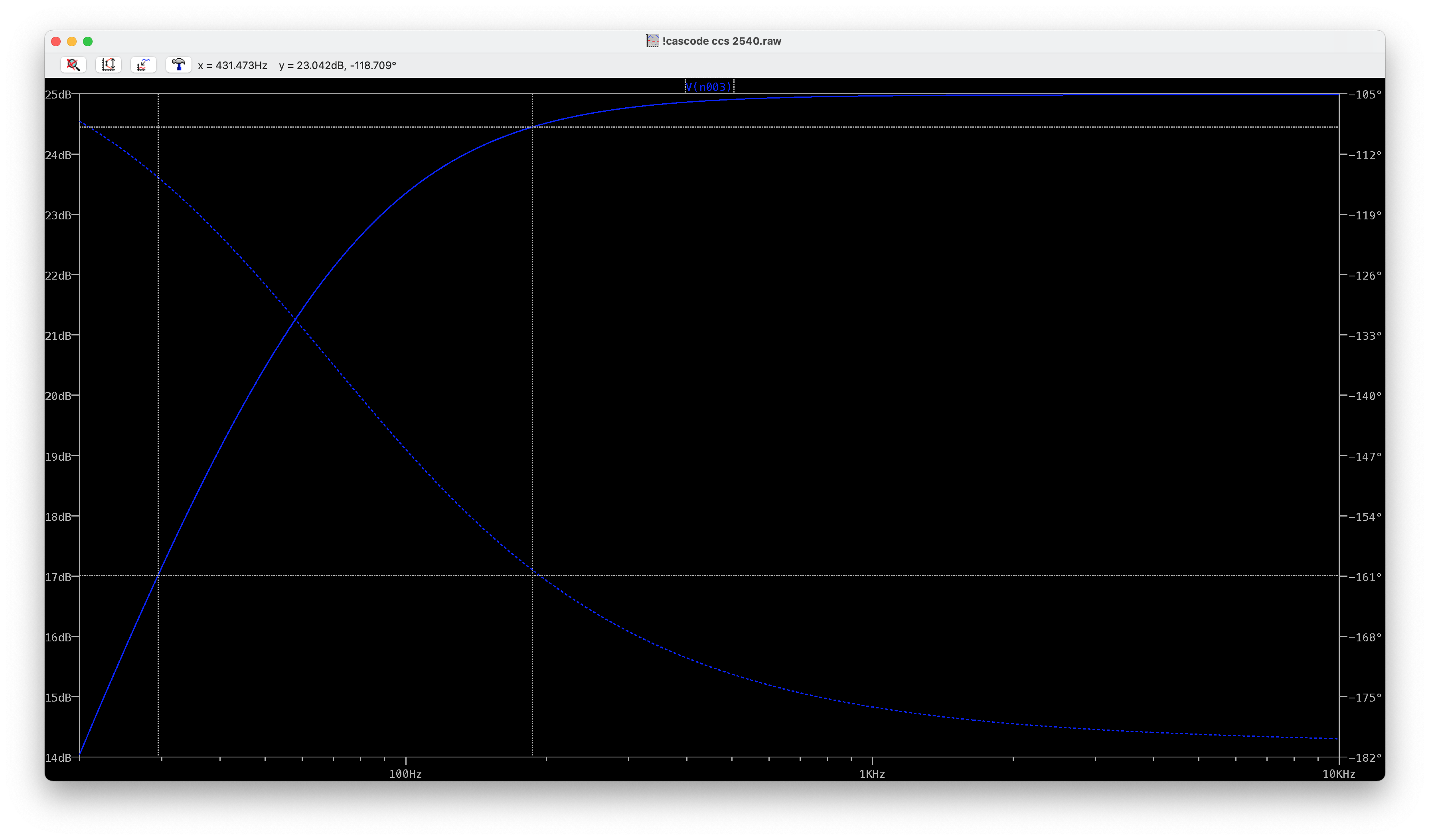

Дорога домой долгая - сутки + 8 часов, получилось помоделировать. Вчера долго разбирался как в симуляторе собрать трансформатор из двух катушек :)
Такую штуку имеем на анодах, тоесть на первичке, видно, что завал капитальный. Дома проверю, как уже говорил, с помощью эквалайзера - такое ли я слышу.
И да, увеличение индуктивности до 300 Н дает куда более симпатичный вариант.
