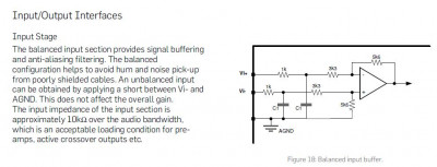

Отправлено спустя 1 час 14 минут 47 секунд:
Как маленький мальчик, не могу успокоится пока не узнаю что же там внутри этого таинственного ящичка под названием НЧ-секция.
По наводке Романа, продвинулся дальше. Ну что бы как то закрыть (прояснить) этот вопрос, удовлетворить собственное любопытство.
Роман, нет необходимости делать измерение сопротивления входа НЧ секции.
Всё выяснилось из найденного. :smoke: Есть повод подумать.
icepower200asc_productsheet.pdf
(1.07 МБ) 654 скачивания
icepower200asc_datasheet_2.4.pdf
(1.22 МБ) 761 скачивание
icepower200ac_datasheet.pdf
(1.1 МБ) 610 скачиваний

Алексей, это вход усилителя "ICEpower200ASC" в "НЧ-секции", а перед ним стоит внутренний "рум-корректор". И он тоже выполнен на микросхемах. Компенсация входного импеданса всего частотного диапазона осуществляется в СЧ-ВЧ секции. Для НЧ - резисторами индуктивностью и конденсатором.
rad54, Роман Мирошниченко
#127
Сообщение rad54 » 10 июн 2021, 16:36
Да, посмотрел, устройство 200 ASC понял. Т.е. есть предположение, что в вуфере ML Spire Романа стоит что-то подобное по схемотехнике?
#128
Сообщение goldmen8 » 10 июн 2021, 17:27
В "Spire" стоит усилитель "ICEpower200ASC" а перед ним фильтр НЧ с коррекцией. Схемы самого корректора я не нашёл, но есть подобных много.
Смотрел в основном автомобильные сабвуферы, там подобное сделано. Есть схемы как в балансном и небалансном исполнении.
На входе стоят обычно tl072 или подобные.
Поверить как именно сделано у Романа, в балансном и небалансном исполнении, было-бы интересно, но я не настаиваю.
Не хотелось бы уводить тему в сторону, но понять причину такой "ловли фона" хотелось-бы.

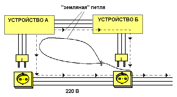

"Земляная петля" выглядит как то так (кактирнка из интернета):
земляная петля.gif (4.76 КБ) 38978 просмотров
Примерно так и описано в сообщении на другом форуме: https://www.martinloganowners.com/threa ... ost-196436
Другой дом, другая электрическая схема. Жужжание контура заземления занимает первое место в списке, если предполагается, что нет физических неисправностей кабелей, проводов динамиков и т.
Когда я раньше диагностировал гудение, самой простой процедурой было устранить все, отключив все и построив систему по одному компоненту за раз. Если бы это была моя система, я бы отключил все входные и выходные кабели от предусилителя, кроме того, который идет к сабвуферу. Если гудение остается, подключите вспомогательный кабель питания к той же розетке, что и предусилитель.
Намного легче начать с нуля и построить, чем начать со всего и удалить.
По моему опыту, наиболее частым источником шума был коаксиальный кабель для кабельного телевидения.
Второй наиболее распространенный источник, который у меня был, - электрические розетки, в том числе две розетки в одной цепи, но разделенные некоторым расстоянием.
Это может быть довольно странно.
