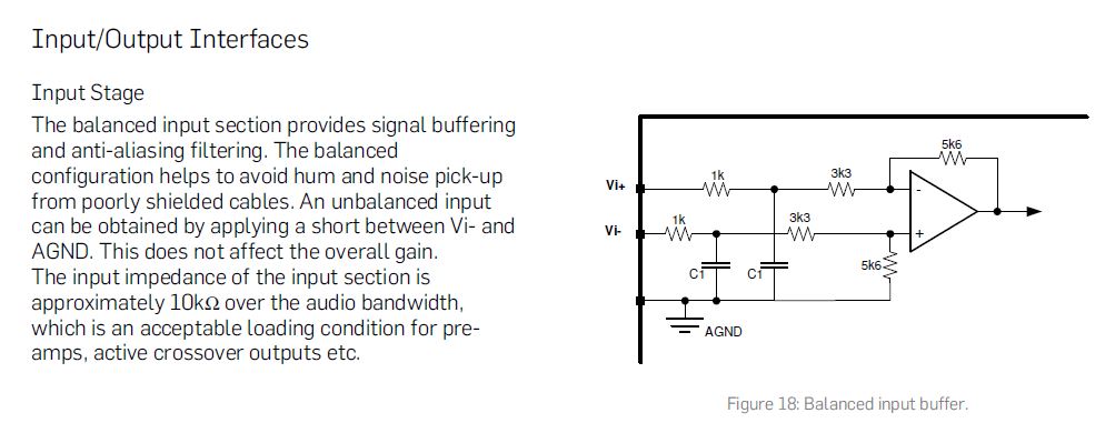

Как маленький мальчик, не могу успокоится пока не узнаю что же там внутри этого таинственного ящичка под названием НЧ-секция.
По наводке Романа, продвинулся дальше. Ну что бы как то закрыть (прояснить) этот вопрос, удовлетворить собственное любопытство.
Роман, нет необходимости делать измерение сопротивления входа НЧ секции.
Всё выяснилось из найденного. :smoke: Есть повод подумать.

По-моему , если это реально вход НЧ секции Spire, то действительно это может внести какую-то ясность в вопрос: почему только АС "справляется" с сетью Романа.
"Цифровой" тип усилителя мощности и, особенно, дифференциальный характер его аналогового входа как раз и должны сыграть (и, похоже, играют) в этом решающую роль. Вот,похоже, она - схемотехника компенсации помехи! Я то ведь у себя в HeadAmpе сильно "побил" зуд-помеху именно модернизацией входного фазоинвертора с диффкаскадом.
А вот отсутствие третьего реального провода заземления у Романа в сети 220 я бы плюсом скорее всего не назвал.
Хотя и без него АС справляется вроде.

Алексей, это вход усилителя "ICEpower200ASC" в "НЧ-секции", а перед ним стоит внутренний "рум-корректор". И он тоже выполнен на микросхемах. Компенсация входного импеданса всего частотного диапазона осуществляется в СЧ-ВЧ секции. Для НЧ - резисторами индуктивностью и конденсатором.
rad54, Роман Мирошниченко

Да, посмотрел, устройство 200 ASC понял. Т.е. есть предположение, что в вуфере ML Spire Романа стоит что-то подобное по схемотехнике?

В "Spire" стоит усилитель "ICEpower200ASC" а перед ним фильтр НЧ с коррекцией. Схемы самого корректора я не нашёл, но есть подобных много.
Смотрел в основном автомобильные сабвуферы, там подобное сделано. Есть схемы как в балансном и небалансном исполнении.
На входе стоят обычно tl072 или подобные.
Поверить как именно сделано у Романа, в балансном и небалансном исполнении, было-бы интересно, но я не настаиваю.
Не хотелось бы уводить тему в сторону, но понять причину такой "ловли фона" хотелось-бы.
