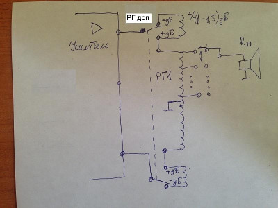

Комбинированная регулировка громкости
Хочу попробовать следующую схему регулировки громкости HeadAmpa.
Поясняю, как эта схема "созрела".
Изначально выходной трансформатор (позже ставший автотрансформатором) по идее должен был обеспечивать только подключение головных телефонов, имеющих разные импедансы, к соответствующим этим импедансам выводам транса.
Когда же я начал выяснять: а сколько всего градаций нагрузки надо бы предусмотреть, понял, что конкретно установленных стандартов для импедансов наушников, похоже и не существует. Значит и точного числа отводов выходного транса - минимально необходимого, оптимального или даже максимально возможного - точно тоже задать не получится.
Поэтому правильнее будет просто предусмотреть число отводов достаточное для перекрытия всего диапазона сопротивлений с каким-то шагом коэффициента трансформации (постоянным или даже переменным).
Прикинул примерный набор подключаемых сопротивлений от 4 до 1000 Ом: 4-8-16-30-50-100-250- 500-1000 Ом. Т.е семи-девяти отводов д.б. вполне достаточно.
А вот схема выходного трансформатора стала очень сильно напоминать трансформаторный же регулятор громкости (РГ). Правда, вставленный в структуру усилителя по месту не очень классически.
Противиться этой аналогии я не стал, а просто увеличил число отводов до 13 и задал шаг изменения коэффициента трансформации, а значит и уровня выходного сигнала, соответствующим шаговому затуханию в 3 dB.
Расчет в таблице.
Таким образом, возможный диапазон изменения затухания для разноимпедансных телефонов составил от 21 dB для 8 Ом (7 шагов по 3 dB вниз от максимально возможного для этой нагрузки отвода №6) до 36 dB для 256 Ом.
Для хорошего РГ диапазона в 21 дБ наверное маловато, а градации в 3 dB многовато.
Прикинул несколько вариантов исправления этих недостатков.
1. Бесхитростное увеличение числа отводов примерно до 20 с одновременным уменьшением шага затухания до 1,5-2 dB.
Получим диапазон 30-40 dB при достаточно малой градации шага.
Из минусов - сложноватая физическая реализация транса. Хотя вариант абсолютно рабочий.
2. Для уменьшения градации шага можно, не меняя их число, добавить дополнительную обмотку с затуханием 1-1,5 dB, коммутируемую отдельной кнопкой с фиксацией. Схему решения привожу ниже.
Получилась возможность любое выбранное значение затухания РГ изменить на эти 1-1,5 dB.
Минус решения - при улучшении разрешения, общий диапазон регулировки остаётся по-прежнему недостаточным.
3. Ввести дополнительную, вторую ступень ослабления полезного сигнала. На первой схеме это аттенюатор РГ2.
Такое схемное решение, на мой взгляд, позволяет довольно простыми средствами дополнительно к возможностям РГ1 обеспечить в случае необходимости расширение на 32 dB общего диапазона регулировки.
Также бонусом появляется такая небесполезная функция, как вручную управляемая защита от перегрузки при чрезмерном по уровню полезном сигнале с выхода драйвера.
"Тонкую" регулировку РГ3 для простоты реализации я тоже перенес с выходного автотранса на выход драйвера.
Что получаем в итоге. Комбинированный регулятор уровня для HeadAmp_а.
1. Максимально не ухудшающий соотношение сигнал\шум усилителя.
2. Вносящий минимальные собственные линейные искажения.
3. Удобный в работе, имеющий три независимых друг от друга ступени управления.
Учитывая собственный опыт наладки усилителя, думаю, что в основном при прослушивании музыки будет использоваться регулятор РГ1. Именно он определяет максимальное (с точки зрения снимаемой мощности и перегрузки усилителя) положение переключателя для подключения разноимпедансных наушников и оперативное изменение громкости. При необходимости РГ3 обеспечит "тонкую" доводку громкости и баланса по каналам.
На РГ2 же, скорее всего, в основном будет выставляться необходимое предварительное затухание в зависимости от уровня сигнала различных источников. Или можно использовать его для быстрого сброса громкости на 20 dB.
К минусам реализации такого комбинированного РГ можно отнести необходимость использования двухполюсных контактных групп в РГ2 и РГ3 у парафазных усилительных схем. У "однофазных" схем, кстати, такой необходимости нет.
К тому же, при использовании контактных групп в составе реле и монтаже деталей на печатных платах в конструкции усилителя этот минус уже и не кажется значительным.
Эта схема регулировки пока не окончательная и я, конечно, рассчитываю на подсказки и замечания Форума.
