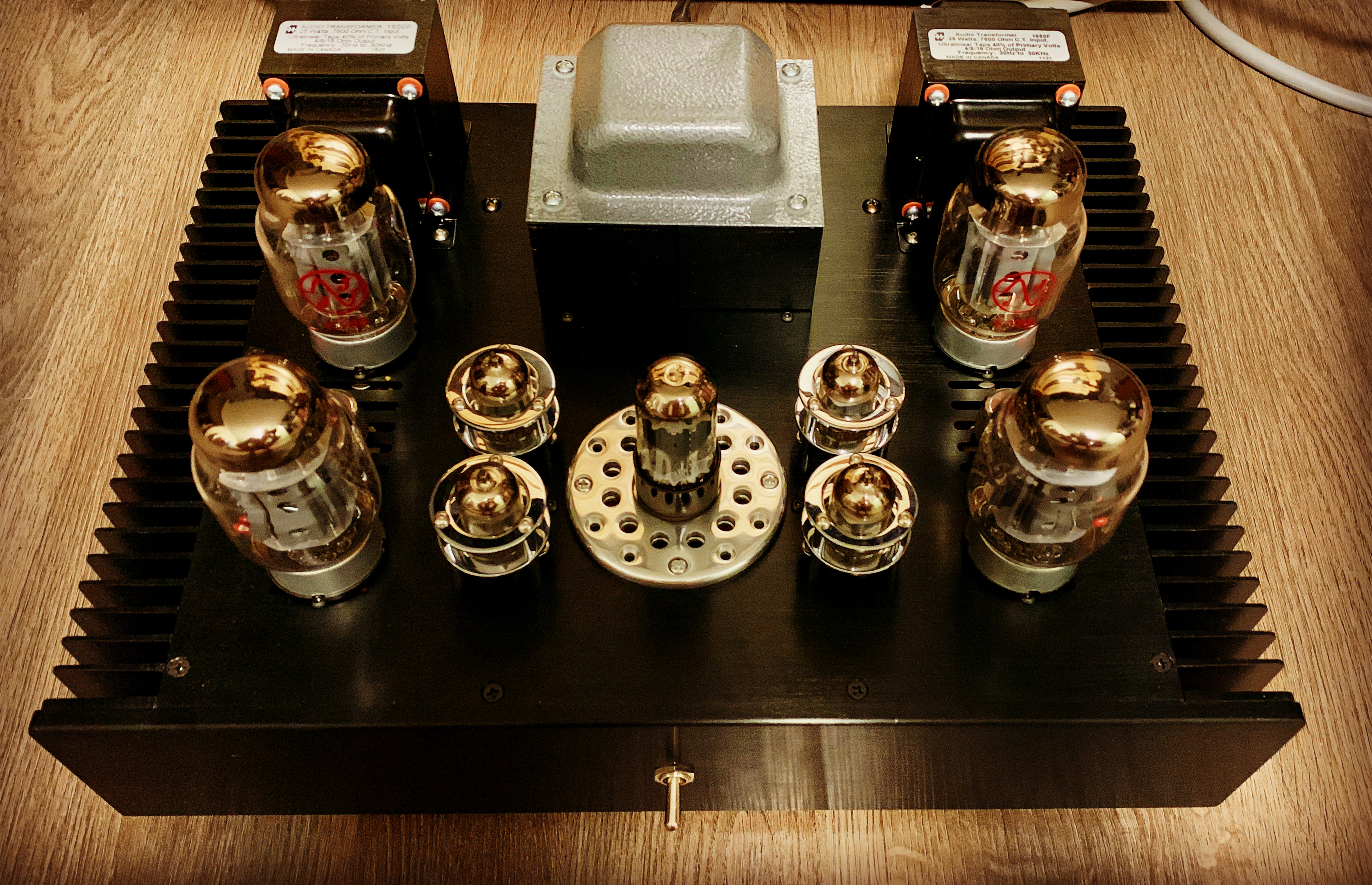

Впечатлений звучанием преда после переделки на LC фильтрацию решил взяться за мощник.
А точнее - драйверный каскад, благо он питается от отдельного трансформатора, и там - шунт.
Была конфигурация:
CRC. Стало LC. Снял электролит на 20 мкф и вместо резистора поставил дроссель на 20мгн
Пришлось чуть снизить B+ с 290 до 275ти, но по сути это сильно не меняет для режима лампы ничего.
Послушал - мне нравится, может конечно плацебо это всё, но LC дает больше слитности в звучании, с конденсатором чувствуется некая надрывность подачи, рваность что-ли.
Заодно перекрутил баланс тока м/у лампами, выставил суперточно по 63мА на лампу и заметил, что стало чуть меньше гула в динамиках (150гц)
Залез следом в пред и там выставил так же баланс (там тоже сделал подстроечник в свое время) - и теперь вообще черная тишина в колонках, если сигнала нет. Вспомнил, что автобалансировку делал в драйверном каскаде, там хорошо работает эта история.
Пришел к мысли о необходимости сделать автобалансировку в фонокорректорах, k170 интересный источник тока, но есть же те же кпс104 и (думаю стоит поискать) другие сдвоенные транзисторы.
Будем моделировать)

poty,
Владислав, сейчас в процессе сборки еще одного мощника, закрытый, будет активное охлаждение.
Запитать кулер планирую от накальной обмотки ламп оконечника. Все, что в преде/драйвере будет на отдельной обмотке.
Теперь про обмотку. 3.15-0-3.15. Можем заземлить через центральную точку.
Далее будет выпрямление и запитан кулер. По dc землить? Или и так и так. Вот не могу сообразить

poty,
Владислав, есть вопрос
Переделал свой мощник - убрал конденсаторы м/у драйверной лампой и лампой оконечника, заменил на трансформатор.
Для простоты оставлю тут схему другого усилителя, но по сути то же что у меня Так вот С11-С12 я заменил на трансформатор Lundahl 1621
И пока непривычно
Низа нехватает как будто. Включил первички/вторички правильно - проверял осциллографом.
Наткнулся в датнике на такое включение: У меня иначе - 1 и 3 на анодах, но не в этом суть. Меня заинтересовал конденсатор м/у первичкой и вторичкой. Зачем его ставят?
Отправлено спустя 1 час 1 минуту 24 секунды:
Прислушался, померял - низ на месте, но вопрос с конденсаторами открытый
