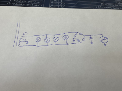

poty,
Владислав, сейчас в процессе сборки еще одного мощника, закрытый, будет активное охлаждение.
Запитать кулер планирую от накальной обмотки ламп оконечника. Все, что в преде/драйвере будет на отдельной обмотке.
Теперь про обмотку. 3.15-0-3.15. Можем заземлить через центральную точку.
Далее будет выпрямление и запитан кулер. По dc землить? Или и так и так. Вот не могу сообразить
- Сообщения: 5069
- Благодарил (а): 197 раз
- Поблагодарили: 669 раз
Заземление должно быть в одном месте. Если заземляете центральную точку - по DC никакого заземления быть не может. Если это действительно нужно, можно соединить через конденсатор.
