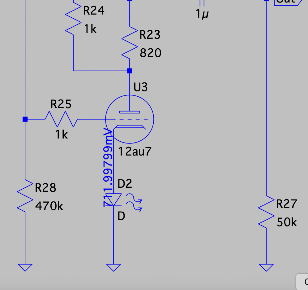

Сообщения: 4510
Благодарил (а): 336 раз
#92
Сообщение Евгений Михеев » 09 сен 2022, 22:26
Замоделил, результат пока радует)
По усилению получил что и хотел
Покурил форумы - народ пишет, что LED более предпочтителен с точки зрения шума.

Сообщение Евгений Михеев » 12 сен 2022, 22:14
poty, Хочу для начала допинать вариант LED смещения, просто потому что это просто переделать у меня на макетке.
Со стабилитроном понятно
Мне как надо включить светодиод в цепь?
Просто значение смещения сразу меняется. Как выбрать то светодиод ентот :-)

Сообщение poty » 13 сен 2022, 09:40
Если речь идёт о моделировании в LTSpice, то там есть в основном мощные светодиоды. Нужно искать какие-нибудь модели маломощных светодиодов конкретных типов, лучше - старых, типа АЛ102, АЛ307, АЛ336... Раньше можно было на многие светодиоды взять модели с сайтов продавцов (типа digikey, mouser), но сейчас всё прикрыли, если только через VPN. Обычно у маломощных светодиодов удаётся получить 1,8-2,5В/на светодиод, если нужно больше - соединять несколько последовательно.

#100
Сообщение poty » 14 сен 2022, 18:52
