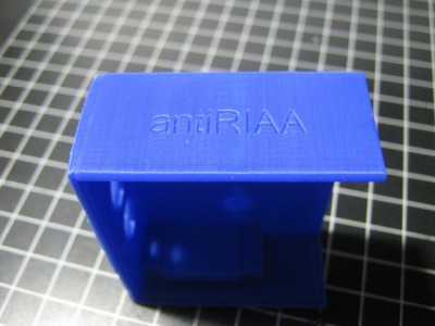

Владислав, там места совсем не много, особо не разгуляешься.
Надписи толще, наверное не сделать.
Я рисовал в "FreeCAD 0.17", а там со шрифтами особо не разгуляешься. Можно увеличить высоту буквы и поиграться с интервалом, а вот ширину самой буквы увеличивать я не умею. Это наверное нужно шрифты другие подбирать. Я использую шрифт "arial.ttf".

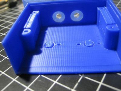

Причина скорей всего в самой пластмассе. При остывании начинается деформация.
Печатал сегодня, а сам разместился рядом с принтером, в дух шагах, и занимаюсь другими делами. Тупо сидеть и наблюдать, оно конечно "залипательно", но три часа это уже утомительно получается. Запустил видно как ложится слой за слоем, всё ровненько 5мм, 10..., 15.... Где-то в районе 27-30 мм раздался щелчок и один угол поднялся на полтора миллиметра я видел как он полз. Вчера этот угол уполз на 1мм ровно но противоположный тоже оказывается убежал на полмиллиметра.
Внутри корпуса печатаются две подпорки для крепёжных стоек с отверстиями, и две подпорки (заглушки) внутри отверстий под тумблера. Видно на нижнем фото.
Ну да есть небольшое отклонение геометрии, но внутренние размеры без отклонений. На угол наверное можно попробовать просто наплавить пластика и обработать. Уже есть на чём тренироваться.

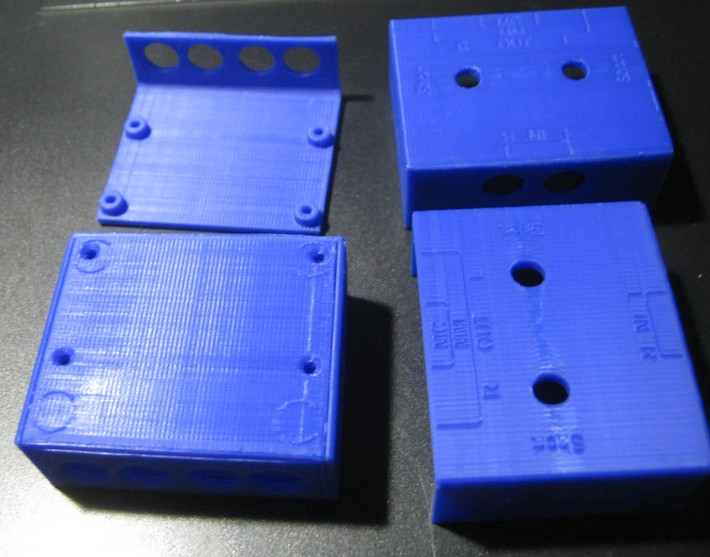

А просто не знаю что написать...
Наверное только то что пластик нужно печатать в закрытом пространстве (в коробке).
В промышленном принтере используют закрытое остеклённое пространство для печати и термостат внутри. Это я узнавал у "мастеров печати", интересовался почему "убегает" угол.

Много всяких хитростей и тонкостей, для каждого пластика приходится подбирать режимы. Коротко не описать, что да как происходит. А этот пластик (производитель) до этого момента был не обкатан.
Скорость печати, толщину слоя, обдув (охлаждение) напечатанного слоя, температура подогрева стола даже способ прилипания к столу, всё это меняется и подбирается.

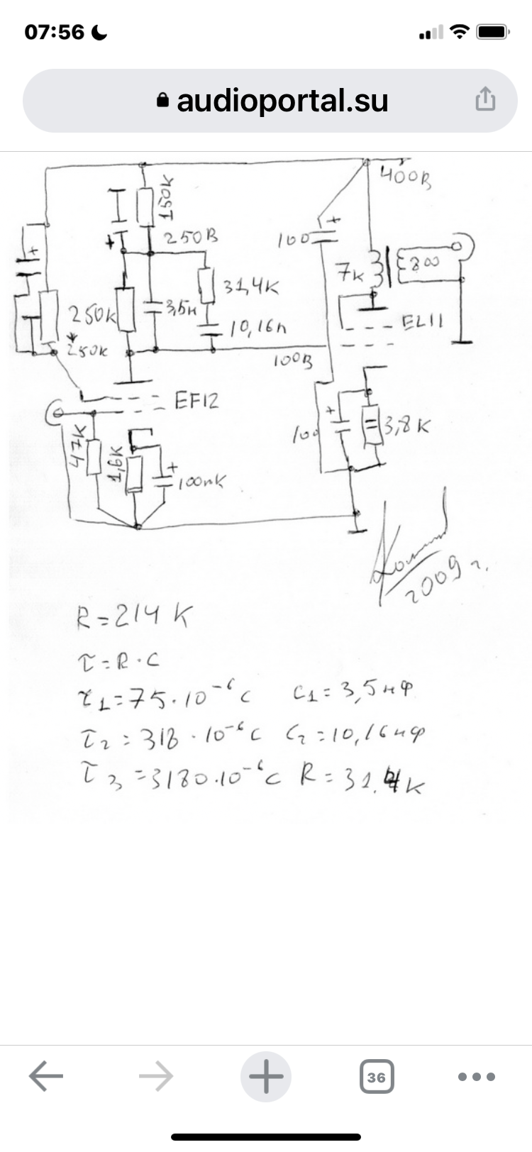

Сообразил, ошибся в расчетах АХЧ, но тенденция понятна.
Кривая через анти RIAA идёт на взлёт в 5 дБ от 50 до 18000 Гц.
Есть мысль, что данные величин RIAA были посчитаны автором этого рисунка ( Евгений Комиссаров) и выложены на прежнем Портале, который приказал долго жить, для анодного напряжения EF12 250 V.

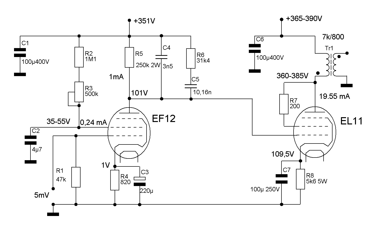

А сейчас есть разница в схеме
Нынче 351V! А резистор анода R5 250 кОм вместе с анодным напряжением ( 250/351 V) участвует в расчете RIIA, если я правильно смотрел теорию расчета.

Хотя и для новой схемы Андрей К использовал практически те же номиналы RIIA, с коррекцией, применительно к своим паразитам в схеме. И у него АХЧ получилась идеальная!
Отправлено спустя 41 минуту 56 секунд:
То есть С4 - 3n5 и С5 - 10,16n
Последний раз редактировалось seurf 26 фев 2023, 16:41, всего редактировалось 1 раз.

R5 участвует, напряжение - напрямую не участвует. Напряжение меняет рабочую точку лампы, из-за нелинейности ВАХ меняется внутреннее (анодное) сопротивление лампы, что точно будет влиять на фильтр.
Теперь попытаюсь понять откуда взялся этот всплеск на АЧХ. Что использовалось в качестве источника сигнала? Это не должно быть сильно высокоомным (расчётное = 50Ом). Возможно, изменение рабочей точки повлияло. Кстати, картина одинаковая в обоих каналах?
