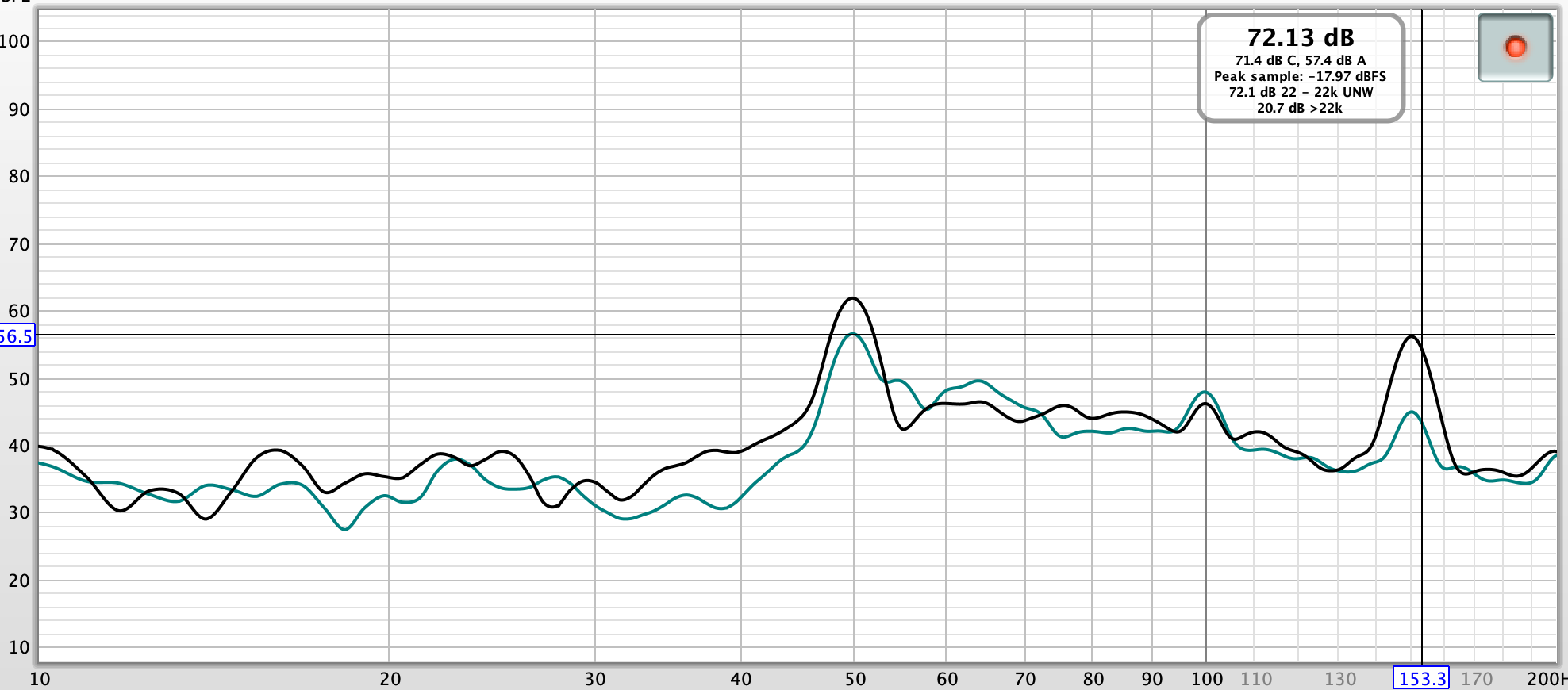

ОППВ = однополупериодное выпрямление. Я в том смысле, что 150Гц получить после выпрямления невозможно, там будут гармоники 100Гц. Гармоника 50Гц (причём третья! вторая же меньше!) может появиться от двух источников:
1. Либо это наводка сети 50Гц (синусоидальная), которая где-то попадает в нелинейный диапазон активного элемента (допустим, перегружает первый каскад).
2. Либо это однополупериодное выпрямление/выпрямление с умножением напряжения, что попадает на вход усилителя. Опять же - должен быть где-то нелинейный элемент.
Нужно попробовать измерить на остаточном напряжении (выключить из сети и мерить).
"Крышки" и "каналы". Нет, с таким не сталкивался. Мне трудно сказать, что это могло вызвать. Возможно, есть путь протекания тока через корпус. Напоминаю, что с корпусом обязательно вся начинка должна соединяться в одном месте!

это реализовано, все перепроверено несколько раз. Высокое у меня - диодный мост, накал тоже диодный мост. Хм, да, засада) Буду искать, может опытным путем найду. За идею провести замер на отключенном - благодарю. Когда выключаю питание и пока кондеры не разряжены - этот гул на 150 пропадает, точно померяю отпишусь!
Отправлено спустя 40 минут 42 секунды: Вот кстати замеры для Хагермана проделал - тоже с закрытым корпусом появляется увеличение гула на 150Гц. Интересное явление

seurf, poty, благодарю за пищу для размышлений! Сейчас отдал корректор на прослушку. Сейчас на нем гул слышен при уровне громкости в моей системе -15дб, на Хагермане гула нет даже на -5дб, еле слышим на 0дб. Правда в том что даже на -15дб я музыку не слушаю - это супергромко, но, раз в Хагермане удалось добиться тишины, то почему бы не победить и эту разработку.
