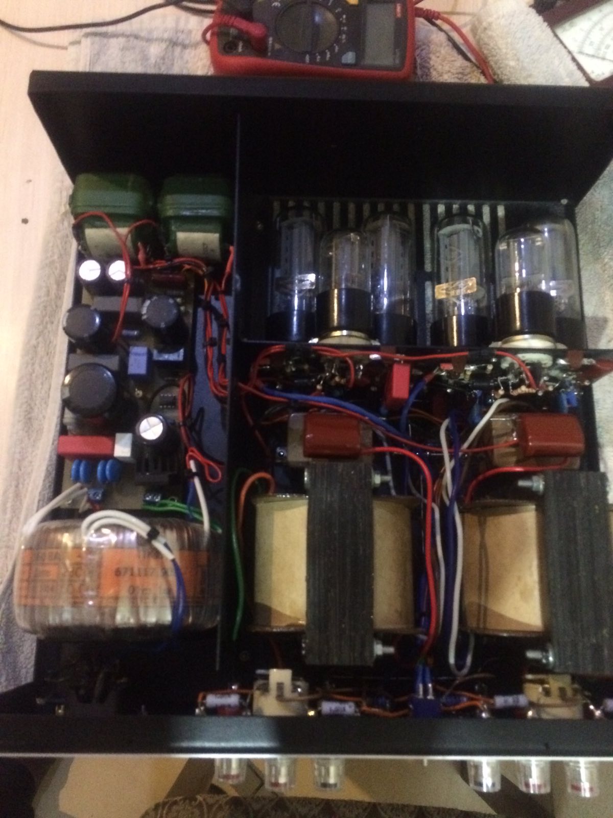

Собрал я свой OddBlock.Питание выхода 350В,драйвер 215В,ток ламп выхода 61мА,сбалансировать удалось.Фона нет от слова совсем,Лампы временно 6н9с и 6п3с,новые 62 и 64 год,прошлого века.Делаю под МЭЛЗ 6н9с и 6L6GC.И вот такая незадача вышла,на громкости ближе к максимуму,начинаються искажения,клиппинг 100%.Пока не ставил изделие на генератор и осциллограф,но какова может быть причина.Еще: ООС что в схеме,ну очень режет по всему диапазону на слух.Да и фото трансов что мотал мне человек.Raa 5к-выход 0-4-8 ом.
Неужели как писал Брюс,надо было делать Raa-8k?

Пока разбираюсь,мне изготовитель тр-ров прислал цветовую раскладку,как подключить его изделия.И в даный момент я думаю он перепутал верх и низ на первичке.Задал ему вопрос об этом,но он молчит пока.

Сообщение poty » 13 янв 2025, 10:27
wowdima, какие выходные лампы? Работает ли источник тока в катодах выходных ламп? На чём сделан источник тока?
ООС должна начинать действовать примерно с 40кГц, такое поведение, как у Вас, может указывать на наличие самовозбуждения (т.е., у Вас получилась не ООС, а ПОС).

На выходе сейчас 6П3С,думаю если я токи выставил 62 мА,то источник тока в катодах работает.Он сделан на LM317.ПОС думаю,от того что неправильно мне изготовитель тр-ров дал раскладку.Самое счас обидное,я по его указке,провода обрезал,и в схему приютил как удобнее.

wowdima, ничего страшного, усилитель вполне работает без ООС.
Имейте в виду, что "чистые" LM317 (без суффикса HV) держат 37В, поэтому измерьте напряжение на катодах. Возможно клиппинг происходит из-за защиты по напряжению, если сигнал на катоде превышает некоторое напряжение.
Возможно 6П3С не может работать в таком режиме (нужно меньше или больше тока).

На катодах 26 и 27 вольт,это правый-левый каналы.LM317 даже не греються,установлен
ы на корпусе.
Долгое время слушаю на усилителе Манакова,так вот если их сравнить,то данный усь Брюса,играет как радиоточка,низа нет,мощность слабая,добавляю мощи,все хрипит.В даный момент,грешу на трансформаторы.

не не замыкают,проверял,да и не регулировали б они.А так все регулируеться,влево-вправо.И на резисторе 10ом напруга 1.25 есть.Просто мало мощи,низ слабый,а даешь больше начинает искажать.Буду завтра первичку перекидывать,верх-низ,скорее всего он попутал раскладку.

Сообщение poty » 14 янв 2025, 00:26
Если собрано по схеме из первого сообщения в теме (т.е., сигнальная земля и корпус соединены через 100Ом), то работа источника тока могла легко сохраниться. По сути - это параллельно включенные к токозадающему резистору LM317, который в данном случае будет 10 || 10 || 100 (кстати, можно проверить мультиметром на всякий случай, сколько там показывает сопротивление). По фен-шую так делать нельзя из-за разброса параметров микросхем, но на практике это часто срабатывает, особенно, если микросхемы из одной партии.
Регулировка баланса осуществляется резистором и будет работать даже если сам источник тока не работает, другое дело - величина тока, очень маловероятно, что оно совпало с выставленными значениями.
Я предлагаю начать с тестирования без ООС, в этом варианте нет разницы в фазе включения первичной обмотки (за исключением случая, когда напутаны анодные и экранные выводы).
Надо проверить не просаживается ли анодное на мощности, когда начинается клиппирование (хотя бы мультиметром) и не изменяется ли напряжение на токозадающем резистор LM317.
Можно попробовать подключить к другому выводу (4/8 Ом).

Сообщение wowdima » 14 янв 2025, 10:26
Победил я проблему.Поменял первичку верх-низ(по схеме).Всё четко работает.Как вы писали,что нет разницы в фазе включения первичной обмотки без ООС,не соглашусь.Если правильно подключено выход один на земле,другие 4 и 8 ом,если первичку неправильно включить,выход будет наоборот,по итогу:8ом на земле,4 непонятно где,а земля вместо 8ом.Токи 62мА сбалансированы,теперь на очереди квартет 6L6GC.

Сообщение poty » 14 янв 2025, 23:20
Красиво! Только греется, наверное, не по-детски!
Переворот первичной обмотки вторичную обмотку не разворачивает, только фазу. Наверное, имелось в виду, что если перепутать подключение 0 и 8 Ом.
