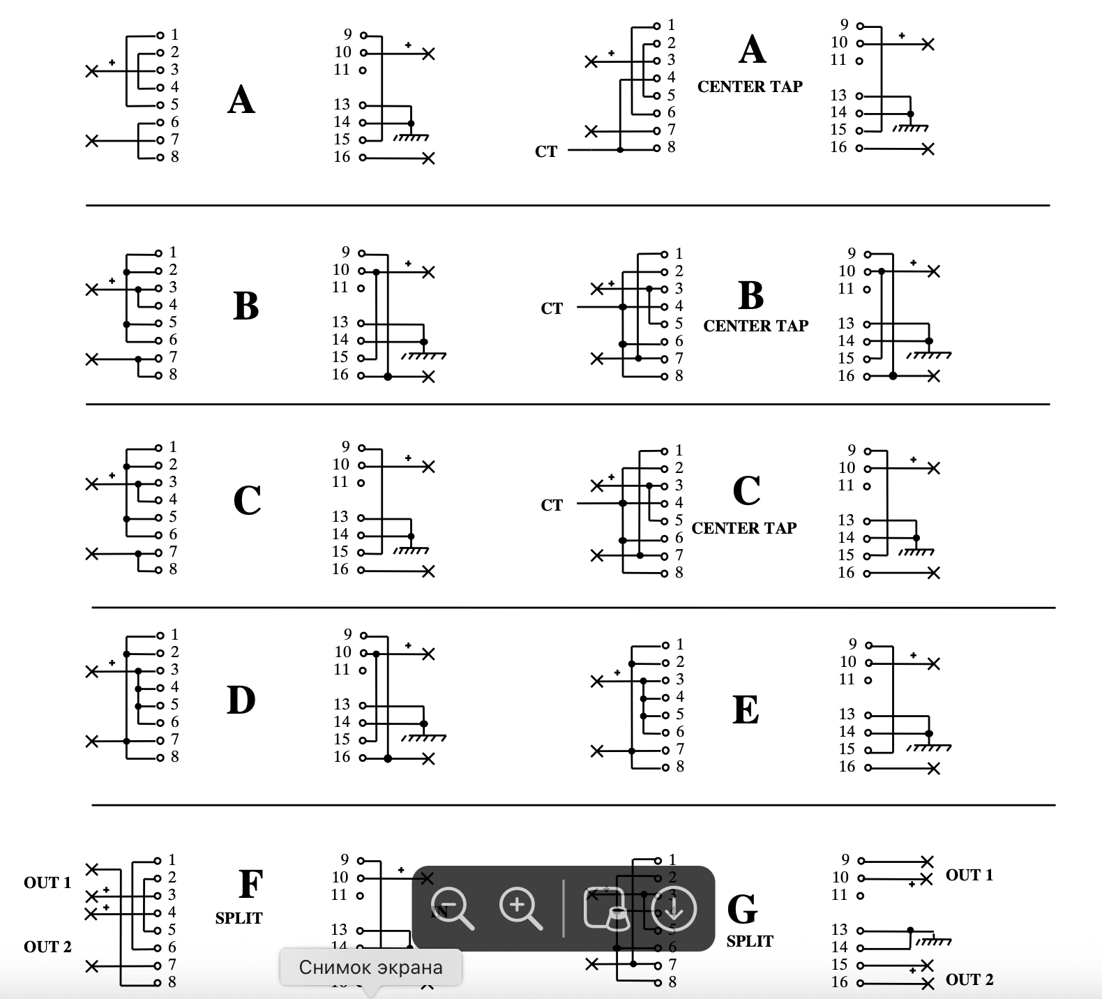

poty, приветсвую!
Нужна помощь :)
Досталась пара lundahl 1678 (1:8; 1:16; 1:32)
Нужны пояснения :-)
Во первых что подразумевается под конфигурацией not recommended?
А так же
Что за конфигурация center tap?
Хочу плату сделать с переключениями и чтоб всё по красоте)
#269
Сообщение poty » 15 июн 2025, 20:37
15 июн 2025, 17:04
Вот умеешь, Евгений, заставить посмотреть datashhet-ы. Исходя из рисунков, трансформатор очень "не любит" параллельное соединение вторичек. Скорее всего это обусловлено тем, что вторички намотаны на разных стержнях сердечника и могут иметь большие расхождения в индуктивности, например. Может быть материал сердечника обладает свойствами, препятствующими выравниванию токов в обмотках. То есть, работать будет, но возможны повышенные шумы.
15 июн 2025, 17:04
Для балансного включения.
Сообщения: 4497
#270
Сообщение Евгений Михеев » 16 июн 2025, 00:11
15 июн 2025, 20:37
в этом весь я :-)
15 июн 2025, 20:37
Скорее всего это
Понял, спасибо. То есть получается соединить так можно (позволяют обмотки) но вовсе не нужно, исходя из вышеизложенных рассуждений.
Отправлено спустя 9 минут 1 секунду:
15 июн 2025, 20:37
Так, а что цепляться туда будет, не понимаю.
У нас с головы 4 провода L hot/cold и R hot/cold, соответсвенно hot на +, cold на «без обозначения», а на ct кто?
#271
Сообщение poty » 16 июн 2025, 00:26
На CT - земля. Земля - она завсегда нужна!

#276
Сообщение poty » 17 июн 2025, 13:16
seurf, хочу отметить две вещи:
1. Изначально неправильное соединение земель первичной и вторичной обмотки у автора статьи (имеется общий провод, соединяющий первичную обмотку и землю и вторичную обмотку и землю).
2. Отключение заземления "компенсировано" дополнительным экраном межблочника.
На самом деле автор попытался из небалансного межблочника сделать балансный. Получилось, конечно, псевдо, но, видимо, даже этого хватило для улучшения. Для балансного подключения у Lundahl имеется подключение со средней точкой, которую необходимо заземлять. По хорошему, конечно, нужно применять при этом витую пару, а не коаксиал.
Вообще, первичную обмотку заземлять обязательно! При наличии большого усиления любой импульс в первичной обмотке, не имеющей низкоомного пути на землю, может привести к большому напряжению на входе усилителя. Кроме того, вся система трансформаторов/кабелей/тонарма превращается в антенну. Да, путь заземления первичной обмотки не должен совпадать с путём заземления вторичной, но это, по-моему, и так понятно.
