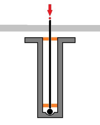

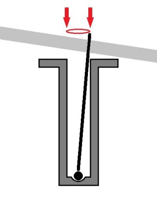

Проиллюстрирую.
Шпиндель Garrard 401
Шпиндель Dual CS 455-1
По моим соображениям, чем больше люфт в данном узле, тем большую траекторию совершает шток шпинделя во время вращения (идеал - точка, реальность - окружность). Круглый в сечении вал при вращении катается по круглому краю корпуса шпинделя. Это не избежно. И именно это мешает мне что-либо выровнять по гоиризонтали. При каждом обороте поворотного диска "горизонт уходит". Но, виноват не опорный диск. Виноват именно данный люфт.
Если его минимизировать, я смогу с помощью "приблуды" добиться вертикальной постановки штока (и всего шпинделя). И уже с помощью клэмпа с уровнем (или просто уровня) проверить насколько горизонтально садится на шток поворотный диск (в Duale - жестко закрепленный диск под пассик).
Я очень хорошо прочувствовал руками все имеющиеся люфты. И я почти уверен, что люфт в месте посадки поворотного диска на шпиндель, своего негативного влияния в общую картину не вносит. В противном случае, придется притирать вал ко втулке опорного диска.
Если мои размышления верны, то мы на правильном пути.

Возможно опять прав Владислав, указывая на то, что с опорным диском плече рычага становится больше:
poty писал(а):Ну так здесь правило рычага! Радиус опорного диска в несколько раз больше плеча рычага шпинделя. Соответственно, отклонение на 1мм шпинделя приведёт к пропорциональному (а не такому же) увеличению отклонения края диска.
По крайней мере я на втором уж проигрывателе сталкиваюсь (в большей или меньшей степени) с явлением, причину которого я назвал "яблочко по тарелочке".
Вот я снял видео. Снято со штатива. Пластинки нет (дорожка держит иглу и горизонтальные блуждания уже не так заметны), просто акриловый мат. Иглу я перевернул и подстроил антискейтинг, чтобы тонарм стоял максимально ровно. Хорошо видно, как картридж перемещается по вертикали (горизонтальные блуждания видны хуже в таком ракурсе). Однако при этом постоянно изменяется и наклон поворотного диска (горизонтальность не возможна в принципе). В таких условиях настройка азимута, антискейтинга, VTA и пр. пр. - СИЗИФОВ ТРУД.
Если посмотреть на верхнюю грань клэмпа, видно как и она совершает наклоны. Что также демонстрирует поведение поворотного диска, только в миниатюре.
Это явление присутствует (в значительно меньшей степени) и на GARRARD 401. Я долго мучился, выставляя проигрыватель по уровню (в клэмпе). Пока не понял, что диск гуляет. Тогда я решил, что диск стоит криво. Но, сейчас я убежден, что причина - "яблочко по тарелочке". Чем больше люфт в шпинделе, тем более явно его верхняя точка описывает окружность при вращении.
