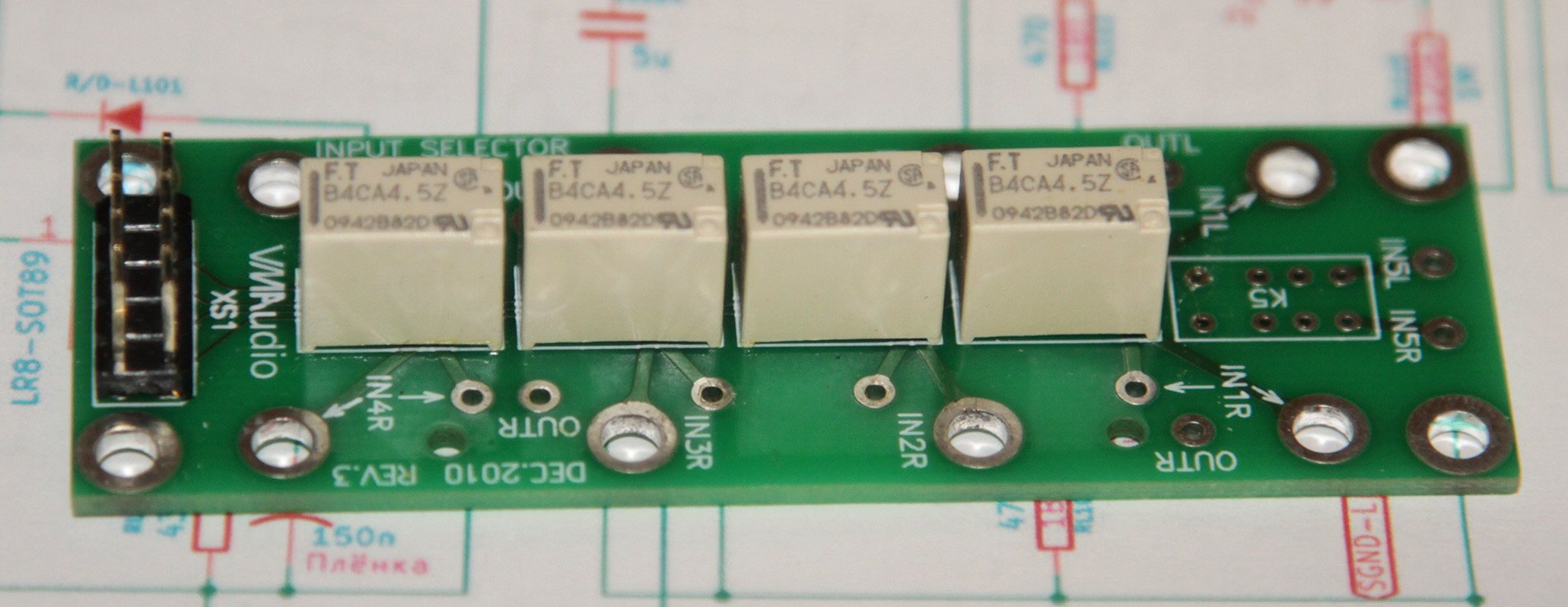

Согласен! Я нашёл свой модуль с реле, но, похоже, это нас сильно отбросит, пока мы будем согласовывать схему их переключения. Если только Ян не подбросит чего-нибудь на микропроцессоре. :-) Но и с ним - нужно где-то взять питалово.
