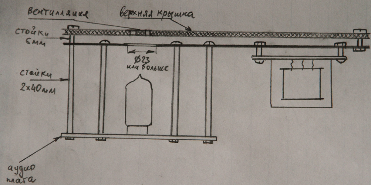

Я сейчас посмотрел - со стойками 4мм на Чипе проблема. Смотрел ещё в нескольких местах - также глухо. Значит, нужно либо ехать на Митино, либо через инет заказывать.zyu писал(а):делать подвес пластины, для платы и всего, что будет крепиться к пластине м3
Можно рассмотреть два варианта:
1. Мы делаем не 4 стойки, а, допустим, 8. Это повысит нам жёсткость.
2. Подвешиваем пластину так, как хотели Вы. Но печатную плату вывешиваем на длинных стойках (12 стоек). Остальное (трансформатор, радиатор, фильтр высокого) - прикручиваем непосредственно к пластине в перевёрнутом положении. над лампами хотелось бы иметь кучку отверстий для вентиляции.

Отлично! Я чуть позже суммирую то, что есть (и откуда берём) и то, чего нет.zyu писал(а):Пару галетников заказал!
Да, первоначальная моя идея была именно такой. Но потом я, в ответ на Ваши волнения по поводу жёсткости конструкции, предложил вот такой вариант: Но так как я не силён в механике, то предлагаю его оценить Вам.zyu писал(а):Так, по пластине и корпусу...
Да. Но здесь есть несколько возможных выходов из положения:zyu писал(а):Второй рисунок касаемо самого корпуса и подгибов. Если обе части делать П с подгибом, чтобы на лицевой панели не было болтов, то как их соединять, я пока не пойму. Суть в том, что нижний подгиб верхней крышки будет ложиться на плоскость нижней сверху, а не закрывать ее.
1. "профилировать" край нижней крышки
2. "профилировать" выступ верхней крышки
3. использовать вспомогательную пластину (приклёпанную или привинченную к верхней крышке).

Вот теперь я Вас понял! Этот вариант мне нравится тоже очень сильно. По корпусу, я имею ввиду.
По конденсаторам и схеме нужно пояснение. У нас в оригинале Брюса 3 конденсатора и 2 резистора м/у ними. Таким образом мы навесом собираем либо комбинацию из мундорфа и FT либо из мундорфа и к42-у2, верно?
К73-17 поддерживаю.
По конденсаторам на выход - я не работал ни с аудифиллером ни с аксоном, оставляю выбор за вами.
Жесткости хватит точно!

По трансформатору - Василий приостановил заказ на 2-3 недели. Как выход - могу предложить свой уже существующий -
200 в *40 мА
8.5в*1.5А
Пересчитаем под накал в 6 вольт. Только в аноде 200 вольт вместо 225.
Снять с преампа ради хорошего дела не проблема, потом под себя перезакажу. Повторюсь один момент анодка 200 вольт.
Либо возвращаемся к транследу.
200 в *40 мА
8.5в*1.5А

http://www.yerasov.ru/catalog/transform ... voy-tps-20
Вот такой еще нашел, интересный вариант
Еще знакомый предложил воспользоваться низкопрофильным транследом
http://www.transled.ru/products/TP-30/
Он их в свои гитарные преампы ставит

По трансформаторам. Вариант с Yerasov мне не очень нравится - там 6,3В, боюсь, что не выйдем на нормальную стабилизацию, да и стаб я уже на 12В закупил (хотя это можно поменять).
Использовать Ваш трансформатор - тоже как-то неправильно.
Давайте вернёмся к Транследу, если у них можно заказать быстро. Может, ТП135? Я не против также предложенного, если он уместится к нам в корпус. Можно также в транследе взять тор ТТП-20 или 30 с пропиткой.
