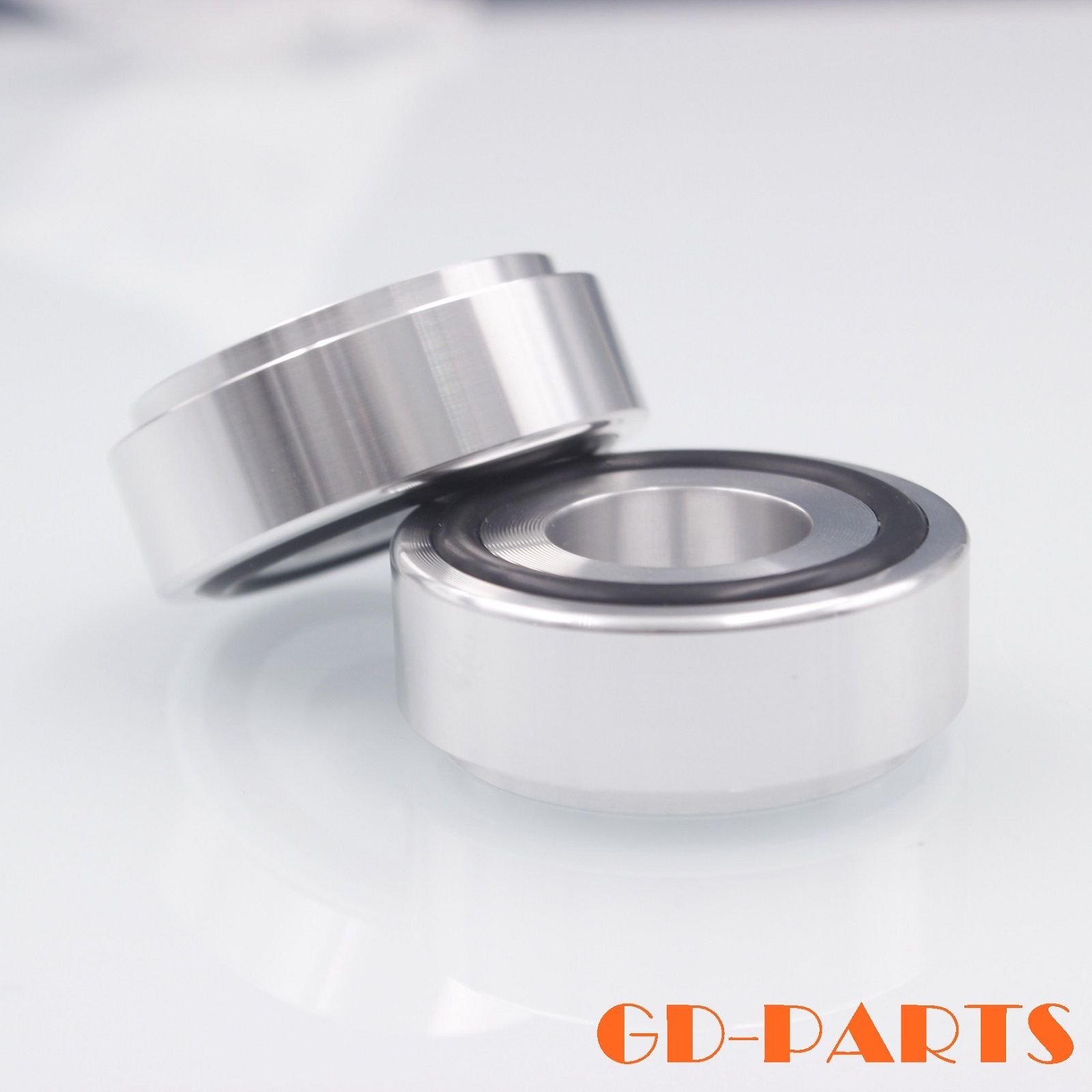

Выбрал ножки.

Идея была подобрать комплекты на предусилительную секцию и моноблоки, что в одном стиле, но разного размера. Выбрал такие:
44х17 (предусилители)
20х10 (моноблоки)
http://www.ebay.com/itm/44mm-CD-Player-Speaker-DA ... ad-Base-Silver-4-/321138272305
http://www.ebay.com/itm/4PCS-20-10mm-Silver-MINI- ... lifier-Feet-Pads-/321138272201
Если есть возражения или другие варианты, я во внимании.

Сообщение poty » 20 май 2016, 20:42
Красиво! Но дорого как-то...
#129
Сообщение Роман Мирошниченко » 20 май 2016, 20:56
Это самые дешевые, что я нашел. При достаточно приятном внешнем виде.

Меня смущает, что у них нет места под гравер. Я сначала думал про вот такие:
http://www.ebay.com/itm/44-17mm-Machined-Solid-Al ... dio-DIY-Silver-4-/221527767479
http://www.ebay.com/itm/20-10mm-Silver-Aluminum-S ... n-Pad-Feet-Lot-4-/321617997279
Но, потом подумал, что у них гравер тоже придется ставить с внутренней стороны корпуса. В это отверстие не подлезешь ключем. А у нас внутри корпуса маленькие зазоры. То плата сверху, то трансформатор.
Сообщения: 5058
Поблагодарили: 667 раз
#130
Сообщение poty » 20 май 2016, 21:10
Поясните проблему, пожалуйста. Лично я не понял, в чем проблема. Ножки крепятся сквозным болтом. Вы имеете в виду, что нужно застраховаться от откручивания или от поворота ножки?
#131
Сообщение Роман Мирошниченко » 20 май 2016, 21:12
Да. Я думаю, под винт кладется гравер, чтобы не отворачивалось. Но, это делает шляпку винта выше. А у нас уже места нет над шляпкой.
Сообщения: 5058
#132
Сообщение poty » 20 май 2016, 21:30
Гравёр обычно кладется под гайку, а её можно закручивать торцевым ключом, например. Второй вариант - нарезать в ножке резьбу и напрямую ввернуть в неё болт, а потом законтрить обычной гайкой.

#133
Сообщение Евгений Михеев » 20 май 2016, 21:39
poty писал(а):Второй вариант - нарезать в ножке резьбу и напрямую ввернуть в неё болт, а потом законтрить обычной гайкой.
Готов это сделать!
#134
Сообщение Роман Мирошниченко » 20 май 2016, 22:03
Евгений спасибо.
Мне кажется будет несколько сложнее. Отверстие в ножке под М4. И в днище я сделал тоже - 4 мм. Придется и оба днища дорабатывать. А стоит ли это того?
Мое предложение - взять первый вариант и ставить так. Не отвернется думаю. Можно двусторонний скотч подклеить между ножкой и корпусом.

#135
Сообщение Евгений Михеев » 20 май 2016, 22:18
Там вся доработка на час времени. Будет у Вас желание - реализую.
#136
Сообщение Роман Мирошниченко » 20 май 2016, 22:49
Тут дело-то не в желании, а в целесообразности. Стоят ножки одинаково почти. Вы бы сами по какому пути пошли?
Мне первый вариант нравится тем, что винт вворачивается прямо в тело ножки. Не думаю, что в этих компонентах очень важна виброизоляция, но все-таки так надежнее, чем крепить ножку за тонкий алюминиевый поясок.

#137
Сообщение Евгений Михеев » 20 май 2016, 23:21
Сложно сказать.... Для меня незаменимо повертеть деталь в руках, почувствовать ее потенциал.
#138
Сообщение Роман Мирошниченко » 21 май 2016, 18:38
Понятно. Тогда я пока на первом варианте остановлюсь. Евгений, можно будет на них подклеить двусторонний скотч перед установкой? Не затруднит Вас это?

Я думаю, что ножки нужно устанавливать перед монтажем плат в корпус. Поэтому я предлагаю их купить сразу на Ваш адрес.
