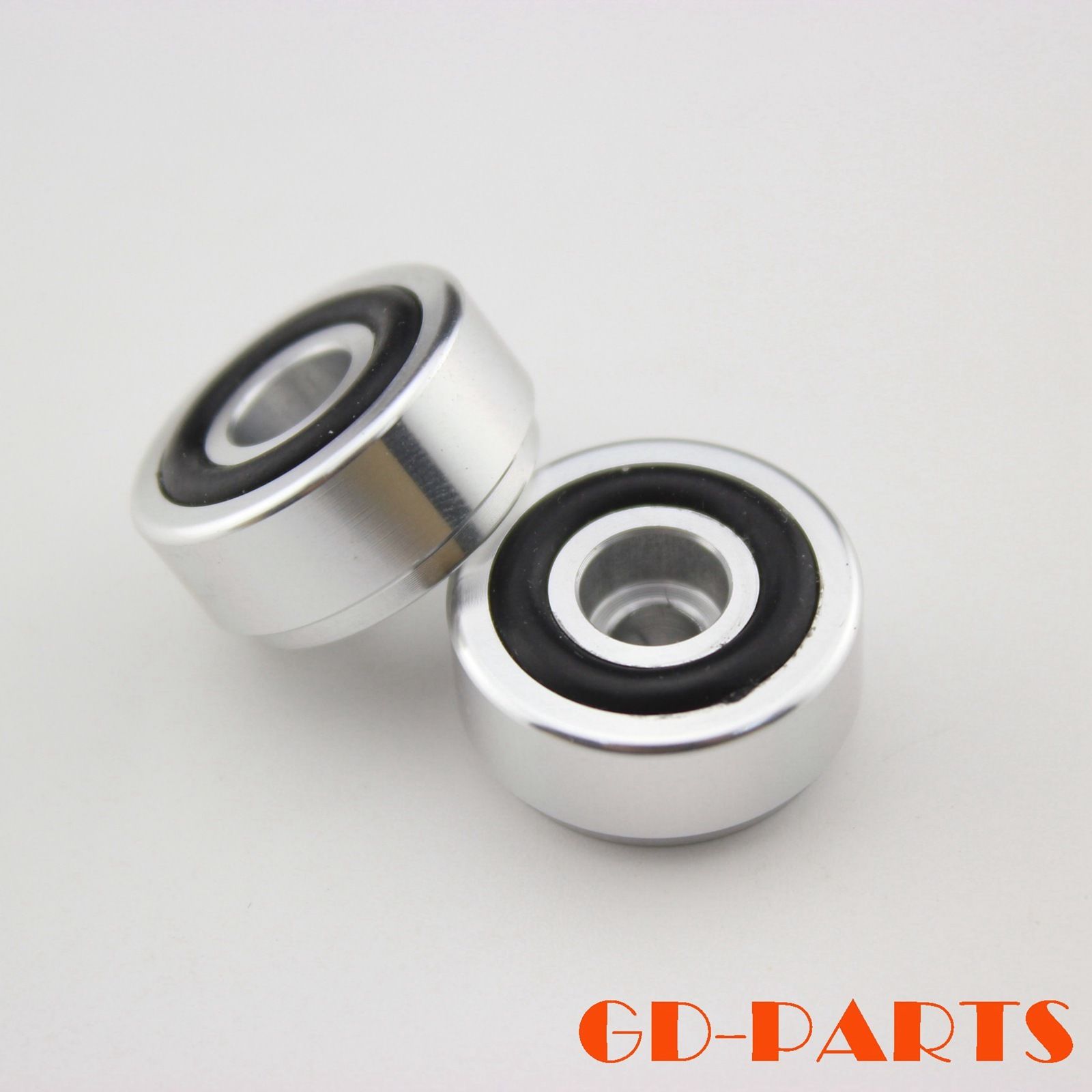

Идея была подобрать комплекты на предусилительную секцию и моноблоки, что в одном стиле, но разного размера. Выбрал такие:
44х17 (предусилители)
20х10 (моноблоки)
http://www.ebay.com/itm/44mm-CD-Player-Speaker-DA ... ad-Base-Silver-4-/321138272305
http://www.ebay.com/itm/4PCS-20-10mm-Silver-MINI- ... lifier-Feet-Pads-/321138272201
Если есть возражения или другие варианты, я во внимании.

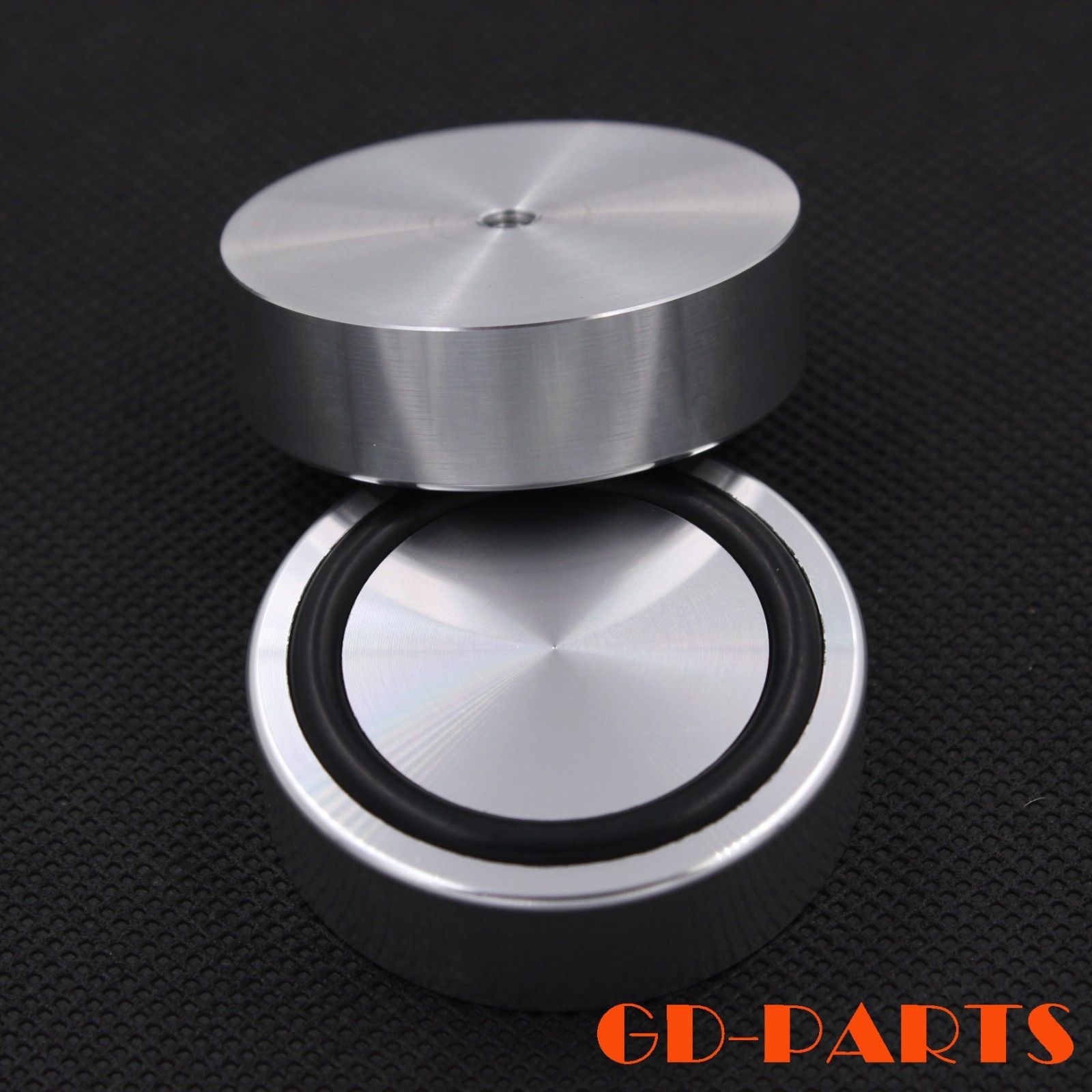

Меня смущает, что у них нет места под гравер. Я сначала думал про вот такие:
http://www.ebay.com/itm/44-17mm-Machined-Solid-Al ... dio-DIY-Silver-4-/221527767479
http://www.ebay.com/itm/20-10mm-Silver-Aluminum-S ... n-Pad-Feet-Lot-4-/321617997279
Но, потом подумал, что у них гравер тоже придется ставить с внутренней стороны корпуса. В это отверстие не подлезешь ключем. А у нас внутри корпуса маленькие зазоры. То плата сверху, то трансформатор.
#130
Сообщение poty » 20 май 2016, 21:10
Поясните проблему, пожалуйста. Лично я не понял, в чем проблема. Ножки крепятся сквозным болтом. Вы имеете в виду, что нужно застраховаться от откручивания или от поворота ножки?
#131
Сообщение Роман Мирошниченко » 20 май 2016, 21:12
Да. Я думаю, под винт кладется гравер, чтобы не отворачивалось. Но, это делает шляпку винта выше. А у нас уже места нет над шляпкой.
#132
Сообщение poty » 20 май 2016, 21:30
Гравёр обычно кладется под гайку, а её можно закручивать торцевым ключом, например. Второй вариант - нарезать в ножке резьбу и напрямую ввернуть в неё болт, а потом законтрить обычной гайкой.
