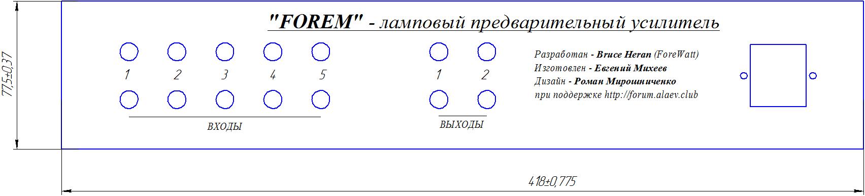

По надписям на заднике.
Начал обзвон фирм. Пока вариант только лазерной гравировки. Снять краску, оставив металл. Но, металл корпуса сталь - я боюсь, что помутнеет.
Либо предлагают сделать накладной шильд. Договорились о предварительной встрече. Может завтра съезжу (далеко от меня находится).
Ян говорил, что можно делать лазерную гравировку, не снимая полностью краску. Тогда буквы белые получатся. Но, мне пока такого никто не предложил. Еще поищу.
Вариантов по шелкографии или другому способу нанесения краски пока нет.
Занимаюсь.

По шелкографии и пр. полиграфии вышел на контакт. Если получится, завтра съезжу, покажу им панели от корпуса.
Сообщение Роман Мирошниченко » 06 май 2016, 19:02
Встречался сегодня по шелкографии. Видно на роду мне написано "поднимать бойцов в атаку". Начали с банального - "нет, это будет дорого для Вас"! В итоге договорились за тысячу рублей с одной панели.
Есть свои тонкости:
1) Нужен один экземпляр для отладки точности нанесения. Он будет испорчен.
Это вопрос решаемый. Когда делали корпус, задников почему-то получилось два. Только второй не крашенный. Я сказал, чтобы не выбрасывали заберу. Ну, а впредь нужно делать деталь под шелкографию в двойном экземпляре.
2) Белый цвет не делают. Возможен только серебристый.
Но, ведь это именно то, что я хотел изначально. Вот как легли звезды.
3) Надписи все-таки могут быть чуть смещены.
Нужно продумывать, чтобы это не выглядело критично. Не делать точных линий.
4) Они не гарантируют, что краска будет держаться на моей поверхности.
Так, что не все просто и сразу. Нужно подумать про альтернативные варианты.
Сообщение poty » 06 май 2016, 19:05
Кошмар какой-то! Столько ограничений и всё равно криво? Ужас!
Сообщение Роман Мирошниченко » 06 май 2016, 19:14
Да, вот так. И это одна из лучших фирм в городе. Я сегодня смотрел, у них производство такую площадь занимает... Двухэтажный особняк.
Одно приятно, что мастер проявил интерес к тому, что это ламповый усилитель. Заинтересовался по хорошему так. Может постарается.
Но, если прикинуть все затраты, то возможно индивидуальная роспись в художественной мастерской будет целесообразнее.
Или изготовление этих элементов из нержавейки, с последующей лазерной гравировкой.
Или лазерная гравировка не на полный слой краски.
Нужно прорабатывать все варианты. Думать пока.

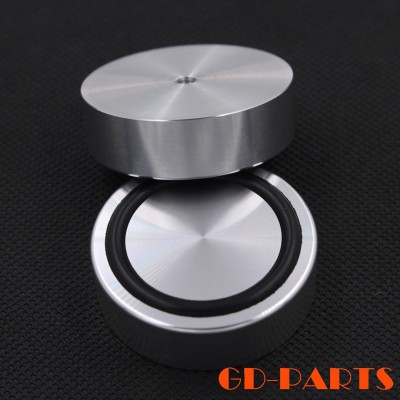

Выбрал ножки.
Сообщение Роман Мирошниченко » 20 май 2016, 20:26
Идея была подобрать комплекты на предусилительную секцию и моноблоки, что в одном стиле, но разного размера. Выбрал такие:
44х17 (предусилители)
20х10 (моноблоки)
http://www.ebay.com/itm/44mm-CD-Player-Speaker-DA ... ad-Base-Silver-4-/321138272305
http://www.ebay.com/itm/4PCS-20-10mm-Silver-MINI- ... lifier-Feet-Pads-/321138272201
Если есть возражения или другие варианты, я во внимании.
Сообщение poty » 20 май 2016, 20:42
Красиво! Но дорого как-то...
Сообщение Роман Мирошниченко » 20 май 2016, 20:56
Это самые дешевые, что я нашел. При достаточно приятном внешнем виде.
[upd=1463766333][/upd]
Там цена за комплект из 4-х ножек указана. По-моему не дорого. :think:
[upd=1463766861][/upd]
Меня смущает, что у них нет места под гравер. Я сначала думал про вот такие:
http://www.ebay.com/itm/44-17mm-Machined-Solid-Al ... dio-DIY-Silver-4-/221527767479
http://www.ebay.com/itm/20-10mm-Silver-Aluminum-S ... n-Pad-Feet-Lot-4-/321617997279
Но, потом подумал, что у них гравер тоже придется ставить с внутренней стороны корпуса. В это отверстие не подлезешь ключем. А у нас внутри корпуса маленькие зазоры. То плата сверху, то трансформатор.
Сообщение poty » 20 май 2016, 21:10
Поясните проблему, пожалуйста. Лично я не понял, в чем проблема. Ножки крепятся сквозным болтом. Вы имеете в виду, что нужно застраховаться от откручивания или от поворота ножки?
Сообщение Роман Мирошниченко » 20 май 2016, 21:12
Да. Я думаю, под винт кладется гравер, чтобы не отворачивалось. Но, это делает шляпку винта выше. А у нас уже места нет над шляпкой.
Сообщение poty » 20 май 2016, 21:30
Гравёр обычно кладется под гайку, а её можно закручивать торцевым ключом, например. Второй вариант - нарезать в ножке резьбу и напрямую ввернуть в неё болт, а потом законтрить обычной гайкой.

Сообщение Роман Мирошниченко » 20 май 2016, 22:03
Евгений спасибо.
Мне кажется будет несколько сложнее. Отверстие в ножке под М4. И в днище я сделал тоже - 4 мм. Придется и оба днища дорабатывать. А стоит ли это того?
Мое предложение - взять первый вариант и ставить так. Не отвернется думаю. Можно двусторонний скотч подклеить между ножкой и корпусом.
Сообщения: 4486
Благодарил (а): 327 раз
Сообщение Евгений Михеев » 20 май 2016, 22:18
Там вся доработка на час времени. Будет у Вас желание - реализую.
Сообщение Роман Мирошниченко » 20 май 2016, 22:49
Тут дело-то не в желании, а в целесообразности. Стоят ножки одинаково почти. Вы бы сами по какому пути пошли?
Мне первый вариант нравится тем, что винт вворачивается прямо в тело ножки. Не думаю, что в этих компонентах очень важна виброизоляция, но все-таки так надежнее, чем крепить ножку за тонкий алюминиевый поясок.

Сообщение Роман Мирошниченко » 21 май 2016, 18:38
Понятно. Тогда я пока на первом варианте остановлюсь. Евгений, можно будет на них подклеить двусторонний скотч перед установкой? Не затруднит Вас это?
[upd=1463845188][/upd]
Я думаю, что ножки нужно устанавливать перед монтажем плат в корпус. Поэтому я предлагаю их купить сразу на Ваш адрес.
Сообщения: 4486
Сообщение Евгений Михеев » 21 май 2016, 18:41
Есть автомобильный хороший скотч, подклею!
Можно купить, по идее.
Подписываю задник.
Сообщение Роман Мирошниченко » 22 май 2016, 15:41
Исходный вариант - /viewtopic.php?p=6126#p6126
Обдумываю. Пока так:
Ввод 220В. еще не оформил. Шрифты, думаю, будут определены ближе к окончательному выбору технологии нанесения (краска или лазер).
Если есть возражения или предложения - я во внимании.
