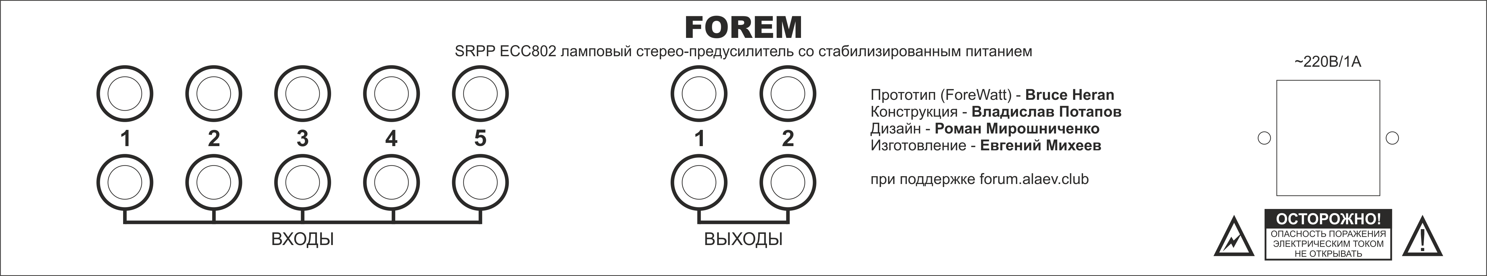

Завтра посмотрю свежим взглядом и поеду в маркировку. А там, как ляжет. Шильды и надписи лазером в одном месте делают обычно.
P.S. Я сегодня рассмотрел варианты дополнительно:
- наклеить пленку с сублимацией;
- покрыть дубликать задника хромом и отдать под шелкографию (чтобы был как морда);
- перекрасить корпус;
- сделать шильду из тонкого черного акрила (в противовес декоративной накладке на фронт).
Последний вариант мне очень понраву, но это очень на долго затянется. Найти акрил, сделать шильду, отдать на подписи... Пора завязывать с этим.

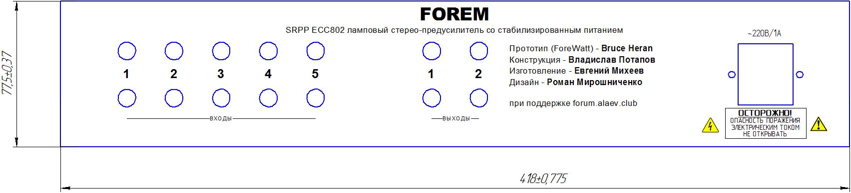

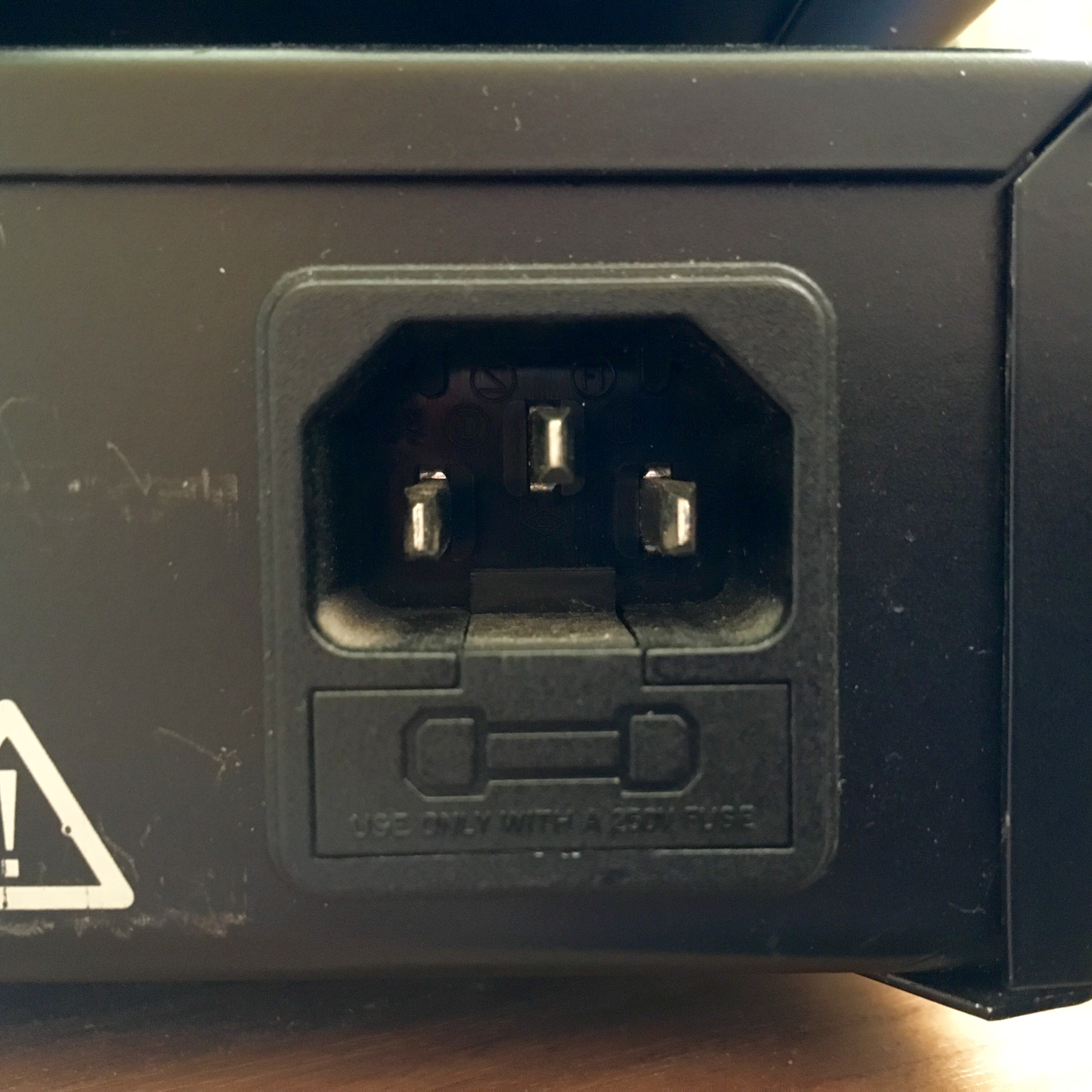

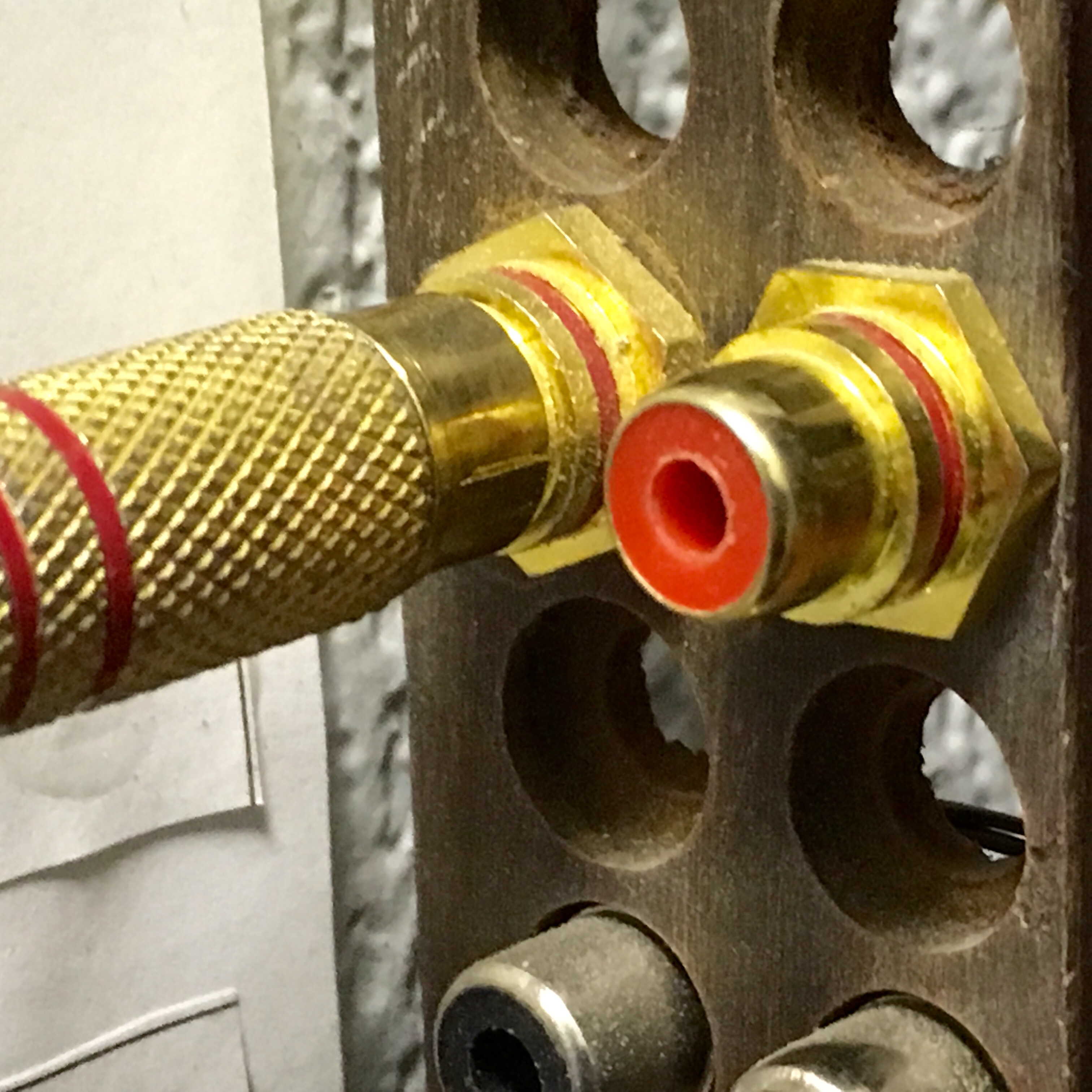

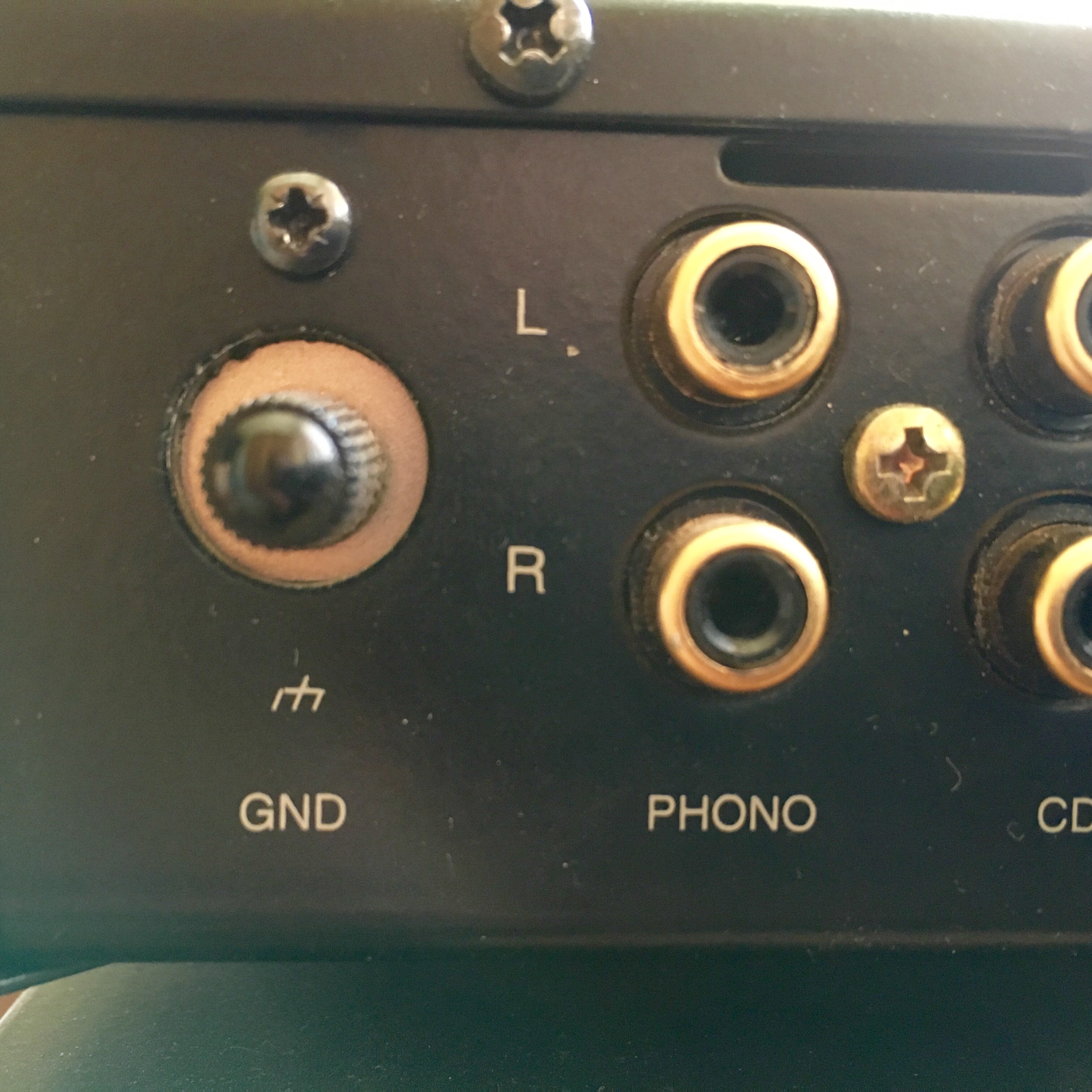

Еще одна возможная нестыковка?
Я посмотрел сейчас на разьемы своей AURA:
И подумал, что почему-то я позиционирую надписи на заднике относительно разметки отверстий. Но, RCA-гнезда моего усилителя меньше, чем отверстия под них, а как обстоит дело у нас? Ведь если разьем будет в нахлест, он накроет и часть надписи. Или по крайней мере, сместит центрирование.
Выход пожалуй только один - просить супругу Евгения браться за штанген-циркуль.
P.S. Столько подводных камней оказывается. Каждый день что-то "всплывает".
Вчера вечером подумал, что если делать самоклеящуюся щильду, самое сложное ее точно наклеить. Чтобы все отверстия совпали. Ее ведь не отдерешь уже, не поправишь. Правда уже ночью нашел выход - нужно вставить в отверстия направляющие. Хотя бы два.
И потому это так медленно движется. Но, если все не учесть, потом не переделаешь уже. Когда есть уже опыт, это все проще.
[upd=1464245422][/upd]
По напуску "ФС" более менее видно на фото - /viewtopic.php?p=6022#p6022
Нужно предупреждающую надпись опустить пониже.

Вот например, такое гнездо значительно шире отверстия под его установку.

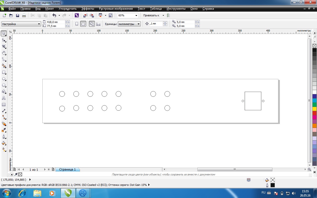

Осваиваю Corel.
И все это потому, что во всех компаниях по гравировке или фрезеровке спрашивают макет в Корел.
P.S. И вот можно было просто ведь купить корпус в Италии. И он, наверняка бы, уже приехал... Нет, легкие пути не для нас.
- Сообщения: 4509
- Благодарил (а): 333 раза
- Поблагодарили: 364 раза

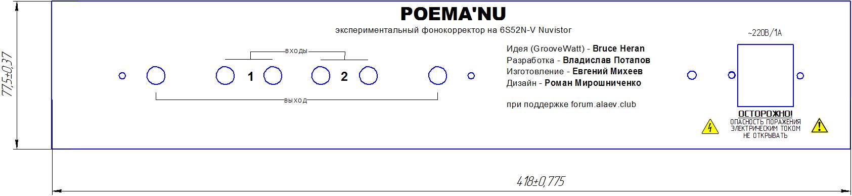

Из под COREL.
Я пока здесь эскизы по обоим корпусам выложу, а при чистке видно будет, где и что оставить.
[upd=1464292598][/upd]

Я попробую сделать вариант только заглавными буквами.poty писал(а):Немного режет глаз использование не только заглавных, но и маленьких букв...
Вчера уже ночью подумал, что никак не обозначил заземление на корректоре.
Да и большие окружности (вокруг отверстий) наносить смысла нет. Их закроет разъем. Я их сделал, чисто для демонстрации.

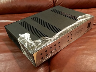

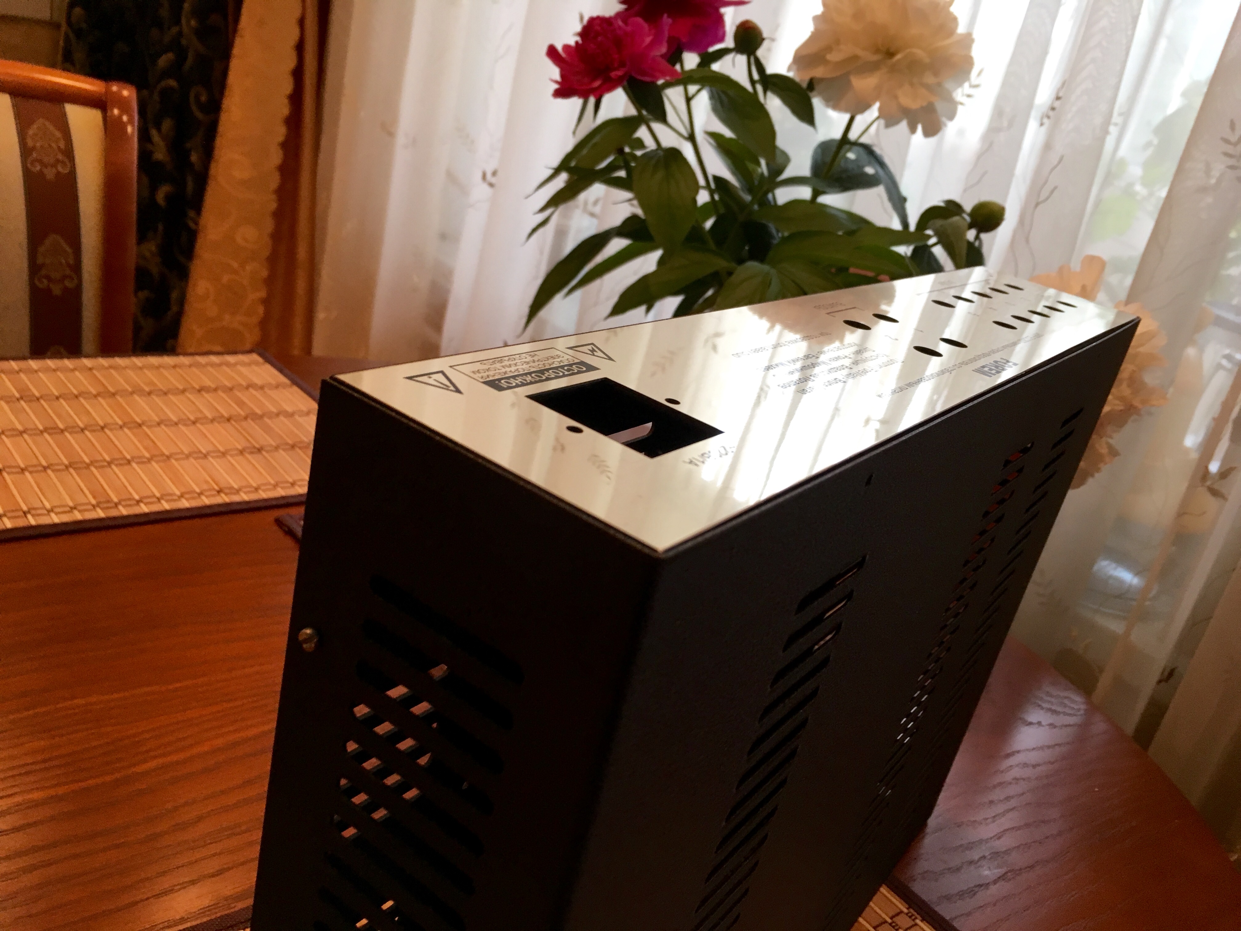

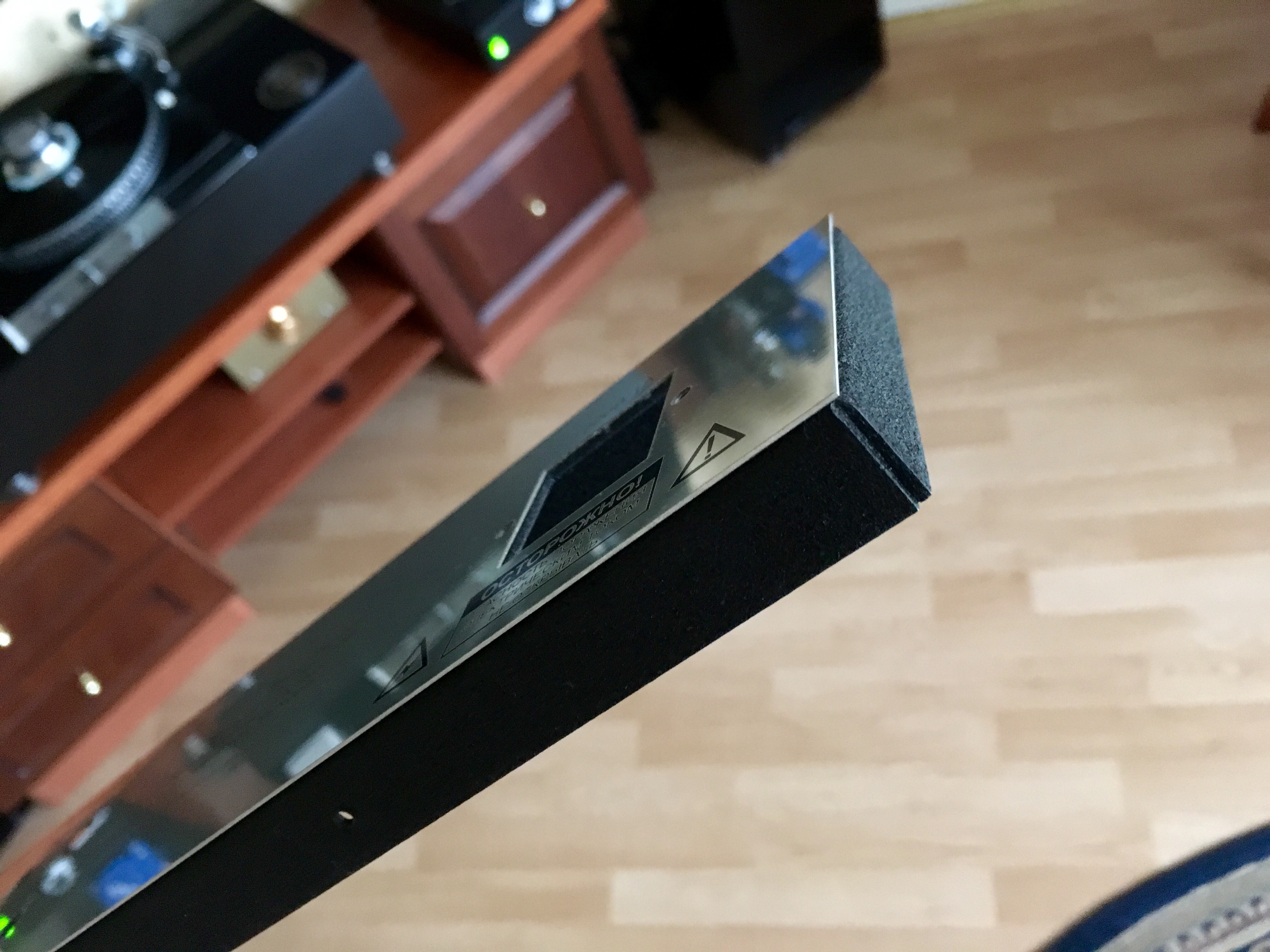

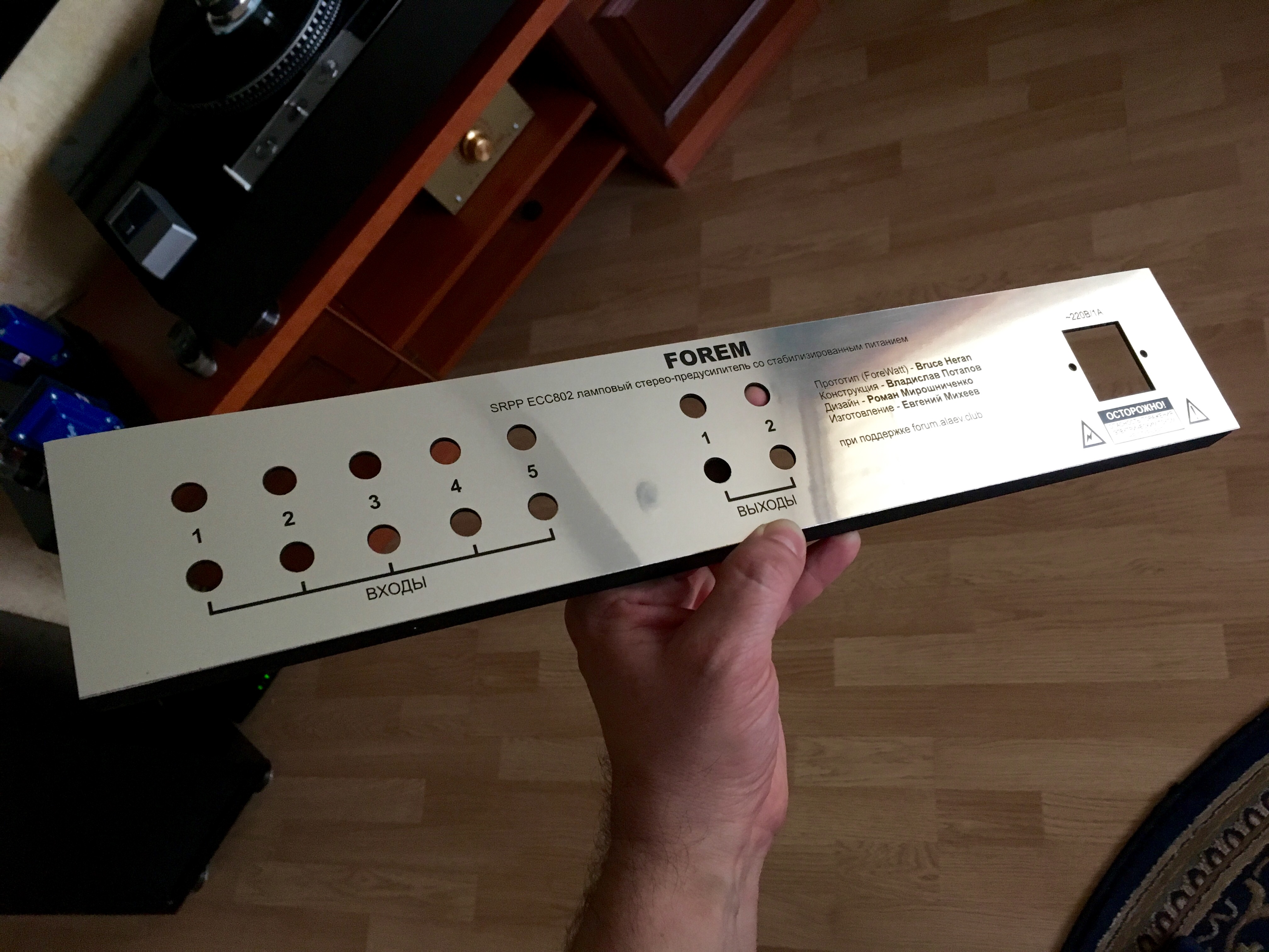

Забрал шильды.
Очень качественно сделано. Конечно, алюминий это не зеркальный хром. Но, думаю, с установленными гнездами будет красиво выглядеть.
Но, без косяка не обошлось.
Шильда вырезана в размер задника. Хотя я оговаривал, что должен быть отступ от края 3 мм. Хотел, чтобы это выглядело именно, как шильда, а не как полная деталь. Но, не учли. Хотя, я даже спрашивал, как это обозначить на чертеже. Видимо, говорил я с одним человеком, а делал по моему файлу другой. И теперь край еще и немного торчит. Надеюсь при сборке крышка это закроет.
[upd=1464699352][/upd]

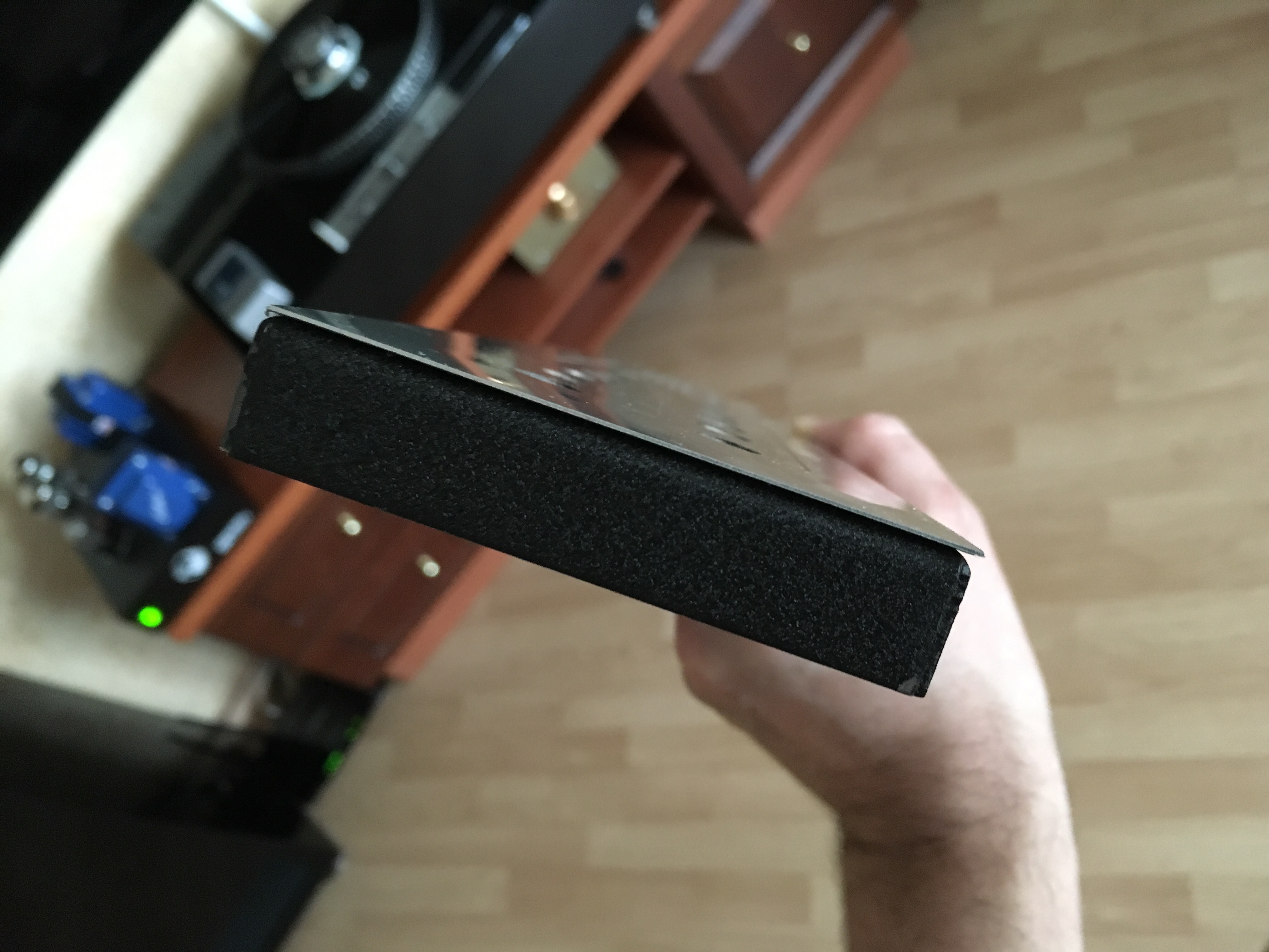

Главное, косяк обнаружен был мной уже после того, как мне наклеили шильду на задник. Я очень удивился, узнав, что вырезают периметр вручную. Я думал лазером.
Но, как я и предполагал, крышка закрыла выступы. Только внешне вышло не по моей задумке.
[upd=1464701450][/upd]
Это прямо алюминиевая шильда. Был вариант (в другой фирме) сделать из нержавеки. Та по блеску поинтереснее, но сам подход мне в той конторе не понравился.

Смотрится супер!
Для себя отмечу, что в своих корпусах хотел бы видеть некий "козырек" крышки над задником в 2-3 мм (так сделано на моем CD проигрывателе).

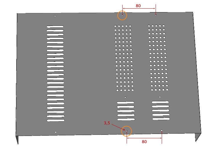

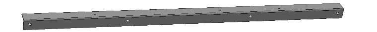

Необходимые доработки корпуса.
Евгений, здесь я сформирую перечень доработок, которые прошу сделать Вас. В основном они появились из-за развития дизайна фронтальной панели. И будут важны при ее установке. Однако, чтобы не сверлить в собранном преде (и к тому же ручной дрелью), я прошу это сделать Вас. К тому же, в одном месте будет нужна резьба, а я этого давно уже не делал (боюсь запороть).
1) Экран я сегодня подрезал. Добавил пазы, что были забыты при изготовлении. Однако, крепить экран к днищу предстоит Вам. Я побоялся рассчитывать отверстия под его крепеж (тем более приваривать его, как мне предлагали корпусники), не будучи уверенным в точности остальных отверстий днища. Экран симметричен.
2) Я изменил крепление фронта (это видно на модели корпуса фонокорректора. Вы соберете корпус с этим фронтом, но потом я его заменю на декоративный (их пока нет на оба корпуса). Однако отверстия я попрошу Вас сделать.
Я покажу разметку нужных отверстий на примере корпуса фонокорректора. Пусть Вас это не смущает, они одинаковые.
а - передний подгиб днища Нужно четыре дополнительных отверстия.
б - уголок не трогаем, я делаю новый. в - крышка. Нужно два дополнительных отверстия.
г - задник Нужно одно дополнительное отверстие с резьбой.
3) Я заметил мелкие сколы краски, не заморачивайтесь - я отретуширую на готовом изделии.
4) Надеюсь на замену винтиков.
[upd=1464862060][/upd]
Вот, что еще.
5) Ножки, которые мы купили устанавливаются на винт М4. Однако, отверстие под них в обоих корпусах заложено 4 мм. Возможно придется рассверлить до 4,5.
6) Корпус задуман так, что с него можно снять только крышку. Поэтому и разбирать начинать лучше с нее.
