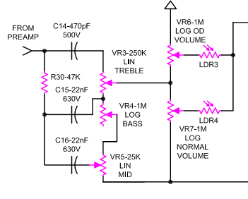

Я не могу избавиться от взгляда на эту схему с т.з. "акустического усилителя". В этом смысле меня удивляют принятые здесь решения. Если бы знать, чего добивались конструкторы, можно было бы заняться критикой и оптимизацией. Сейчас приходится быть осторожным в советах, чтоб не испортить то, что нужно.
Я предполагаю, что первый Gain - это не громкость, а уровень овердрайва, т.е. искажений, вызванных клиппированием последующих каскадов из-за чрезмерного усиления. Для чего реально их два? Можно ли их разнести по разным каскадам, чтобы исключить параллельное включение потенциометров разных режимов овердрайва?
Вопрос также вызывает Volume. Их также два. Это действительно нужно?
Volume стоит после пассивной цепи регуляторов тембра. Нужно понимать, что величина нагрузки для частотнозависимой пассивной цепи - вещь критически важная. Просто так уменьшить нагрузку в 2 раза (за счёт параллельного включения резистора) неправильно.
Что реально делают два последних каскада (усилительный и катодный повторитель)? Допустим, катодный повторитель - понятно для чего, а вот усилитель?
Я бы поставил регуляторы громкости непосредственно на выходах второго и третьего каскадов. Тогда S4 заменил бы собой и S5 тоже. Но предпоследний каскад может выполнять какую-нибудь особенную функцию, тогда трюк не сработает. :-(

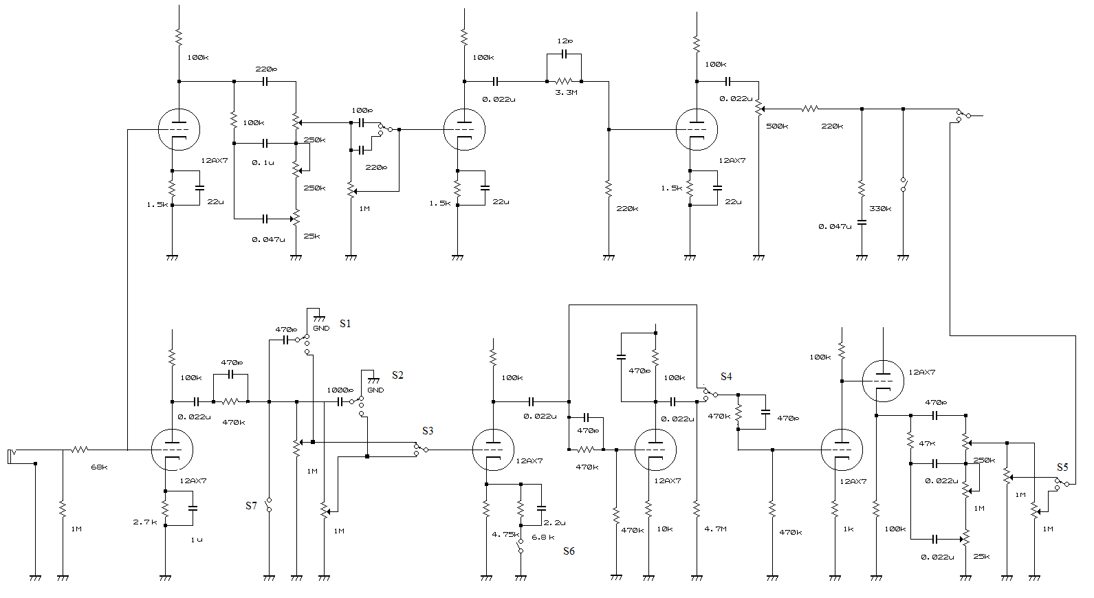

Насчет почему двойных гейнов и громкостей
Именно уровень ввода усилителя в перегруз
Вопрос попарности - имея на этом канале два разных перегруза их часто хочется и нарулить по разному, например, первый перегруз - поменьше гейна, меньше искажений, можно сделать чуть-чуть искаженный звук гитары, при этом сделать его потише его собственной ручкой громкости.
Второй же - и больше перегруза, чтобы получить уже полную искажуху, и погромче - рулим своей громкостью.
Именно так, абсолютно верно!poty писал(а):Gain - это не громкость, а уровень овердрайва

Вот тут отвечу немного дремуче - именно эта связка мелькает в 99% гитарников. Разниться только анодный резистор (100-220К) и конденсатор шунтируется либо нет, но этот усилитель в связке с КП - ну вот прям везде. Я натыкался на англоязычном маршалфоруме на сообщение, что именно это комбо из усилителя и КП перед фазоинвертором заставляет усилитель звучать широко и раскатисто на больших уровнях громкости.poty писал(а):Что реально делают два последних каскада (усилительный и катодный повторитель)? Допустим, катодный повторитель - понятно для чего, а вот усилитель?
Тут бралось как есть из soldano Я пробовал конфигурацию Marshall - резистор 33К вместо 47К - получалось очень верхасто. Тут ничего не мудрил, взял узел как есть, который очень нравится как себя ведет при настройке. Именно фишка - звучит, как надо при положении всех ручек эквалайзера на 12 часов. Дальше чуть по вкусу подруливаем. Я как правило чуть срезаю высокие (на 11 часов) и прибавляю бас (на 1 час).poty писал(а):Какой-то перерасчёт регуляторов тембра делался под КП или он был изначально взят из конструкции с этим каскадом?

Да, там будет реле, коммутирующее либо чистый либо перегруз канал.
Вот так, но в чистый канал пока особо не вглядывайтесь, я его честно стащил 1в1 с усилителя, который шибко нравится по звуку. Я еще посмотрю, может чего проще прикручу в качестве чистого канала. Надо подумать, какие чистые мне еще нравились

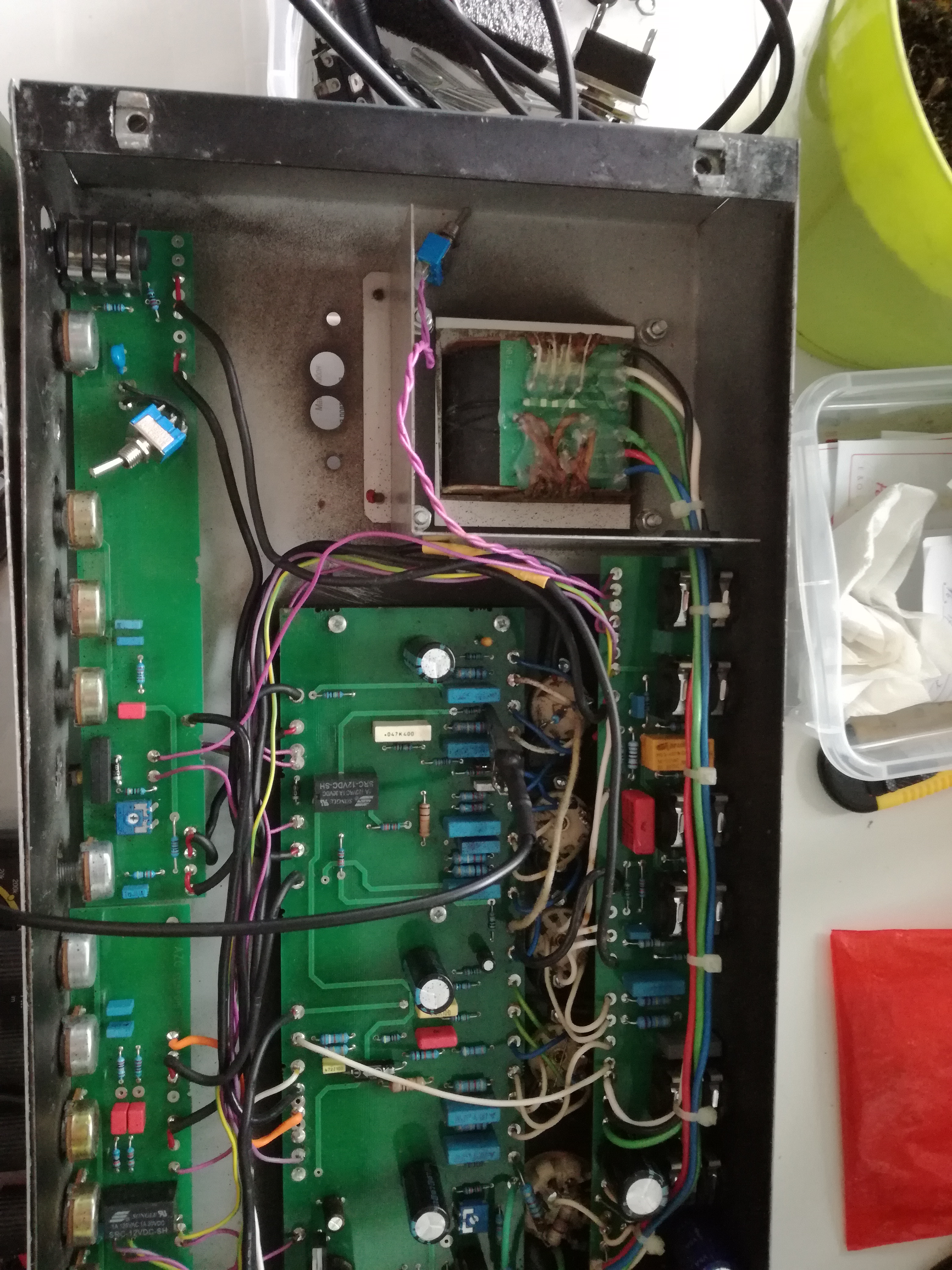

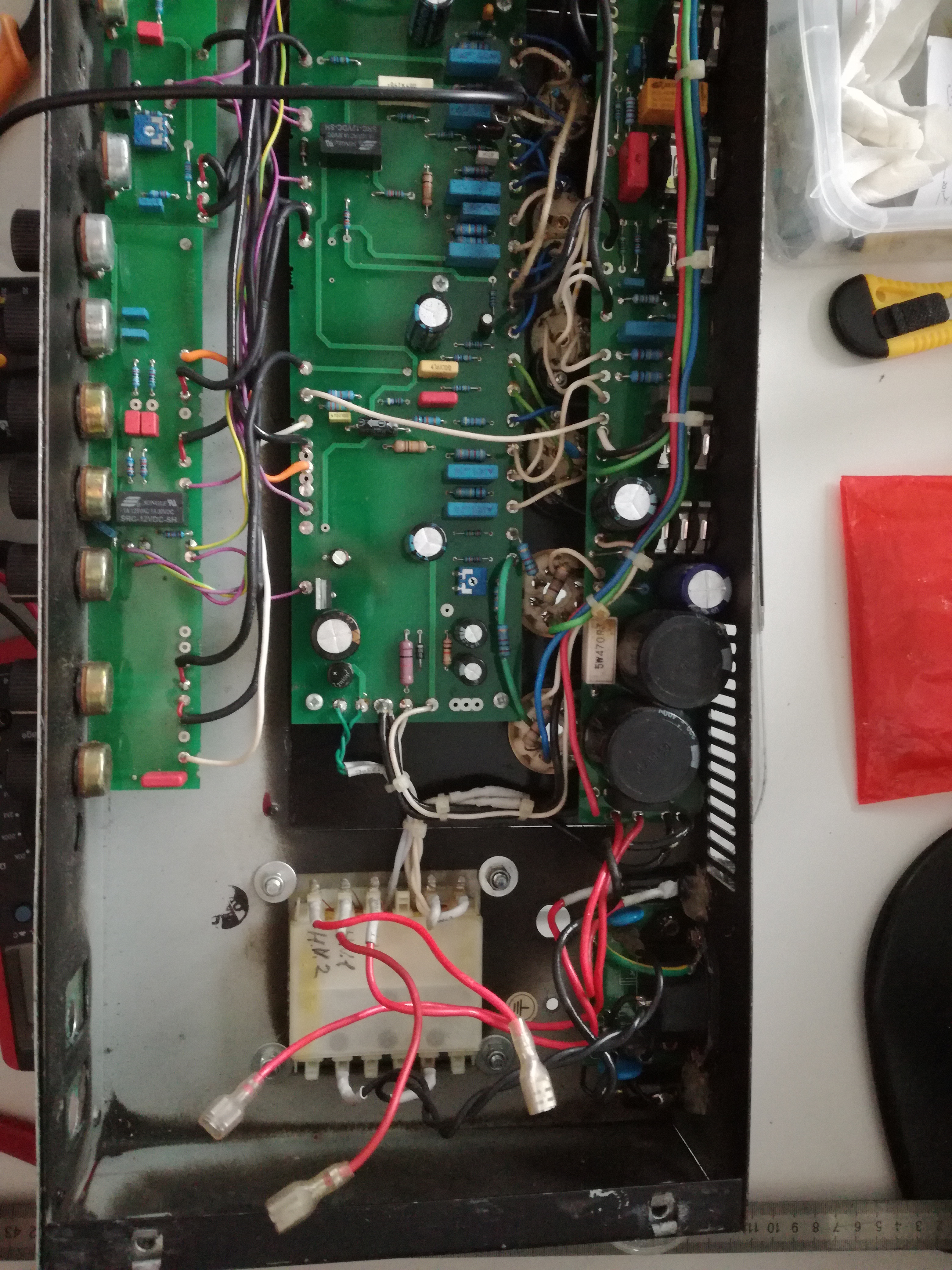

Я посмотрел на присланные фото... Получается, что если делать потенциометры, разъёмы, переключатели, лампочки, лампы с панельками, трансформаторы - на панель, то что остаётся для размещения на печатные платы? Несколько резисторов и конденсаторов? (я не отказываюсь сделать и так), но тогда какой смысл в этих печатных платах?Евгений Михеев писал(а):Я вот, честно говоря, в раздумьях по поводу впаивать или отдельно. Я видел и так и так.

Реле ещё. Нет, лампы однозначно разместим на плате, мелкие.
У нас на схеме ещё нет разрыва для подключения внешнего эффекта и фазоинвертора.
Я возьму день отвода из темы, мне завтра уже улетать ночью в Пермь, я хочу снять схему за это время.
Смещение туда же, питание реле. Навесом я сло то запарился делать, а тут ещё больше
Даа... во втором и третьем анодах 330К.... Не зря модель получила имя facegrind
