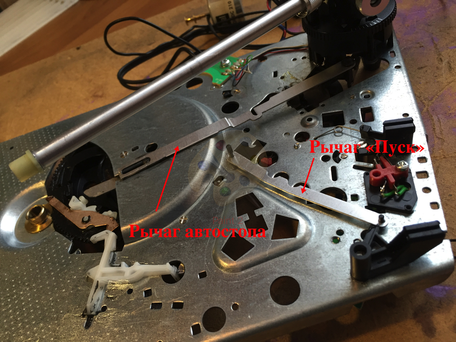

Как я не раз уже говорил, проблема выбора картриджа для DUAL CS455 - это автостоп. С одной стороны, проигрыватель достоин чего-то хорошего. С другой, конструкция сверх легкая - картридж должен иметь сверх-податливость. Но, ему придется двигать рычаг автостопа, т.е. испытывать дополнительную нагрузку.
Этот рычаг мне в принципе не нравится. Конструкция любого тонарма направлена на максимальную развязку с шасси. Его движение ничем не должно осложняться. А тут рычаг, который катает шарик...
Я предлагаю его снять. Совсем убрать.
Это не сложно сделать (поставить обратно сложнее). Но, автостопа не будет тогда. Проигрыватель будет стартовать в автоматическом режиме. Но, останавливаться не будет. А это куда более востребованная функция. :think:
Можно применить внешний автостоп. Типа Audio Techniсa AT 6006:
Или аналогичный (есть модели дешевле, есть дороже самого DUAL). Это снимет ограничения при выборе картриджа, о которых я говорил. Останется только фактор высоты картриджа.

Но, я так точно заморачиваться с DUAL не хочу. По-мне, AT6006 - самое то. Не дорого, а проблему решает. Не удобно, конечно, что его взводить придется каждый раз. Штатный то автомат этого не требует.
Нужно только прикинуть, есть ли для него место на проигрывателе. Там пластиковая накладка, рядом с тонармом. И возможно, этот автостоп слишком высок (даже без подставок), чтобы встать ПОД тонарм.
#170
Сообщение Роман Мирошниченко » 21 май 2018, 12:09
Думаю, автостоп AT6006 здесь разместить не получится. :sad:

Увы, их пришлось снять! Именно из-за того, что я поднял тонарм, он потерял возможность управляться автоматом. Вот такая маленькая "штучка" теперь упирается в панель.
Проблема!!!
Можно вставить прокладку между частями тонарма. При этом придется вывернуть верхний шип горизонтального подшипника... Но, достижимый подьем вряд ли получится больше 1-го мм. Поэтому я констатирую НЕСОСТОЯТЕЛЬНОСТЬ ИДЕИ ПОДЪЕМА ТОНАРМА!
Добрый день! Приобрел проигрователь cs 455-1 пришел ТК, и похоже в дороге что-то произошло - тонарм выполняет все свои телодвижения в пределах своей стоянки, на пластинку не заходит. Разобрал, пригляделся получилось также как у Вас после подкладки шайб, шпиндель тонарма упирается в корпус. Может быть подскажете как это исправить.

Спасибо, что откликнулись. Ось выровнял, теперь работает только автовозврат тонарма и вращение диска не отключается.
Отправлено спустя 3 минуты 36 секунд:
Теперь вопрос можно ли снять нижний кронштейн, чтобы склеить, не разбирая весь проигрыватель? :think:
Уже немного разобрался, при транспортировке его похоже очень сильно саданули, остался даже отпечаток от верхней гайки оси тонарма (на первом фото).
Ось перекосилась, нижний кронштейн тонарма уперся в корпус и отломился кончик (который отвечает за автомат постановки и выкл. диска) на втором фото

Тут, пожалуй не проигрыватель, а тонарм разобрать придется. Канительное занятие, но не невозможное.
Я кажется тоже клеил этот рычаг. :think:
