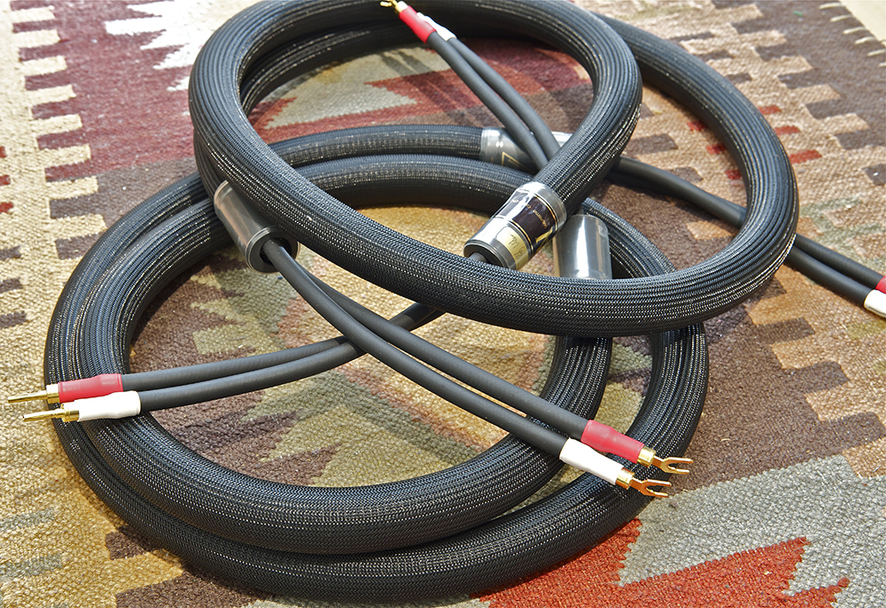

Шуньята меня внешним видом зацепила в свое время...
Если хорошенечко ослабить оплетку, то провод начинает свободно двигаться. Я попробую внести изменения и сделаю фото....

Евгений Михеев писал(а):Шуньята меня внешним видом зацепила в свое время...
На фото хорошо видно, что оплетка значительно толще, чем две жилы кабеля внутри нее. Я думаю, наши четыре жилы сами по себе тугие на изгиб. И возможно у наших проводов полее плотное расположение ниток меди.
Я это к тому, что может и не получиться наш кабель так свернуть в кольца. Значит приму, как есть. Я как-то делал себе акустические кабели из моножильного электрического кабеля. Во была жесть! Колонку двигаешь и думаешь, как бы усилитель с полки не свалить :-)
