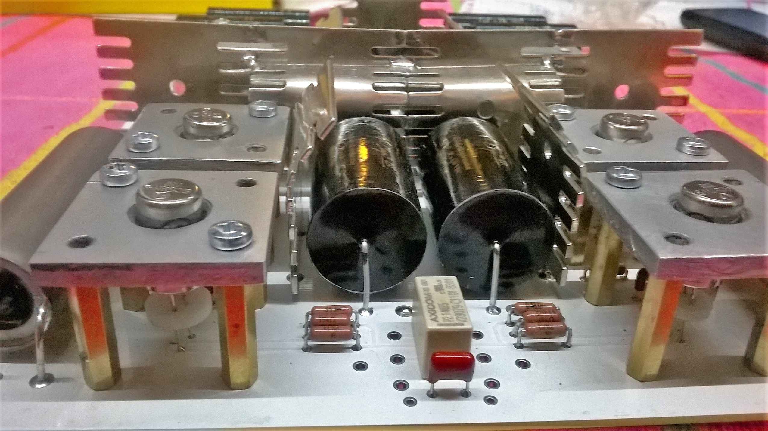

#264
Сообщение Евгений Михеев » 06 июл 2016, 22:33
Впаял нувисторы.
ПС
Панельки до конца не обработаны, поэтому "прихвачены" временно. На каждый вывод, который пришлось подогнуть - одел
силиконо-тканевую трубку для надежности. Можно начинать тесты.
#265
Сообщение poty » 06 июл 2016, 22:39
Первое, что нужно проверить - накалы. Сначала тестером прозвонить, чтобы исключить к.з., а потом - подать напряжение. Обычные лампы можно увидеть, как работают, а вот нувисторы - только по нагреву.
Какая густонаселённость получилась!
#266
Сообщение Роман Мирошниченко » 07 июл 2016, 06:54
Вот это "ахренетектура"!!! :-)
Сообщения: 4485
Поблагодарили: 360 раз
#267
Сообщение Евгений Михеев » 07 июл 2016, 09:13
Мне такая застройка нравится, есть ощущение, что каждый сантиметр потрачен с пользой :)
#268
Сообщение poty » 07 июл 2016, 11:44
Евгений Михеев писал(а):Впаял нувисторы.
Мне очень нравится такой подход! При миниатюризации нувисторов вероятность того, что ножка выгнется и замкнётся на соседние, очень велика.
И вообще, сборка получается миллиметражной.

Сообщение poty » 10 июл 2016, 11:08
По плате... Медные стойки держателей нувисторов несколько выбиваются из общего ряда "бело-серебристых" поверхностей. Может быть подумать об их замене на никелированные (правда, они блестящие)? Я бы вообще заменил на белые нейлоновые, но опасаюсь, что они расплавятся под действием тепла от нувисторов.

#280
Сообщение Роман Мирошниченко » 10 июл 2016, 19:56
Насчет "медных стоек":
Я предполагаю внутри корпуса (особенно в бункере непосредственно корректора) оставить огаленной медь. Так, что может и в одном ключе получится.
Но, пока я корпуса не видел. Не могу твердо обрисовать, что будет. Завтра мой товарищ обещал скинуть фото мне на почту. Посмотрим.
