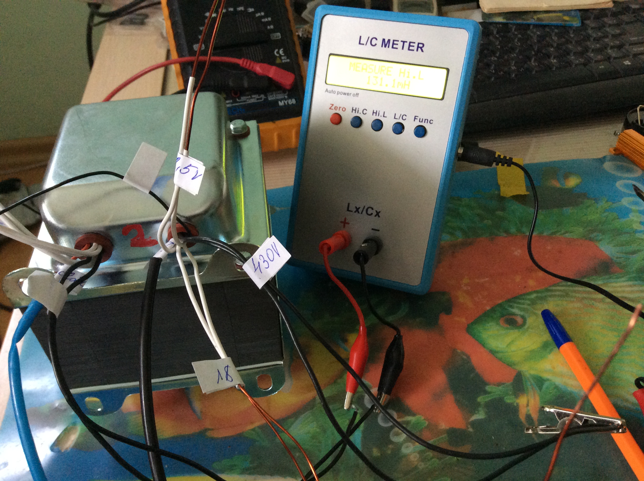

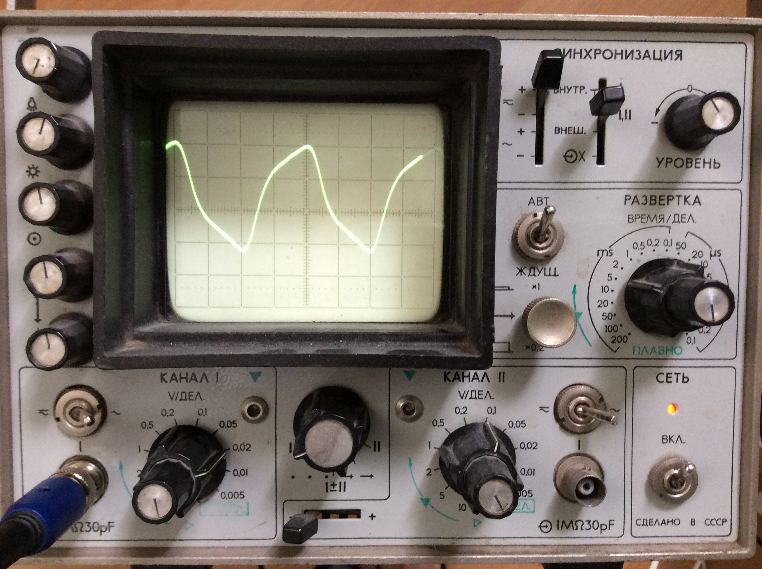

Итак! Первый пошёл. На холостом ходу. Переменка.
Нагрузка. Тех. Задание. Сопротивление. По приборам.
1. Анодка. 430 V. 121,6 Ом 479 V прибор не показывает цифры после запятой, округляет.
2. Анодка. 430V 123,6 Ом 478,4V
3. Накал кенотрона 2,5V. 0,3 Ом 2,956V
4. Накал кенотрона 2,5V. 0,2 Ом 2,8V прибор не показывает десятые, сотые.
5. Накал 5751 tube 8,0 V. 0,6 Ом 8,7 V
6. Накал KT88 tube. 7,0V. 0,2 Ом 7,75V
7. Первичная обмотка 7,6 Ом. 222V, но гуляет, +\- 1,5 V.
Попытался проверить индуктивность первички, ни разу не уверен, но получил 1,0 H. Для сравнения взял сторонний 100 Вт примерно транс, первичка 1,8 H.
При впаянном в первичку сопротивлении ровно 10 Ом, 50 Wt на нем по приборам 80 мВ.
Фото осциллограмм на сопротивлении 10 Ом в первичной обмотке.

С изделиями никаких сопроводительных документов об измеренных тех. Параметрах не было. На проводах наклеены бумажные подсказки с номиналами тех. Задания.
Имеются два провода выходящие с двух экранов. Между собой не звонятся.
Произвёл повторное измерение вторичных напряжений одним прибором ( RichMeters 409B) и получил более близкие параметры симметричных вторичных обмоток:
Анодное 473/473 V при точном 220 V входном ( на сетевом напряжении стоял мультиметр MY68). Можно было ЛАТРом подстраивать сетевое, но ловить один, два вольта им не так то просто. Менее минуты жду возврата сетевого напряжения к исходному и снимаю показания для второй обмотки.

Александр, данные несколько отличаются от того, что я ожидал, но погрешности измерений в таких случаях очень большие. Давайте оценим, что мы имеем:
По высокому напряжению (430В-0-430): точность номинала напряжения - лучше -1%, просадка - 12%. Просадка несколько выше расчётной, но нас это не очень смущает.
По накалу кенотрона (2,5-0-2,5): точность номинала напряжения - около -9%, просадка - не более 27%. Эту обмотку мы будем использовать без выпрямления, и, скорее всего, на токах меньше расчётного. Не вижу особых проблем, хотя, при входных напряжениях меньше номинальных для полного тока мы можем уйти в недокал.
Обмотка накала драйвера (7В): точность номинала напряжения - +5,6%, просадка 19%. Здесь можем не пройти по нижнему входному напряжению. У нас есть сопротивление, с помощью которого мы сможем немного подстроить результат, но ненамного. Как вариант - можно немного и прогнозируемо снизить напряжение накала, оно у нас стабилизируется. Я также ориентируюсь на то, что реальное потребление ламп будет меньше (я рассчитывал по верхнему пределу), и это значительно снизит требование к БП.
Обмотка накала драйвера (7В): точность номинала напряжения =-9,3%, просадка 11%. Низковато, но у нас снова есть сопротивления для настройки (фактически, они уже присутствуют в обмотке), расчёт также происходил по максимуму потребления накалов ламп.
Ток холостого хода (точнее - его форма) нас мало волнуют (трансформатор никогда не работает на холостом ходу), но она вполне себе хорошая, по крайней мере, прослеживается хоть и искажённая, но синусоида.
Для такого компактного для заявленной мощности трансформатора его КПД (та, составляющая, которая связана с индуктивностью рассеяния) достаточно высоко (примерно 96,5%), потери 3,5%. КПД по потерям в меди: потребление 242,7Вт; потери 34,2Вт; потери=14,1%. Общее КПД - 82,4%. Для таких мощностей - неплохой результат. Короче - будем работать!

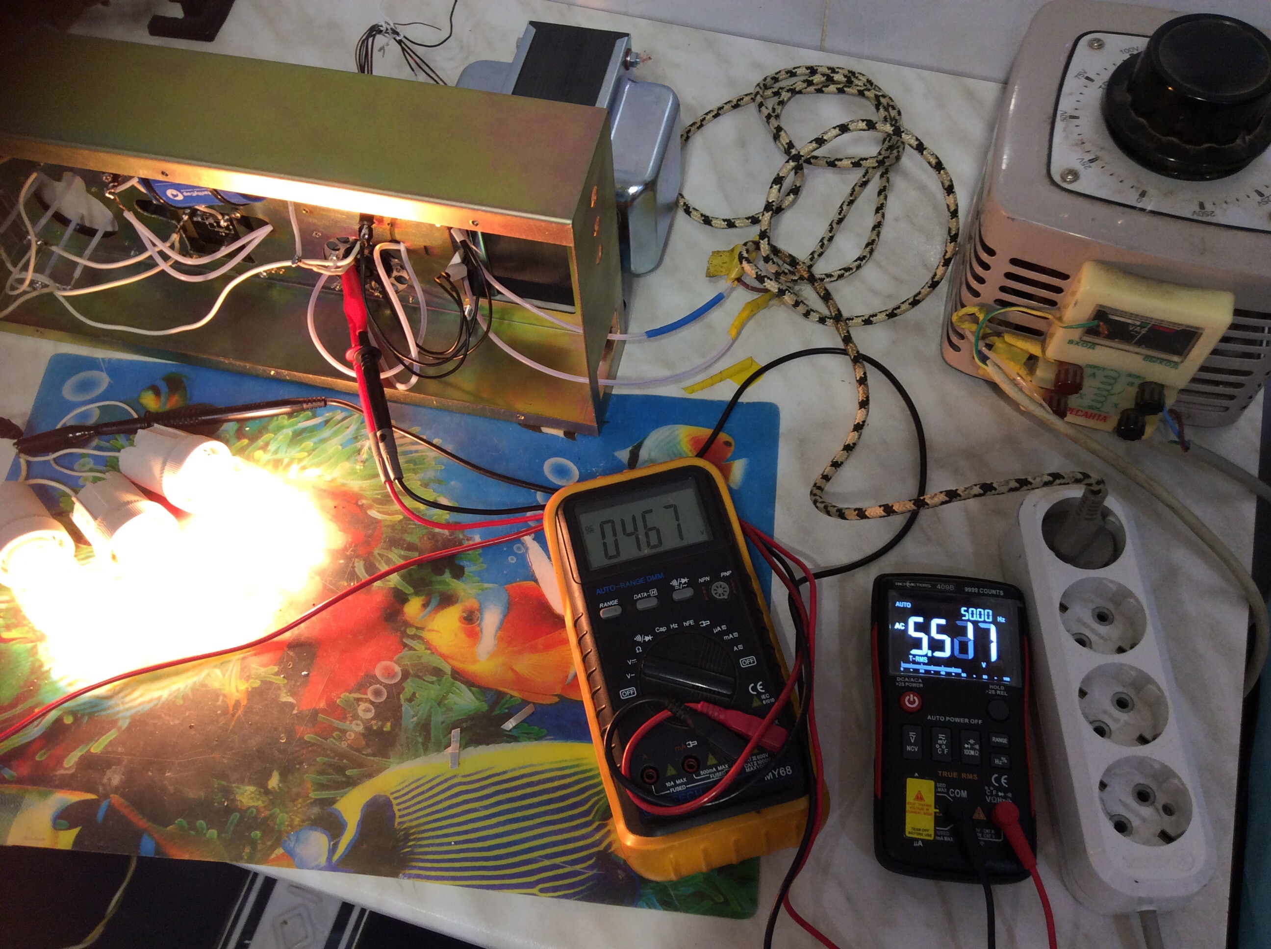

Мдя, с накалом кенотрона уже тупик. 5,9 В с копейками без лампы. С кенотроном стартует с 5,45 и накал плавно растёт до 5,7 В. Выключаю. Эт я 5Ц4С пробую. Предельно допустимое напряжение накала 5,5В. Не думаю, что на 5AR4 кардинально что то изменится. Мощный транс. Не просаживается. Отсюда вывод: при 220 сетевого должно быть суммарно на двух обмотках5,1- 5,2 В максимально! Но никак не 5,9 В это при 222 сетевом. При точно 220- 5,86 В без лампы.
Рискнул, поставил 5AR4c. Догнал до 5,55V и отключил. Напряжение только на холодном катоде так же стартует с 5,45 В.
Вопрос знатокам: при подключении анодного напряжения, накалу ведь безразлично, что там выпрямитель делает? В смысле изменений напряжения накала ждать не приходится. Верно? Катод ведь сидит на своей обмотке, которая его и подогревает.
Теперь, что бы завершить эксперимент с анодной обмоткой, надо доставать свои зеленые трансы, пытаться от них запитать накал кенотрона, что бы выяснить для себя поведение в анодном питании. При соединении 4 проводов анодных обмоток получил суммарно 964 В. Три лампочки по 60 Вт с патронами для нагрузки лежат, ждут своего часа.
Отправлено спустя 10 минут 11 секунд:
Сменил мультиметр с RichMetr 409B на старый MY68, показывает 5,4 В.с 5Ц4С. Кому верить? Надо куда то сходить с ними, по верить на переменке.
Отправлено спустя 7 минут 8 секунд:
Воткнул одновременно оба в сетевой разветвитель, да, разница в один с маленьким хвостиком вольт.
То есть на 5,4 В ещё можно потрепыхаться, но это при 220 В, а бывает сетевое и 227, зашкалит за предельное. Передоз по любому.

В день радио вести с полей.
Задействовал анодку и накал с силового трансформатора. П фильтр, дроссель 10 Гн в окружении двух конденсаторов 4,7 мкФ после кенотрона и 200 мкФ после. Борода, терпеть не могу, но наука требует. В качестве нагрузки повесил 3 (три) лампочки по 60 Вт. Суммарное их сопротивление ( на холодную ) 209 Ом. ЛАТРом, контролируя накал и напряжение на нагрузке поднял до сетевого. Прогрелся катод кенотрона и плавно, набирая яркость засветились лампы накаливания.
Результат: 458 В на нагрузке, 5,45-5,5 В на накале кенотрона, 60 мВ красивой синусоиды, но её болтает вверх- вниз моя инфранизкая помеха.
С третьего запуска анодка стала 466 В.
Кроме кенотрона ( около 110 градусов) ничего больше не греется. Но и по времени я включаю не более пары трёх минут.
На измерении напряжения накала стоит RishMeter, а у него показания чуть выше по переменке.
Синусоида, по мере прогрева от включений, начала немного уменьшаться, до 50 мВ.

При этом у нас не нагружены ещё две обмотки трансформатора, висят в воздухе: накалы входных и выходных ламп. Может при их задействовании накал кенотрона ещё подсядет на десяточку, другую?
И ток Советского кенотрона 5Ц4С - 122 мА, а максимальный всего то 125 мА, www.radiolamps.ru/spravochnik/5c4s.htm совсем не подходит под наши задачи. Погонять, сжечь и выкинуть.
Попытаться найти сопротивление 2,4 кОм 100 Вт? И проверить результат на нем? Поднимется анодка и на сколько?
Лампочки горят в пол накала, оно и понятно 450:3=150 В на каждую. Попробовать на две лампы что ли?
И главное, мои опасения относительно завышенного анодного напряжения с трансформатора, развеваются, как дым.
Все таки не удержался и поставил 5AR4 и получил результат 470 В на нагрузке и 5,45 В на катоде кенотрона.
