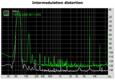

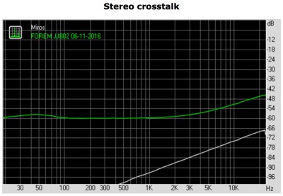

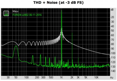

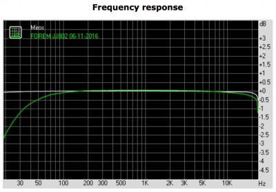

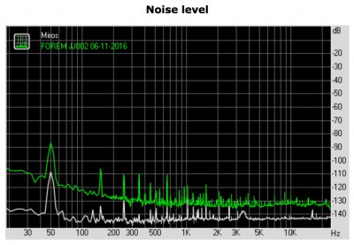

RMAA тестирование

Сообщение Роман Мирошниченко » 06 ноя 2016, 20:59

#347
Сообщение poty » 06 ноя 2016, 22:20

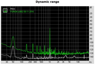

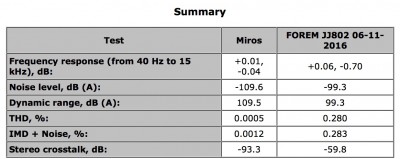

За исключением мистического пика на 50Гц показатели шума мне нравятся.
Однако искажения раз в 5 превышают те, что я хотел бы видеть. Особенно странно выглядят интермодуляционные искажения - здесь вообще полное болото. Это странно, поскольку нет никаких предпосылок для такого поведения.
А как выглядит тест прямого соединения выхода звуковой карты со входом? И где коэффициент усиления?

poty писал(а):А как выглядит тест прямого соединения выхода звуковой карты со входом?
Это я сейчас достану...
Это быстро не получится. Целый хоровод, чтобы картинки сделать.
Miros 24-bit, 48 kHz
MIROS - тест платы.
Наложил графики:

Сообщение poty » 06 ноя 2016, 23:25
А шум измеряется с подключенной ко входу усилителя звуковой картой?

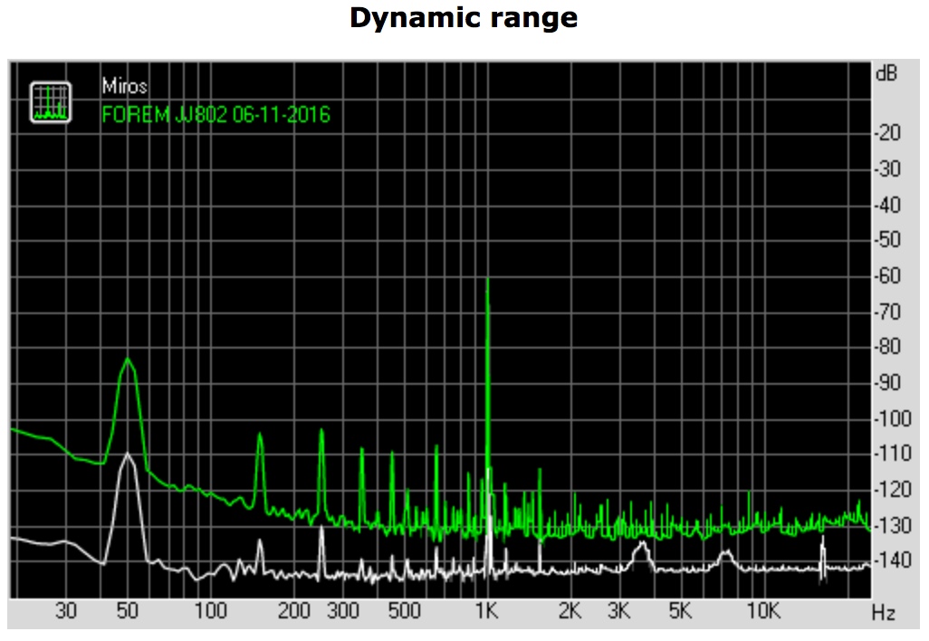

Miros-1 24-bit, 48 kHz
И новый график:

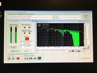

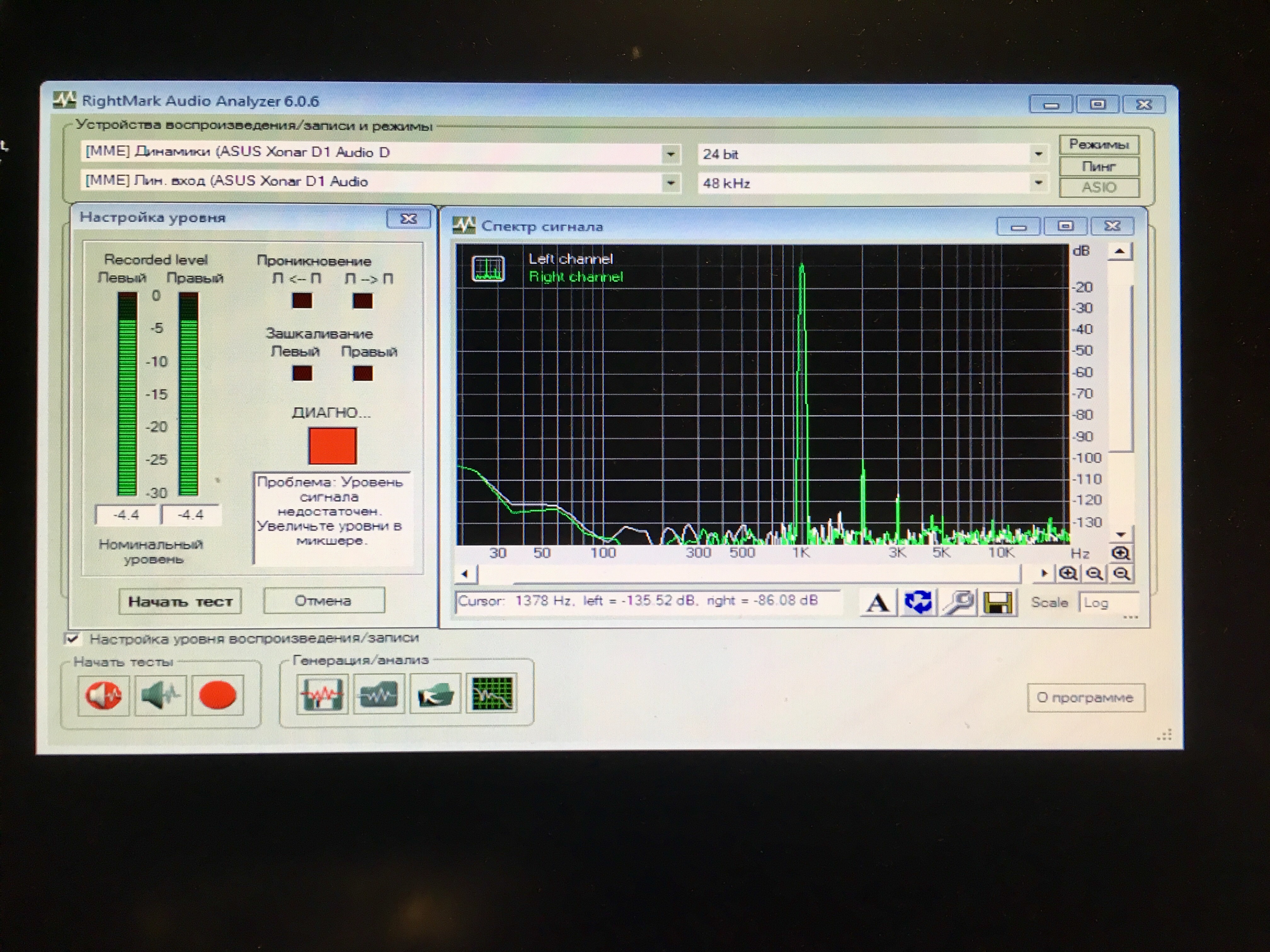

Понимаю, что нуден не по годам. Если можно, проведите немного другой тест. Внизу есть две группы кнопок. Правая называется Генерация/анализ. Я бы создал файл первой (левой) кнопкой этого блока (там создаются два файла - калибровки и проверки/тестирования), закачал бы его в медиаплейер и потом прогнал бы тест второй кнопкой слева левого блока.
#354
Сообщение Роман Мирошниченко » 08 ноя 2016, 22:44
poty писал(а):Понимаю, что нуден не по годам. Если можно, проведите немного другой тест.
Да я как раз жду следующих указаний! :smoke:
Для "генерации/анализа" какие-то кабели к плате не нужно ведь подключать? Я так понимаю идея состоит в том, чтобы подать сигнал на плату извне?
Если я файл воспроизведу с ноутбука это ведь не критично? У меня медиаплеер сетевое устройство, у него экрана нет.

Сообщение Роман Мирошниченко » 08 ноя 2016, 23:13
Я сейчас с ноута пытаюсь сделать. Есть проблема. Не получается подать на карту достаточный по уровню сигнал. На калибровке уровня не хватает (громкости на полную).
А на тестовом сигнале все зашкаливает.
Есть смысл такой тест делать? Или нужно про медиаплеер думать все-таки?
poty писал(а):Я бы создал файл первой (левой) кнопкой этого блока (там создаются два файла - калибровки и проверки/тестирования), закачал бы его в медиаплейер и потом прогнал бы тест второй кнопкой слева левого блока.
Я думаю ТРЕТЬЯ кнопка левого блока нужна? Она на запись. Вторая на воспроизведение.
Сейчас посмотрю есть ли в медиа плеере VGA. Можно было бы к одному монитору с компом подключить.

Что-то я не пойму... Вы первый файл при калибровке воспроизводите?
#358
Сообщение Роман Мирошниченко » 08 ноя 2016, 23:25
Да, я его поставил на воспроизведение по кругу. Громкости на обоих компах на полную. Кабель прямой (без сопротивлений - я решил раз сигнал недостаточный их не применять для снижения шумов).
На второй картинке уже тестовый сигнал. Он зашкаливает при анализе.

Сообщение poty » 08 ноя 2016, 23:34
А с чего Вы взяли, что зашкаливает? Уровень показывает ниже необходимого.
#360
Сообщение Роман Мирошниченко » 08 ноя 2016, 23:35
На втором фото во время воспроизведения тестового сигнала загораются индикаторы - "зашкаливает правый/левый" и "проникновение каналов". Это норма?
