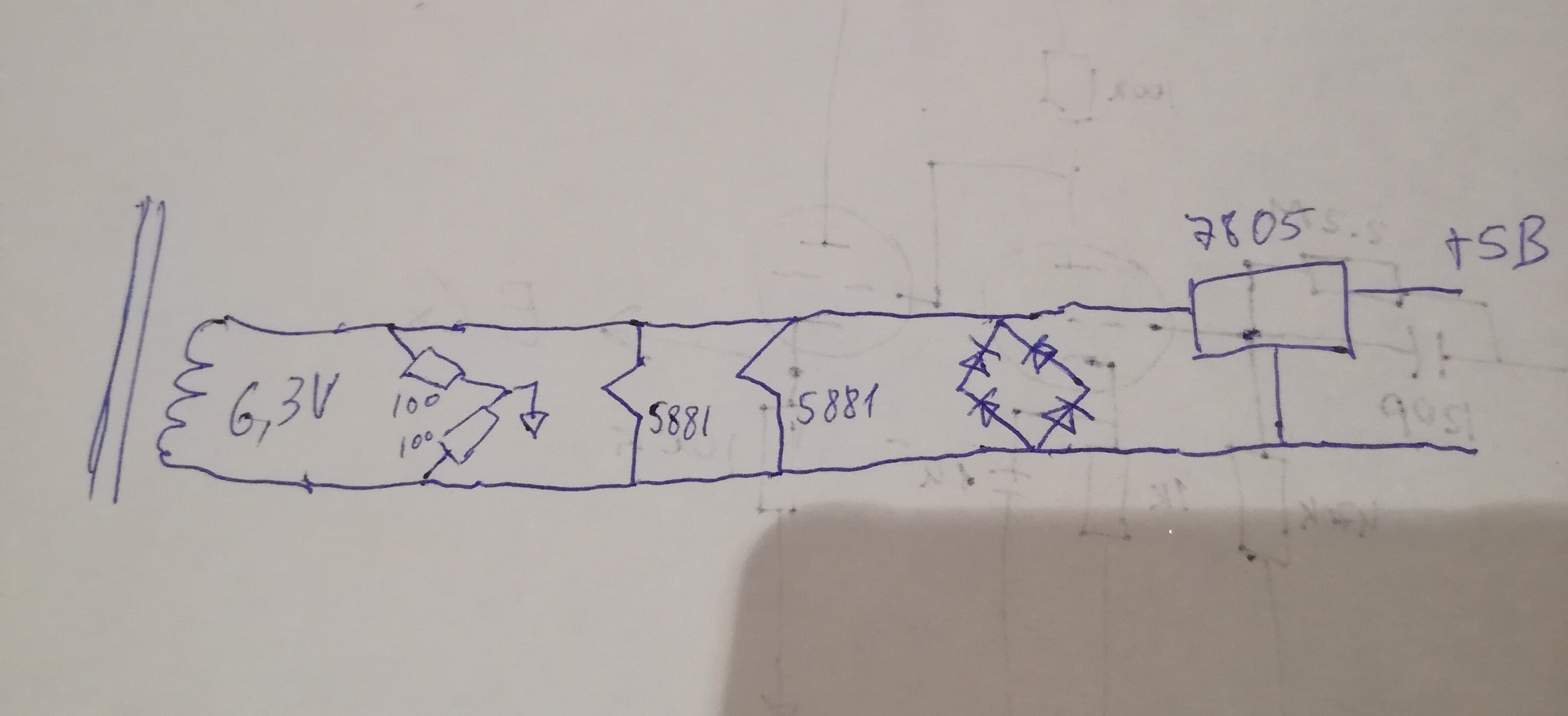

Сообщение poty » 18 дек 2017, 20:34
Под Вашу ответственность. Я не уверен, что управляющий переход выдержит 12В.
Сообщения: 4492
Благодарил (а): 329 раз
Поблагодарили: 361 раз
#482
Сообщение Евгений Михеев » 18 дек 2017, 20:54
poty писал(а):Под Вашу ответственность. Я не уверен, что управляющий переход выдержит 12В.
MAC97 если я верно сейчас посмотрел Datasheet на 5В, значит 12 не выдержит. Я предложил/предположил, это не значит, что я полностью прав.
Тогда какой выход? После +12В стабилизатора сделать +5В стабилизатор?
Либо, как я говорил ранее - сделать совсем не универсальный фусвитч с +5В приведенным на него под питание светодиодов. Тогда все 3 можно продублировать в нем. Такое решение тоже весьма распространено. DIN 5 идеальный кандидат. Как вам такое решение с точки зрения логики?

#490
Сообщение Евгений Михеев » 18 дек 2017, 23:27
Голова только не варит насчёт уместности искусственной центральной точки.
Диоды неправильно нарисовал...
Сообщения: 4492
#491
Сообщение Евгений Михеев » 19 дек 2017, 13:57
Вот так я имел ввиду, только взять обмотку 6.3в для мощных ламп и из нее сделать 5в для управления.

Сообщение Евгений Михеев » 25 дек 2017, 15:23
Я тут в дороге как мог накидал:)
Значит питаем это все безобразие от обмотки 6.3вольта, выпрямляя/стабилизируя после накала выходных ламп. Кстати, почему центральную точку делать нельзя?
Значит левое реле. На первую группу приходит чистый/овердрайв каналы, отправляется это на посыл српп.
Вторая группа контактов либо зажигает индикацию клин канала, либо землит точку овердрайв канала ( кажется, эту точку мы разместили после второго каскада канала овердрайв).
В выключенном состоянии это реле транслирует канал овердрайв. Во включенном - чистый канал. На активацию/деактивацию этого реле реагирует глушилка.
Второе реле (отрисовано не полностью) при активации включает канал буст (катод второго каскада).
Глушилка питается от этих же пяти вольт. Точку сброса сигнала на землю предлагаю выбрать либо на выходе первого реле перед посылом, либо перед возвратом.
Насчёт идеи использовать реле для управления тумблеров лицевой панели - вполне хороший вариант.
Или, блин, вообще эти тумблеры с лицевой панели убрать.... :-) надо чуть подумать.

#499
Сообщение Евгений Михеев » 26 дек 2017, 18:15
Так, я добрался до Перми:) в Москве дикий снегопад, все рейсы летают с задержкой в3-4 часа.
Владислав, из того, что я накалякал, общая концепция вырисовалась? И это, идею Вашу с реле давайте реализуем. Оставим тумблеры на лицевой панели.
Сообщения: 5059
Поблагодарили: 667 раз
#500
Сообщение poty » 26 дек 2017, 18:23
А Вы снова через Москву летели? Что ж не заглянули?
Мы применяем DIN5?
Я ещё подумаю по поводу напряжений.
