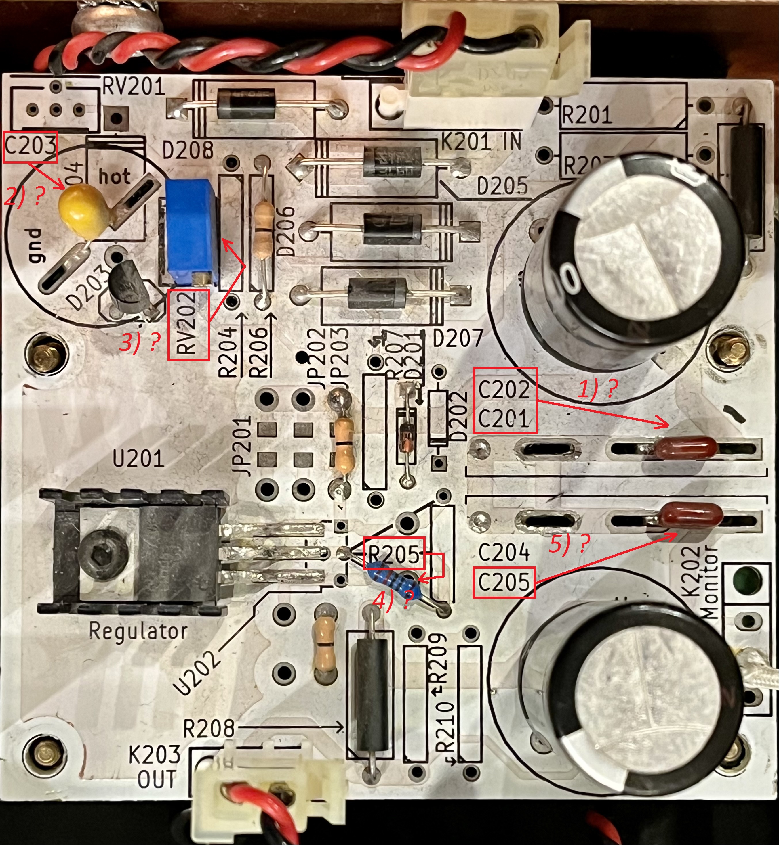

Возможно это, как-то облегчит Ваши поиски…
Например, для определения, когда происходила сборка данной платы.
То, вот viewtopic.php?t=257&start=140#p9846
Евгений нам ее показал собранной.
И вот здесь, Вы рекомендуете, что замерить, когда Евгений бьет тревогу: с платы не выходит 5В.
viewtopic.php?t=257&start=140#p9869

ни в коем случае. Самому уже интересно. Плата-то плёвенькая, ничего в ней особенного нет.Роман Мирошниченко писал(а): ↑07 окт 2025, 15:06прошу не воспринимать мою активность, будто я наседаю
Да, это нужно померить в первую очередь. Затем, у нас развилка:
1. Напряжение есть - идём в направлении
2. Напряжения нет (что я предполагаю, что будет) или оно плавно снижается - тогда нужно посмотреть напряжение от минуса (взять с разъёма K203) до обеих сторон R202 (черный цилиндрик в правом верхнем углу на фото). Если там напряжения нет (одинаково в измерением в 1) ), то ищем D205, D206 и измеряем переменное напряжение между выводами, где на корпусе нет нарисованного кольца (D205 - правый вывод по фото, D206 - левый). Если и там напряжения нет, значит проблема в разъёме K201 in.
Я измеряю ПЕРЕМЕННОЕ НАПРЯЖЕНИЕ.
В первых позициях его нет, в последней появляется почти 7В.
Сейчас проиллюстрирую, вдруг что-то не то измеряю.
Отправлено спустя 17 минут 33 секунды:
C202 От минуса K203 до обеих сторон R202 Правый (по фото) D205 и левый D205 Отправлено спустя 9 минут 57 секунд:
У меня есть серьезная путаница, где я должен мерить переменное, а где постоянное напряжение.
Отправлено спустя 5 минут 58 секунд:
Просто если мерить напряжение ПОСТОЯННОГО тока, то на C202 есть "больше 7В". И между минусом K203 и обоими сторонами R202 тоже
Отправлено спустя 14 минут 39 секунд:
И тогда
И тогда
Увы, только 0,9В (регулировать не пытаюсь)
Здесь 1,24В

вот здесь точно неверное напряжение. Оно стабильно или падает тоже?
Здесь стоит TL431, очень странно, что он так себя ведёт. Надо подумать, не возбуждение ли это? Может, танталовый конденсатор в обрыве? Но как его проверить...

Без выпайки - не проверить...
R206 - перемычка, если бы дело было в ней, ничего бы не работало, так как в цепи регулировки оказался бы только C203, а он постоянный ток не пропускает. Тут, скорее, на выходе было бы больше, а не меньше.
C203 - если он, допустим, как-то наполовину пробит, то такое возможно. Также, если он значительно потерял ёмкость - возможно, будет возбуждение. Но с танталом это случается крайне редко.
TL431 - возможно, но не проверить.
RV202 - вот здесь - вполне возможно. Может, обрыв или увеличенное сопротивление на ползунке... Роман, сможете измерить напряжение (постоянное
) между всеми тремя ножками D203? Т.е., три измерения сделать?
P.S. Хотя 0,9В - это жёстко, RV202 такое напряжение не выставить.
C202 находится на входе в регулятор. Значит, напряжения там достаточно.Роман Мирошниченко писал(а): ↑09 окт 2025, 15:23напряжение ПОСТОЯННОГО тока, то на C202 есть "больше 7В".
А вот здесь уже "что-то пошло не так". При этом
регулятор работает корректно. Т.е., проблема в 4 деталях:

Исходя из цифр RV202 вне подозрений.
Исходя из того, что значение уменьшается плавно - C203 тоже на данном этапе невиновен.
По факту, остаётся либо R205, либо TL431.

Стоит померить R205, но лучше бы выпаять с одного конца.
Давайте проведем последний не деструктивный тест замкнем накоротко С203. На выходе должны быть стабильные 1,25В. Чтобы окончательно отмести неисправность самого регулятора.
Я так понял, что нужно сделать:
- замкнуть C203 проводком-перемычкой?
- замерить 1,25В на разьеме K203?
Отправлено спустя 1 минуту 31 секунду:
Это я могу сделать, постараюсь аккуратно. Но, что в этом случае замерить? Сопротивление? Я такого еще не делал. Один конец на плате, второй в воздухе - замер между ними?Роман Мирошниченко писал(а): ↑11 окт 2025, 09:11Стоит померить R205, но лучше бы выпаять с одного конца.

даРоман Мирошниченко писал(а): ↑11 окт 2025, 09:13замкнуть C203 проводком-перемычкой?
Для R205 нужно замерить сопротивление между двумя его выводами.

Роман Мирошниченко, R205 -один конец выпаять нужно.
Он должен быть 120Ом.
