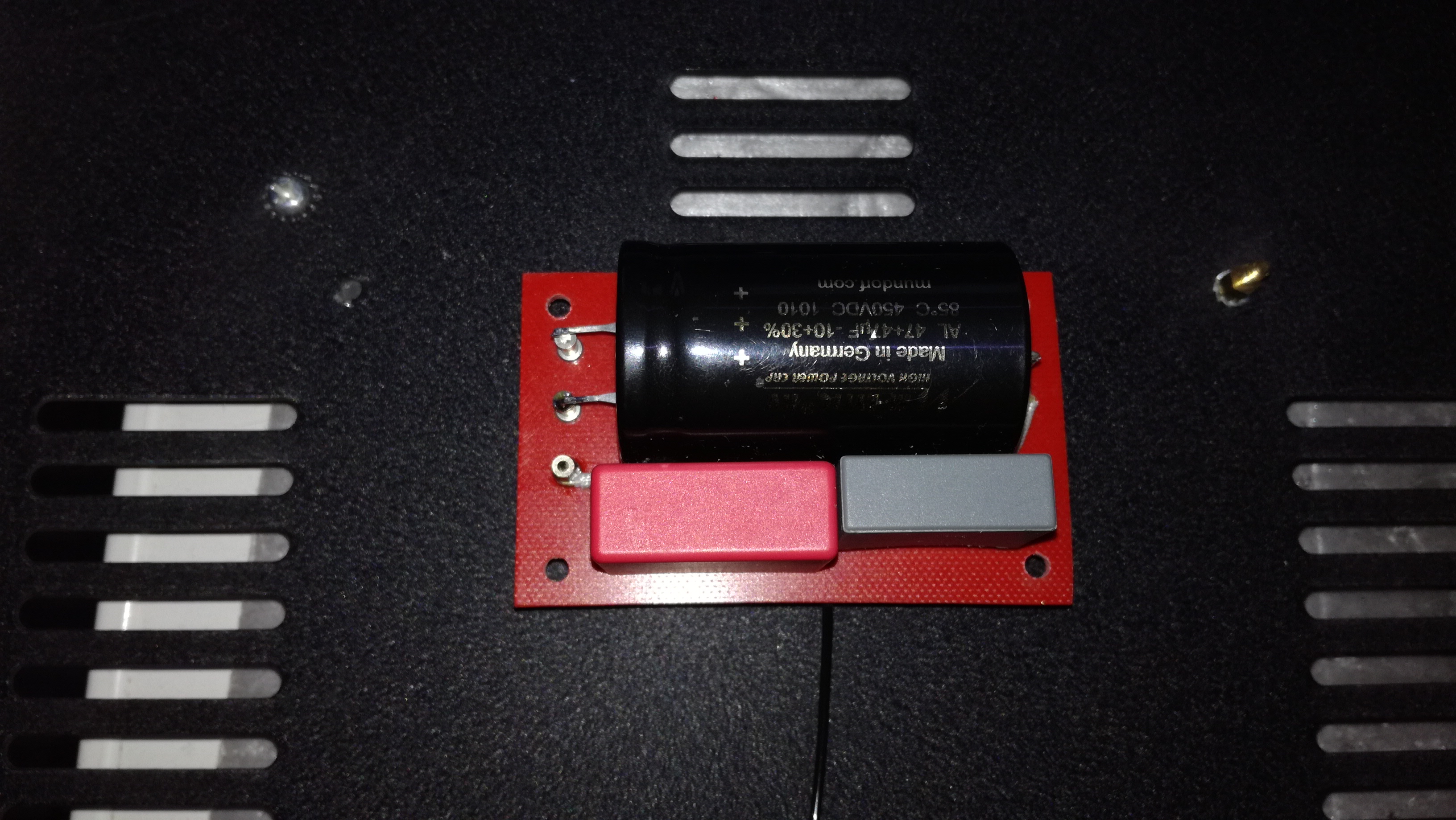

Владислав, у меня еще вопрос - делаю плату под большой конденсатор. На ней же подключение к корпусу.
Вообщем, хотелось бы использовать конденсатор побольше размером, для визуального эффекта.
Брюс использует связку 0.1uF||120R. Можно увеличить конденсатор до 0.47uF?

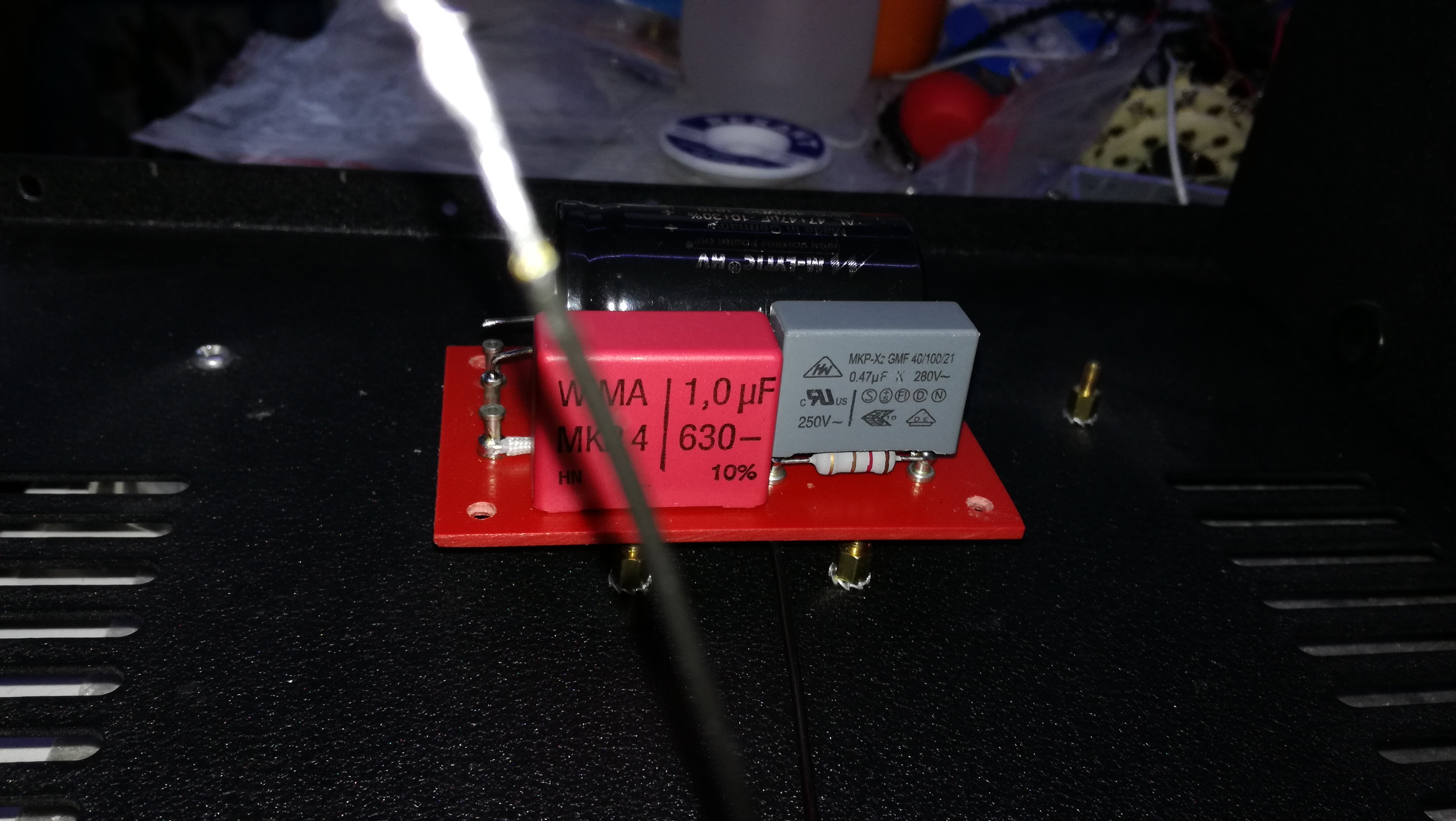

Так он ведь по сути зашунтирован мундорфом на UTAP. У нас там по входу 2.2 мкф пленки.
Отправлено спустя 5 минут 55 секунд:
Вообще под это дело есть wima 1uF вполне брутального размера :-)

Закончил плату для конденсаторов.
Получилось вполне прилично и компактно.

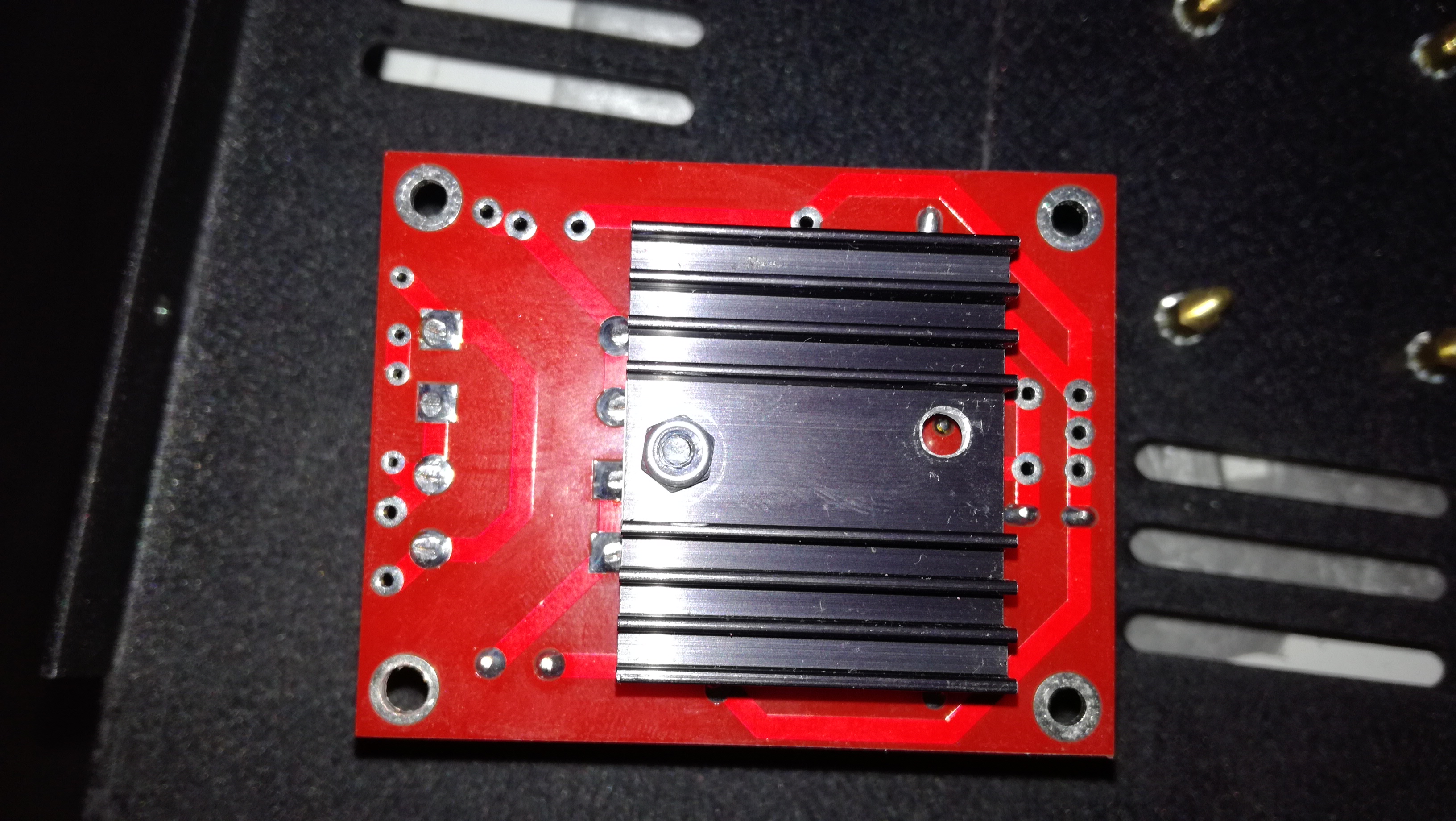

Также собрал плату стабилизации накала.
Сконфигурировал на 12.6.
Резистор для диода поставил такой же как и был - 910 ом.
Яркость свечения не должна измениться.

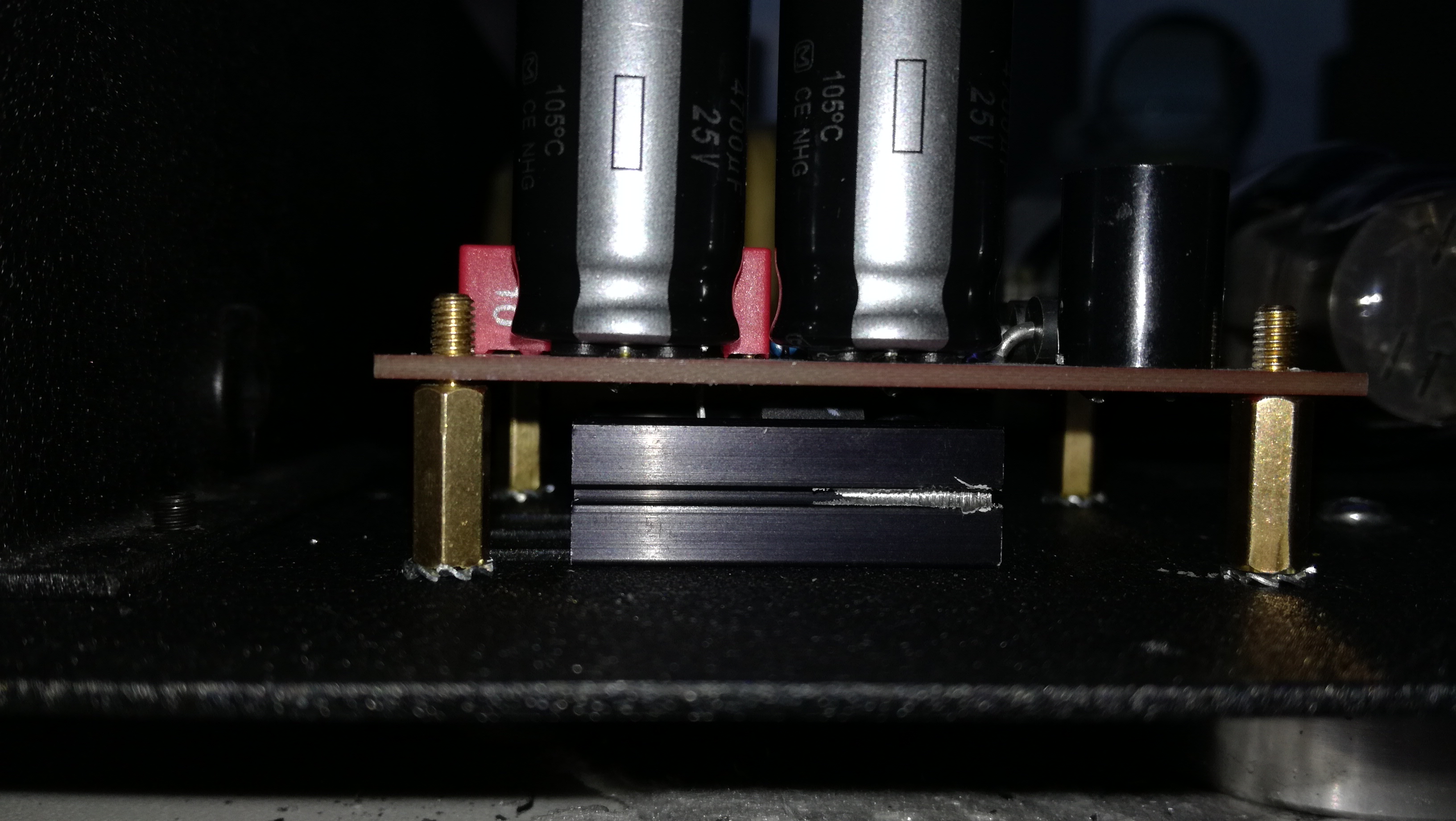

Нашел небольшой радиатор. Придумал, как его установить.
Под ним перфорация корпуса, что хорошо.
Сам он держится на выводах микросхемы, а снизу упёрт в корпус. Я специально припаял микросхему приподняв плату от стоек на пол миллиметра.
Притянув же к стойкам получил хороший прижим.

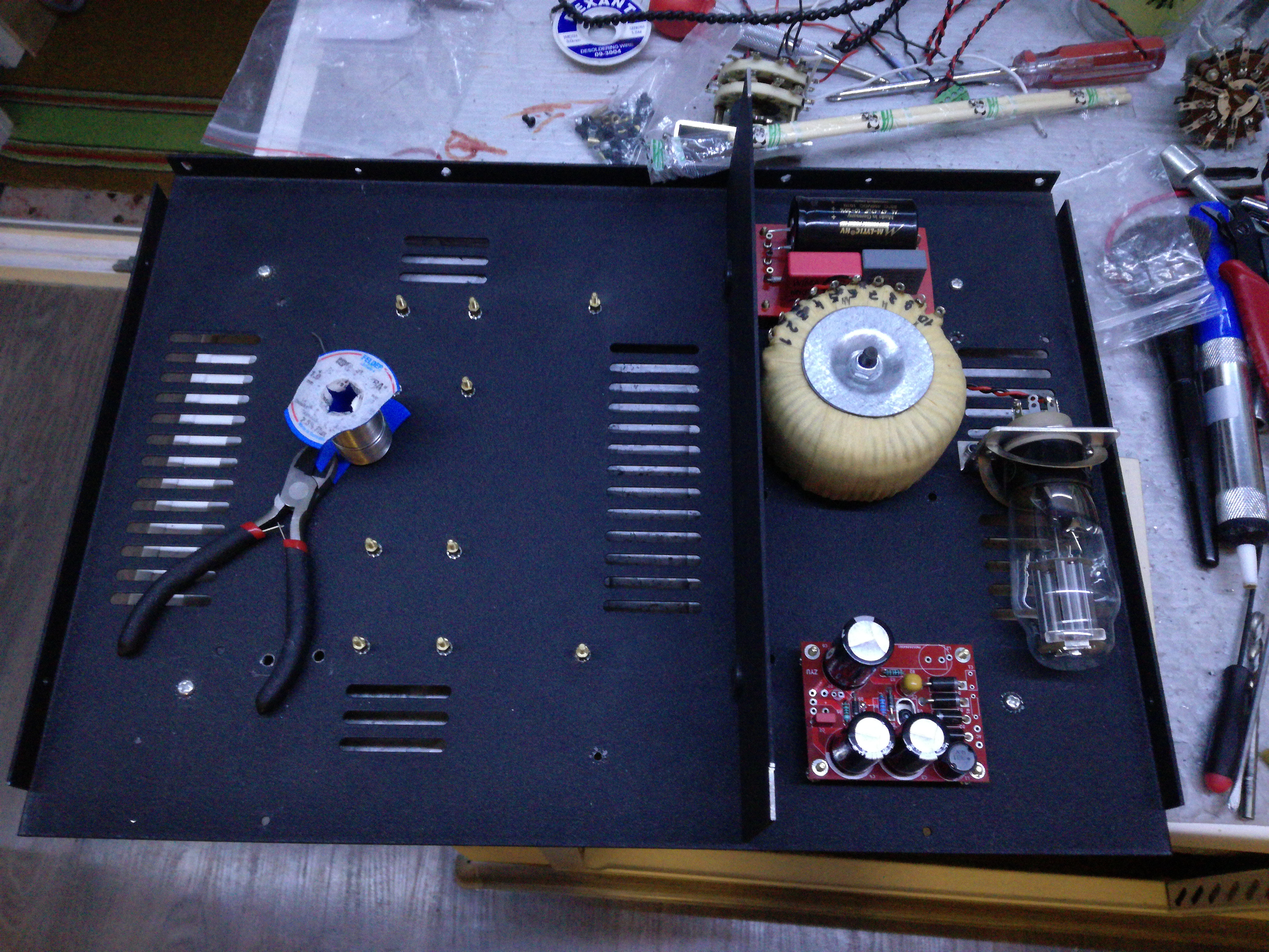

Закрепил кенотрон и трансформатор.
Отверстие винта для трансформатора прозенкеровал так, чтобы шляпка была заподлицо - в один уровень с поверхностью дна и ничего не торчало.

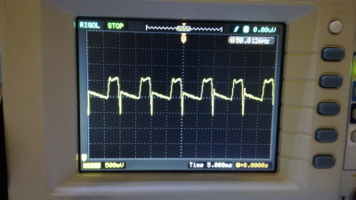

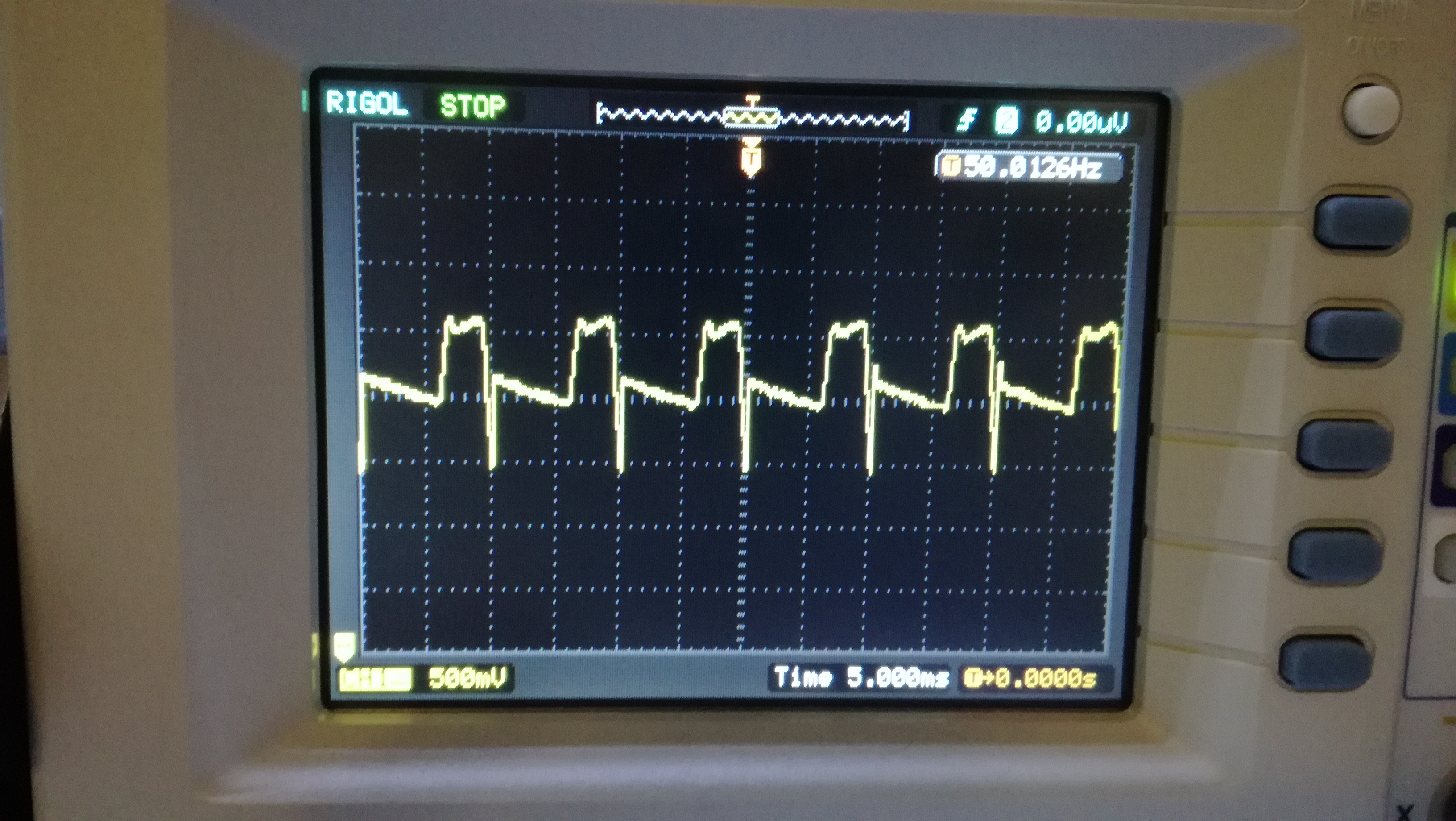

Я успел посмотреть осциллографом выход диодов платы накала.
Сообщения: 5069
Поблагодарили: 669 раз
#738
Сообщение poty » 24 май 2019, 00:11
По поводу высокого - а сколько у нас на выходе LR8? И сколько при измерениях было в сети? Я к тому, что нужно оставить "зазор" на колебания сетевого напряжения.
Осциллограмму не понял. Это - закрытый вход? Почему частота определилась 50Гц, если по временному иинтервалу - она 100Гц (2 клетки по 5мс = 10мс, f=1/0,01=100Гц). Амплитуда пик-пик получается 1В. Навскидку от RMS вниз получается примерно 3/4 этого диапазона (0,75В), то есть минимальное значение - 15,25В - не такой уж большой "задел", хотя вопросы, заданные для В+ актуальны и здесь.
