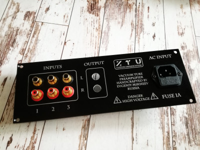

Сообщение Евгений Михеев » 09 июл 2019, 14:40
Вот из последнего, например - смотрится очень фирмово.

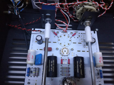

Сообщение Евгений Михеев » 20 авг 2019, 22:19
Вот, одел термоусадку, она крепко села, не должна дать свободы вкрутчикам.

1 Вход выход петли заменил местами, теперь выход - это посыл на DSP - проверил, активировав петлю и подав сигнал с выхода петли на свой предусилитель.
2 Поправил селектор входов - теперь свободного хода нет.
3 Поставил термоусадку во избежание самораскручивания.
4 Опустил заднюю правую ножку, теперь плоскость есть.
Еще раз послушаю попереключаю и буду паковать
