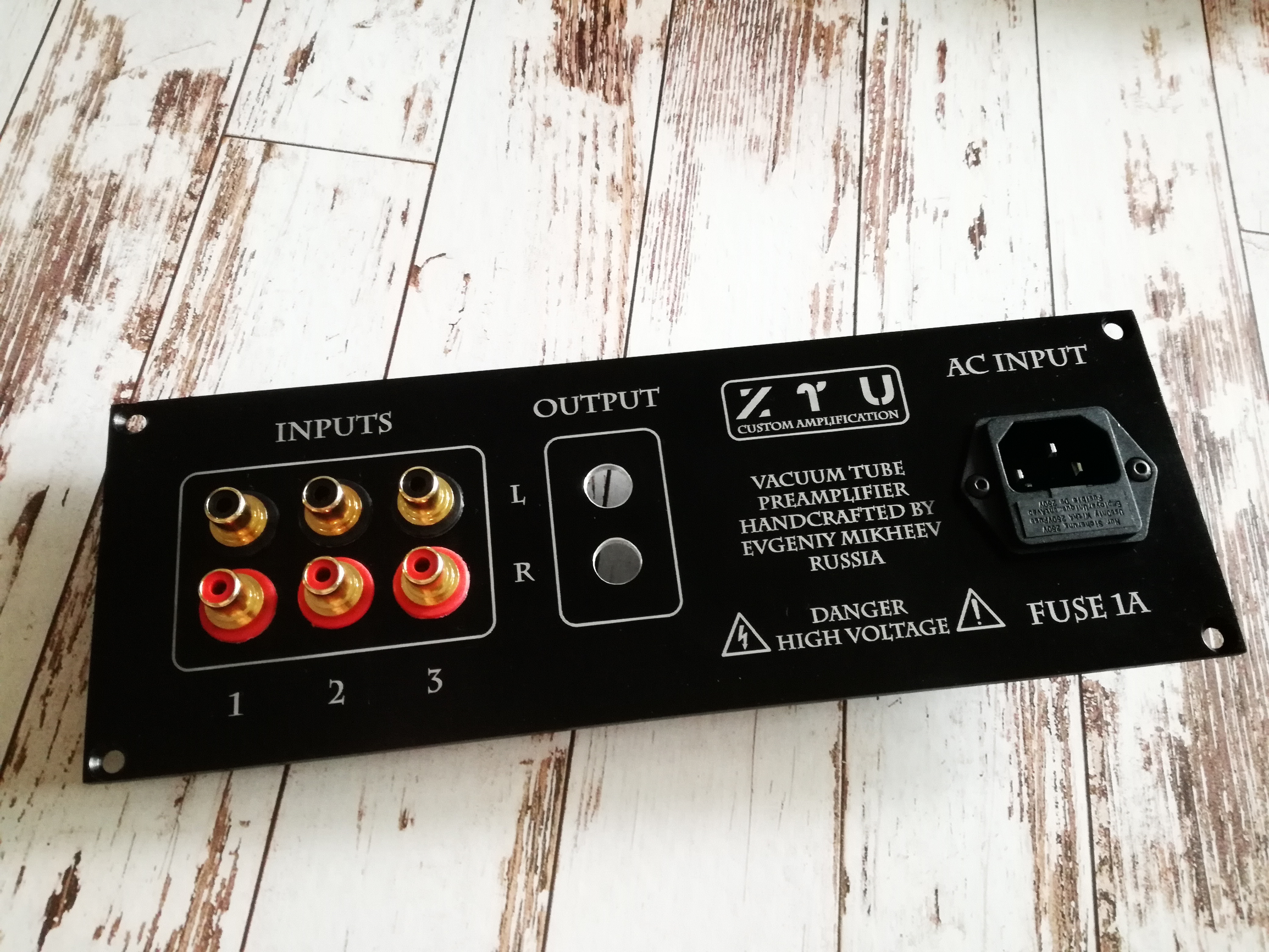

Сообщение Евгений Михеев » 09 июл 2019, 14:40
Вот из последнего, например - смотрится очень фирмово.

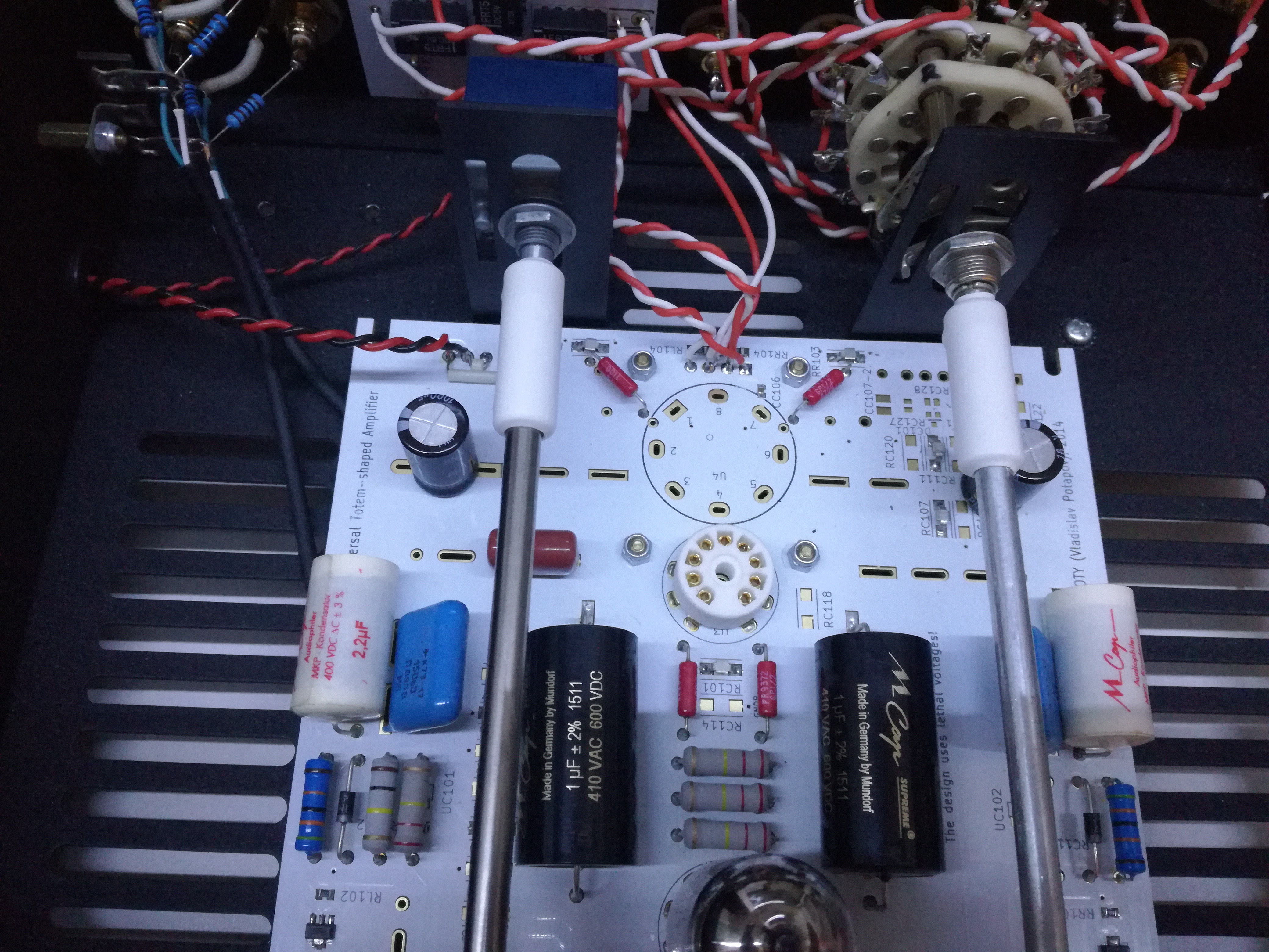

Сообщение Евгений Михеев » 20 авг 2019, 13:22
Итак, подтверждаю - вход выход петли перепаял, теперь всё как надо.
Свободный ход тоже исправил - убрал винт, поменял его на крюк специальный.
Осталось разобраться с микролюфтами и высотой ножек.

Сообщение Евгений Михеев » 20 авг 2019, 22:19
Вот, одел термоусадку, она крепко села, не должна дать свободы вкрутчикам.
