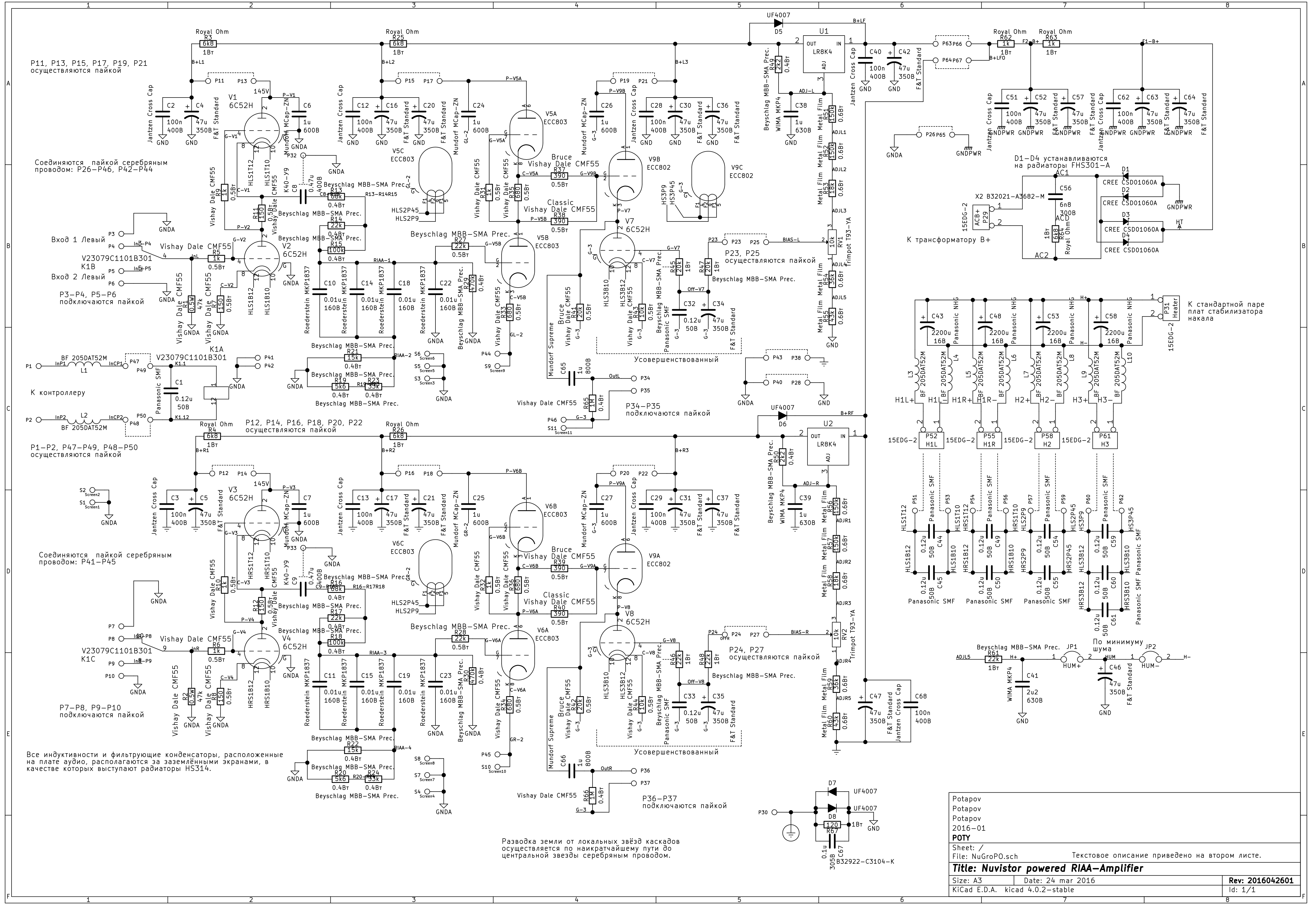

Минимальная нагрузка будет присутствовать в виде делителя напряжения LR8. В принципе, можно использовать пару дополнительных резисторов примерно по 30к (не меньше 2Вт), включенных после R3, R4 на землю.
Актуальная схема комплекса из 4-х плат:
Актуальная схема плат

R37-R40 - 4 штуки Vishay Dale CMF55 392 Ohm, 1%
У нас заказано только 2.
R45-R48 - все 22K? На схеме пара из них 20К, но, думаю, это опечатка.
Сообщения: 5070
Поблагодарили: 669 раз
#193
Сообщение poty » 29 май 2016, 16:13
zyu писал(а):R37-R40 - 4 штуки Vishay Dale CMF55 392 Ohm, 1%
Нужно использовать либо R37, R39 (если мы идём по пути Брюса) или R38, R40 (если используем мой подход). Т.е., нужно только два резистора. Схема содержит 4 для того, чтобы зарезервировать место для любого варианта.
zyu писал(а):R45-R48 - все 22K? На схеме пара из них 20К, но, думаю, это опечатка.
Да, это последствия оптимизации номенклатуры деталей, прошу прощения за это.
Кстати, такой же случай есть ещё в одном месте: R41, R42 (вариант Брюса) или V7, R43, R45, R47, C32, C34 - V8, R44, R46, R48, C33, C35 (мой модифицированный вариант.
Напоминаю также, что C34, C35 мы в любом случае не устанавливаем сначала.

Кстати, тестировал всё от 110 вольт в силу особенностей трансформатора - у нас ведь там 2 вторички по 110 вольт)
Есть один неучтенный нюанс
В одно из креплений впрессован шпиндель. Он упирается в плату. Я его извлеку на всех трех панельках.

Сообщение poty » 29 май 2016, 21:23
zyu писал(а):Кстати, тестировал всё от 110 вольт
А стабилизаторы в режим вошли при этом?
zyu писал(а):В одно из креплений впрессован шпиндель. Он упирается в плату. Я его извлеку на всех трех панельках.
Интересно, что это за конструкция такая? То, что удалять нужно - без сомнения, единственно, я надеялся на заземляющий центральный контакт, но его там нет. Евгений, если возможно, соедините металлический стакан с центральным отверстием под панелькой. Можно под винт на ушках и пайкой в центре.

Сообщение poty » 29 май 2016, 23:27
На плате получилось очень много условностей. Кстати, нужно не забыть перемычки земель сделать серебряным проводом, их там немало будет.
