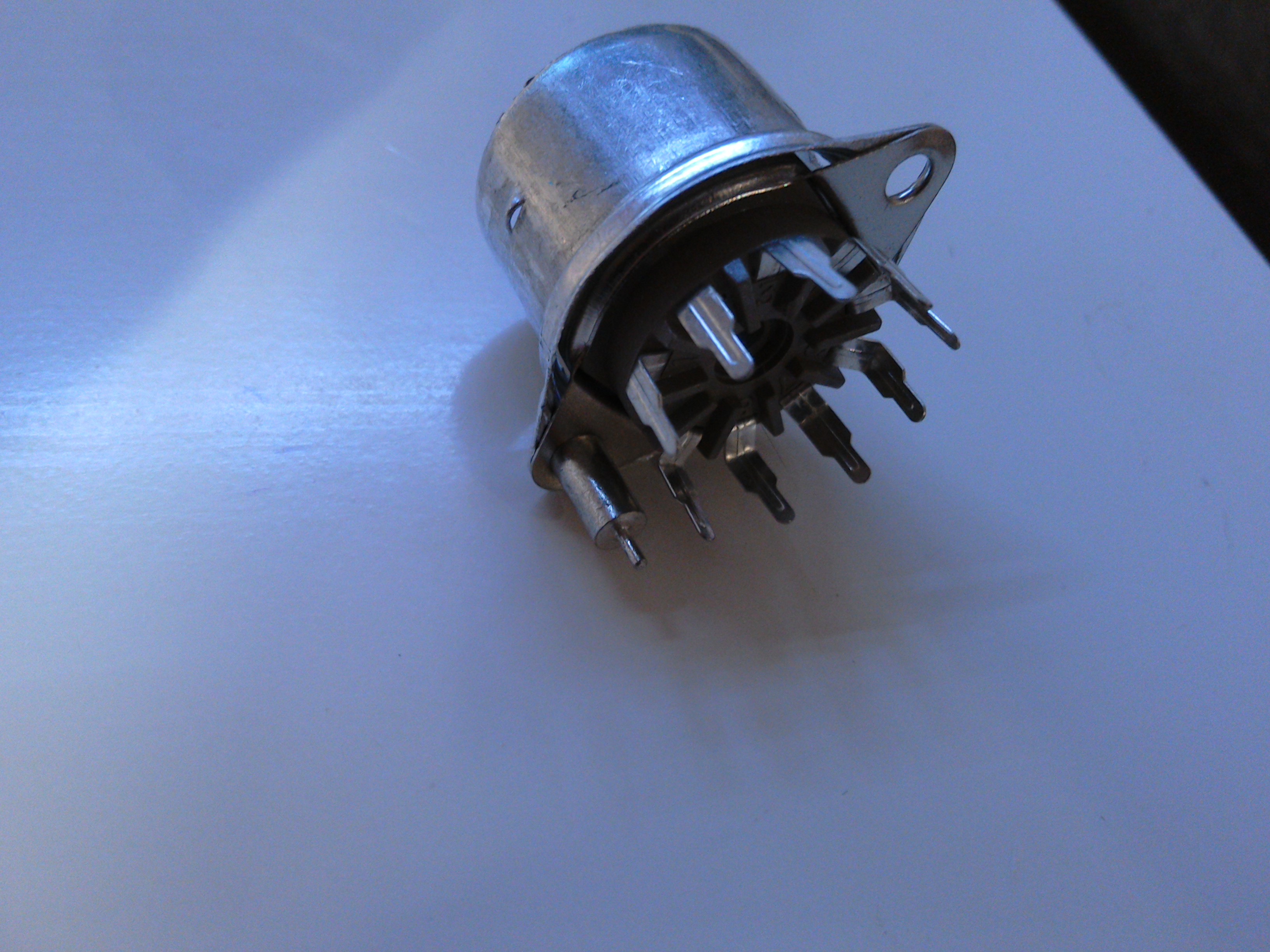

Есть один неучтенный нюанс
В одно из креплений впрессован шпиндель. Он упирается в плату. Я его извлеку на всех трех панельках.

zyu писал(а):В одно из креплений впрессован шпиндель. Он упирается в плату. Я его извлеку на всех трех панельках.
Интересно, что это за конструкция такая? То, что удалять нужно - без сомнения, единственно, я надеялся на заземляющий центральный контакт, но его там нет. Евгений, если возможно, соедините металлический стакан с центральным отверстием под панелькой. Можно под винт на ушках и пайкой в центре.

poty писал(а):Евгений, если возможно, соедините металлический стакан с центральным отверстием под панелькой. Можно под винт на ушках и пайкой в центре.
Без проблем!
