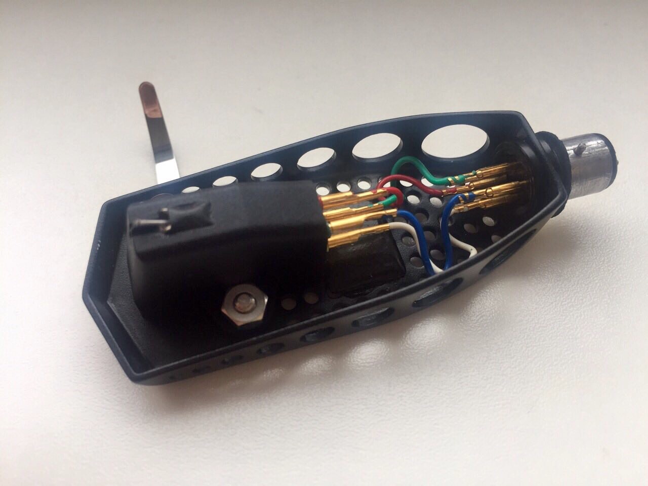

Сейчас занять отмыванием своего нового хозяйства. Все в демпфирующей жидкости. Разбираю и кисточками - мыльным раствором и спиртом. Чередуя с продуванием. Каждый винтик, каждую шайбочку.
Очень сильно был залит картридж. Игла и место крепления ее, все в селиконе. Не знаю, насколько мне удалось его отмыть. Но, повозился на славу. Буквально ювелирная работа. Сейчас поставил его на SME 3012, без загонов в настройках - на скорую руку. Поет (в наушниках послушал). Но, так тихо... Словно это модель не с высоким выходом (как обещал продавец), а традиционный MC. Я аттенюатор у преда уже наполную вывернул, и все равно тихо. Аудиотехника (которая в свою очередь не самый громкий картридж у меня) ни в сравнение громче играет.
Так же обнаружил, что в комплекте только флакон от демпфирующий жидкости. Самой жидкости, как говорилось в объявлении, нет. Причем она не вытекла, а именно была использована когда-то - флакон обрезан, как по инструкции положено, чтобы заполнить ванночку.
Я думаю поэтому все и в силиконе. Возможно, проигрыватель с этим тонармом до продавца привез не сам хозяин, а не разбирающийся человек. И поэтому должного обращения с заполненной силиконом ванночкой не было. Вот все и измазалось им. Потому, что это явно не при транспортировке ко мне. Коробка изнутри чистая.
Пока снимал головку с шелла, оторвал два проводка от клемм. Не мог снять клеммы - очень держались крепко. Словно прикипело от времени. А проводочки тонюсенькие. Буду паять.

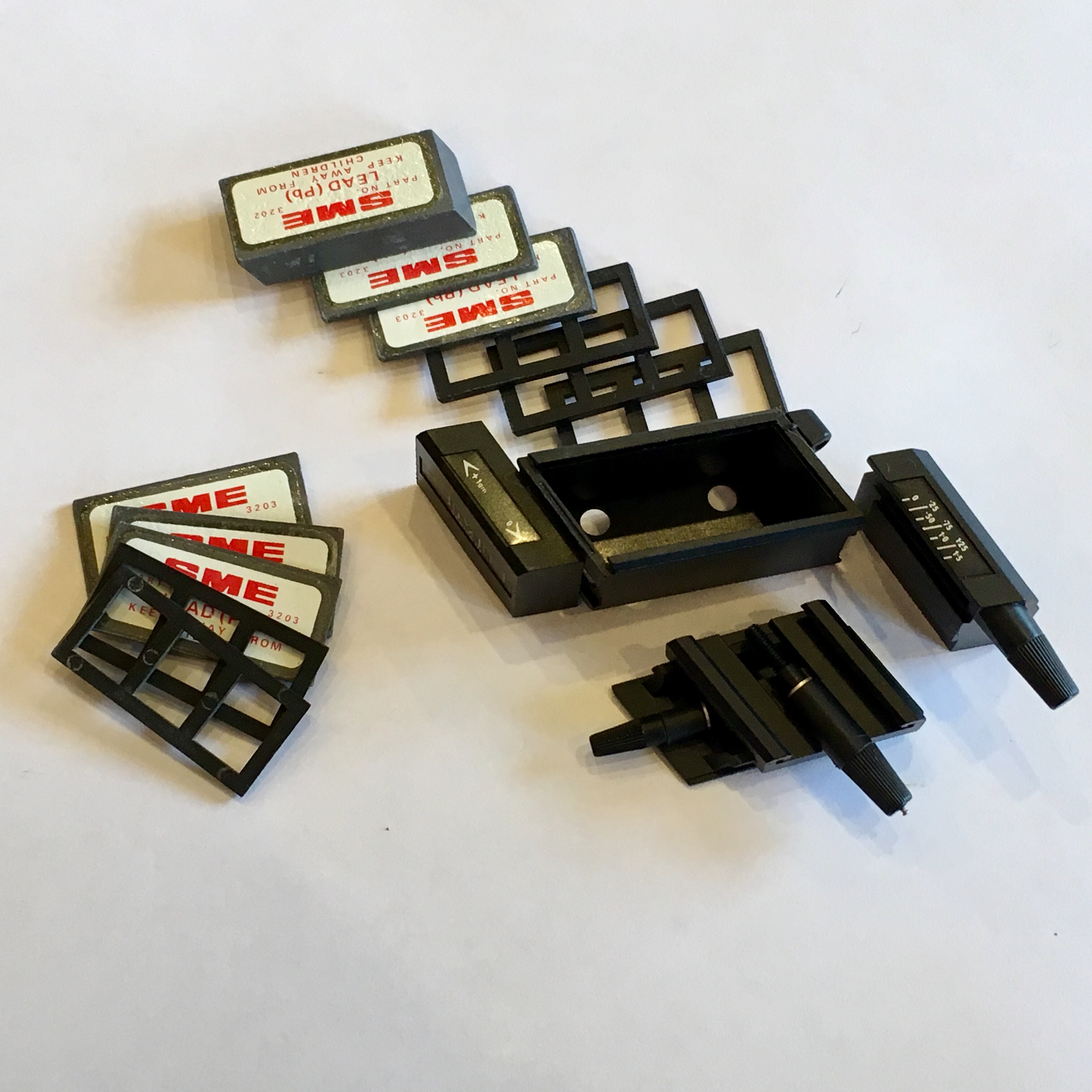

Порадовала кучка нейлоновых винтиков для крепления картриджа - фирменные SME. Я очень ценю их, они самые легкие из доступных. Нужно будет выделить парочку под Аудиотехнику. Там сейчас алюминиевые. Весы Ortofon - игрушка буквально.

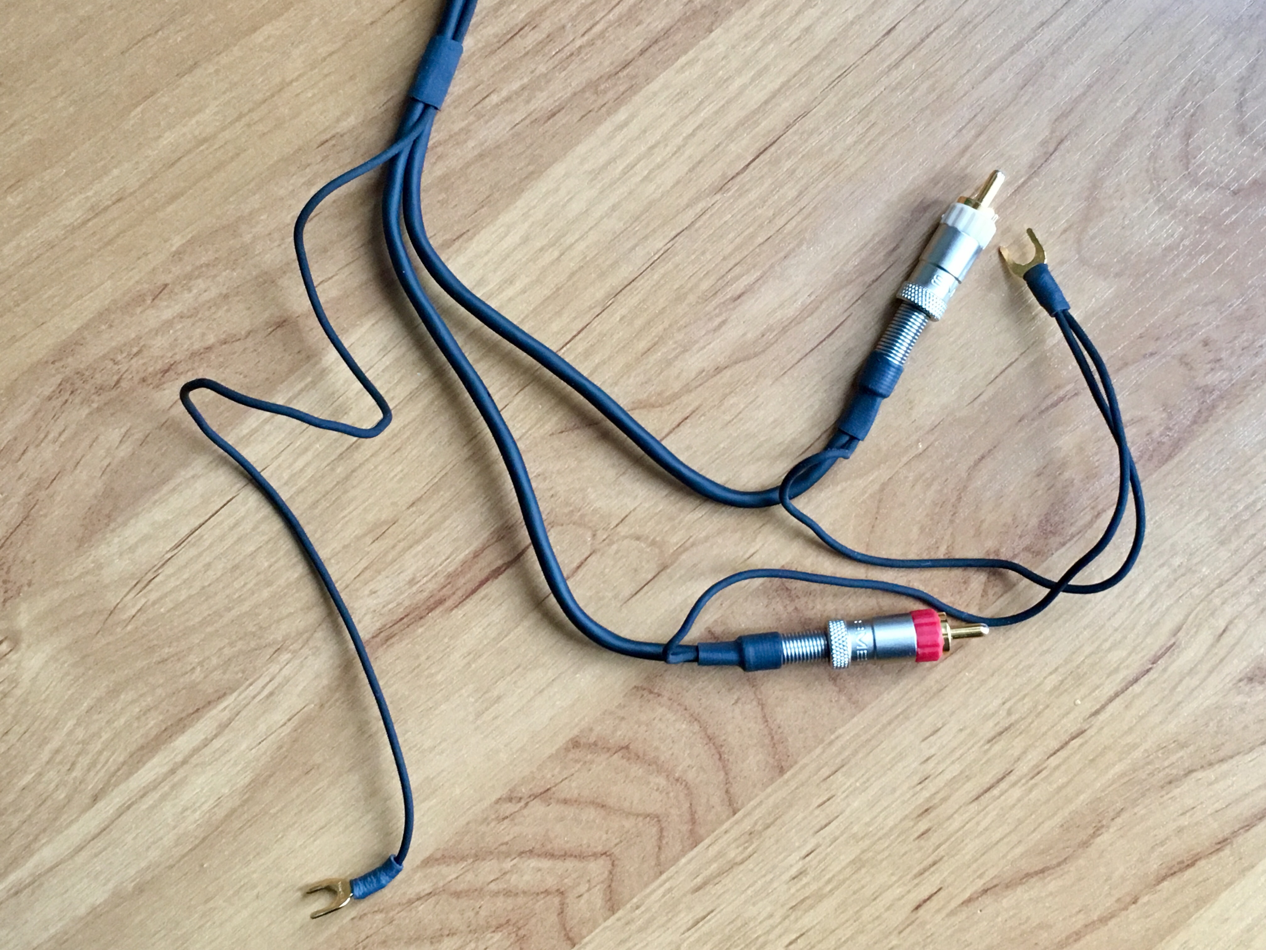

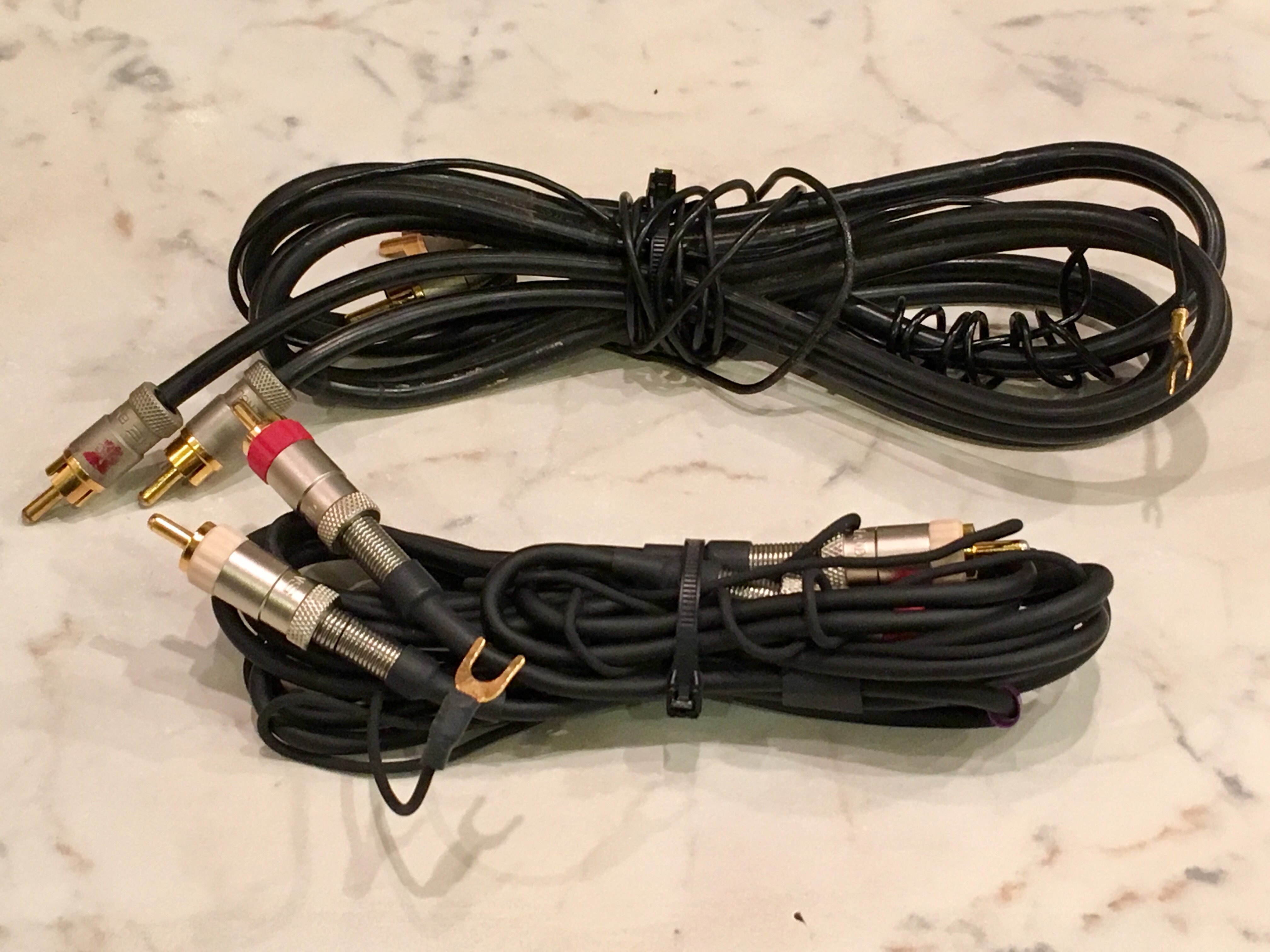

Зато фонокабели SME не так уж и плохи оказались. Вполне себе приличные. И разъемы, и земляная жила с лопатками, и сам кабель.
С ними, пожалуй, стоит потом разобраться. Один, фактически "не копанный", изобилует проводами для подключения земли и экрана.
Со вторым (по старее на вид) предыдущий хозяин похоже "загонялся, с подобром нагрузки" (на ловца и зверь бежит).
Подключению в инструкции выделена целая страница, повод разобраться со старыми вопросами.
Правда пахнут эти провода очень не приятно. Каким-то старьем. Вынес пока на балкон проветриться.

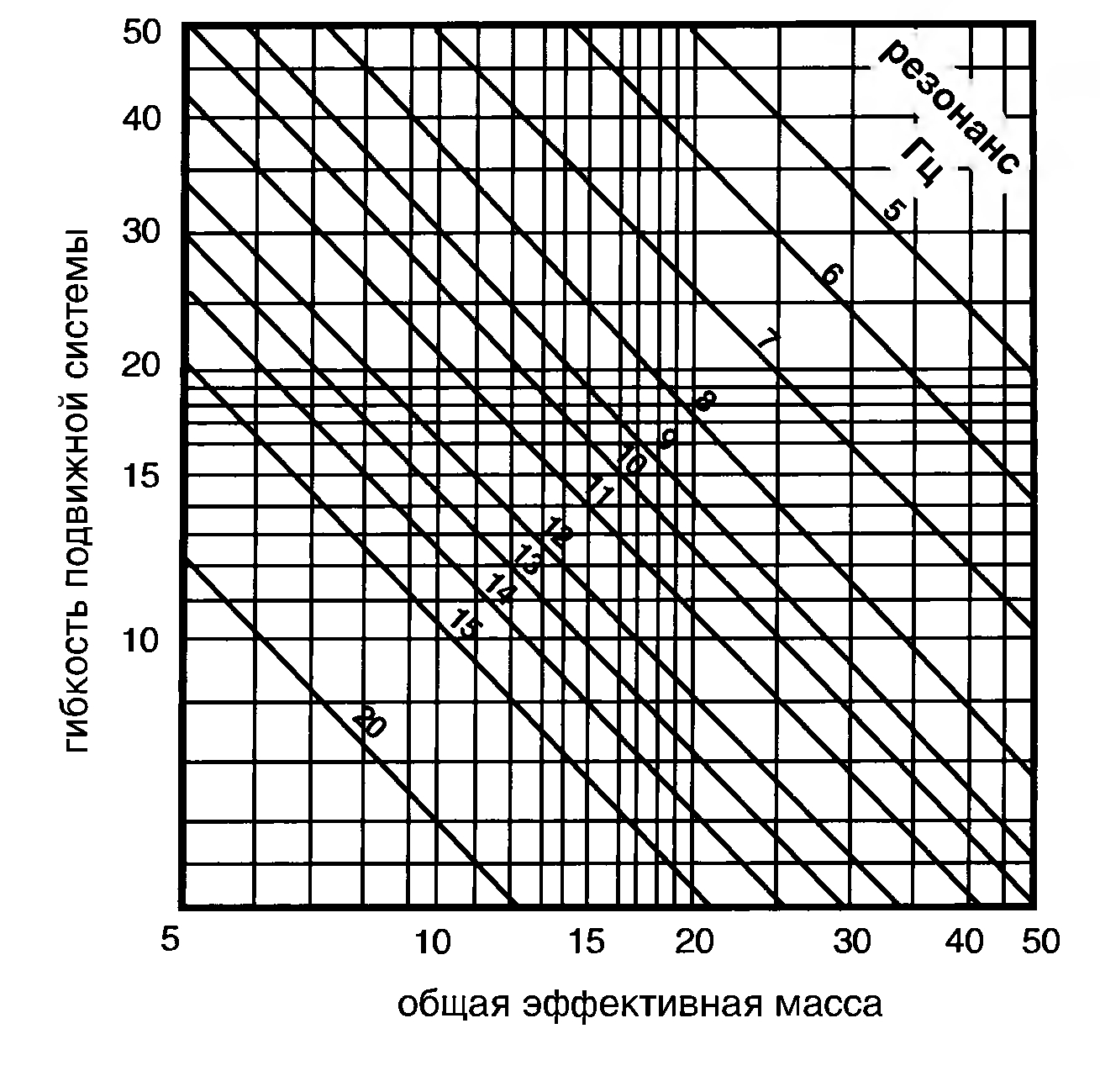

Я все пытаюсь разобраться с этим моментов в подборе картриджа и тонарма. Не то, чтобы ищу идеал. Хочу прочувствовать и понять. Так или иначе, я постоянно возвращаюсь к данной зависимости, но сказать, что я в этом "дока" не берусь.
Для правильным резонансом считается не на одной частоте, а в диапазоне (8-15 Гц.). С незначительными отклонениями все мои картриджи в него попадают. И как правило, мне хочется лишь немного подвинуть получаемый результат, чтобы войти в диапазон чисто. Раз немного то, казалось бы, и нужно чуть-чуть уменьшить/увеличить. Но, на практике все не столь очевидно. Прямолинейных путей к цели не бывает.
Audio-technica ML150 OCC на Audio-technica 1120.
Опираясь на тесты, я в свое время пришел к выводу, что мой тонарм SME 3009 S2 impruved тежеловат для картриджа Audio-technica ML150 OCC. И я приобрел тонарм с меньшей эффективной массой - Audio-technica 1120. Правда, чтобы уравновесить картридж, мне пришлось тонарм утяжелить (способом, аналогичным предусмотренному штатно). Т.е. я таки увеличил эффективную массу. И думаю, от чего ушел, к тому и вернулся.
Единственное, что у меня оставалось в арсенале - поставить картридж на винты меньшей массы. Разница не велика, но находятся-то они на самом кончике тонарма. Я рассчитывал, что это повлияет на изменение эффективной массы и, как следствие, сместит резонанс вверх хотя бы на 1 Гц.
Изначально эта головка была установлена на такие вот винты (фирменные SME из алюминия), с нейлоновыми гаечками: Вот так прошли тест:
Теперь у меня появились нейлоновые винты подходящей длины. И я произвел запланированную замену: И вот так прошел тест:
Признаюсь, разница не велика. Если она вообще есть. Как мне показалось, резонанс начался все-таки выше - на 11 Гц., но закончился там же - на 7 Гц. Т.е. желаемое убрать не вышло. Однако замена винтов в данном случае правильна в принципе. Раз такая возможность есть, нужно было ее использовать. Только вариантов в арсенале не осталось. Разве, что отверстия в трубке тонарма просверлить для облегчения его (шучу

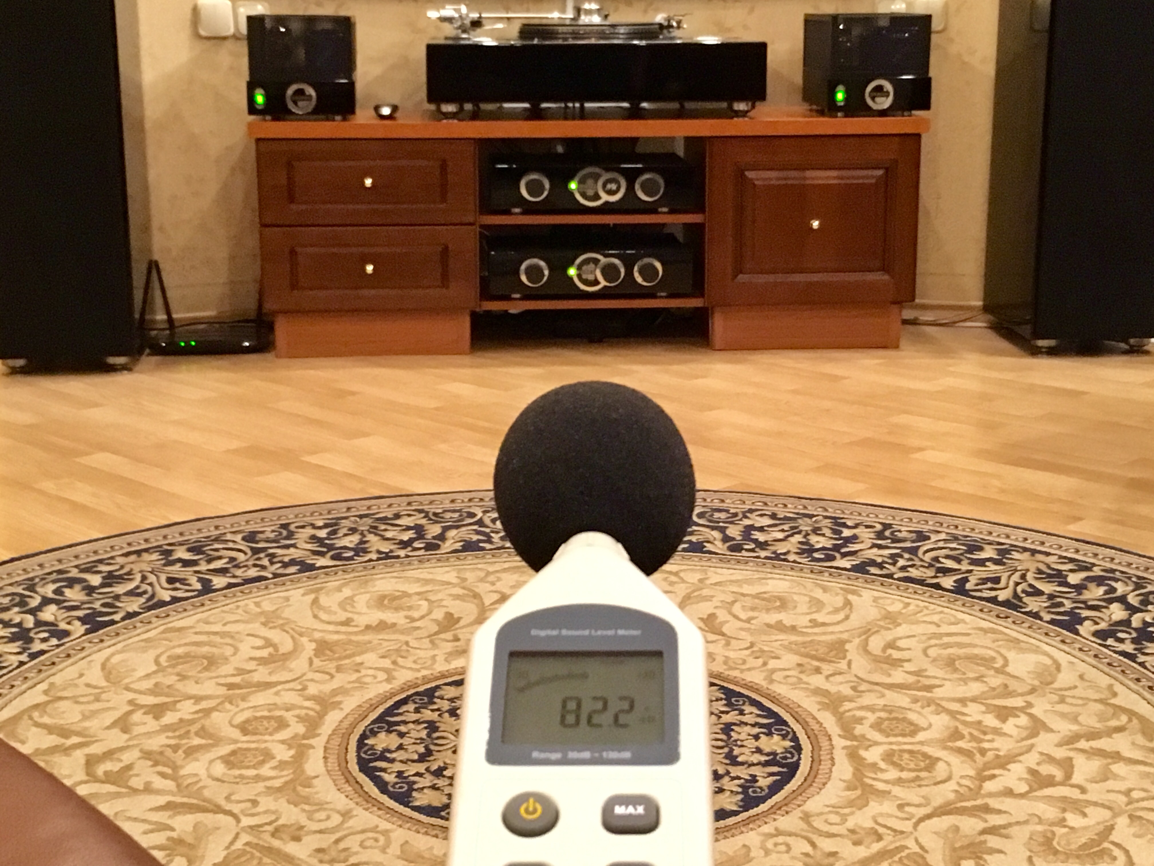

Я сейчас первый раз сел основательно ее послушать. Выбрал запись, где по природе много звонких звуков, ревебераций и резонансов - солирующий инструмент вибрафон. И система справляется лучше, чем когда бы то ни было.
Захватывает распутывать эти жонглерства импровизаций. Это бывает приятно на таком материале, только когда в ушах не звенит. Моя система справляется. С этим картриджем, так и вообще без проблем.
Очень нравится звук! Буквально "ВАУ"!!! Еле на диване усиживаю... Супер головка.
Только умудряется откуда-то мусор на себя собирать. Прямо талант. Хоть после каждой композиции иглу чисть. И откуда выковыривает.
Бас такой проникающий. Фронт звука струны контрабаса аж до лопаток проникает и отражаясь от подушки дивана, прет назад.
Дух захватывает от удовольствия!
В принципе, если так слушать (наполную вывернув громкость) - вполне хватает.

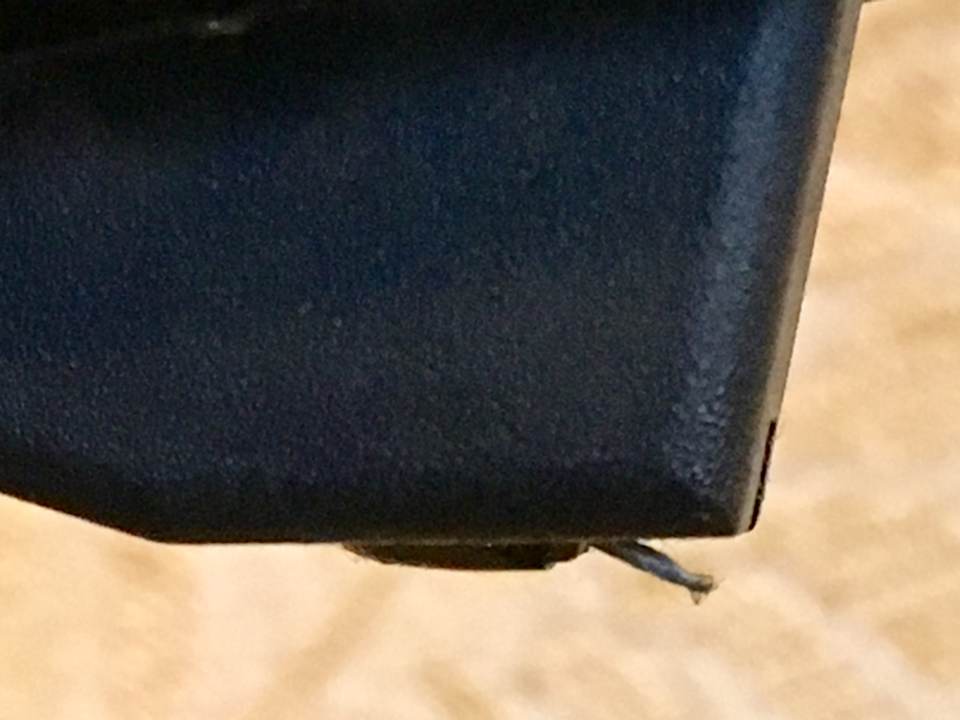

Я не знаю, чем обьяснить это явление. Может оно связано с полимерным корпусом картриджа?
Игла перед воспроизведением очищенной пластинки:
При повторном проигрывании той же стороны (подряд) мусора уже нет. Из чего я делаю вывод, что игла его собрала ВЕСЬ. Возможно, в отличии от остальных, она умеет его зацепить и тащить с собой до конца. Пока я не почищу (очищается тоже трудно). В то время, как остальные лишь раздвигают попадающиеся на пути пылинки. И спокойно играют дальше.
Есть предположение по этой грязи. Посмотрел внимательно под ярким светом фонарика - похоже там все еще есть силикон. То ли я его не отмыл до конца. То ли вытекает изнутри. По крайней мере, пыль так тяжело отлепляется именно потому, что ее держит силикон на поверхностях вокруг иглы.
Не знаю пока, что с этим делать. Нужно опять чистить. Под увеличением.

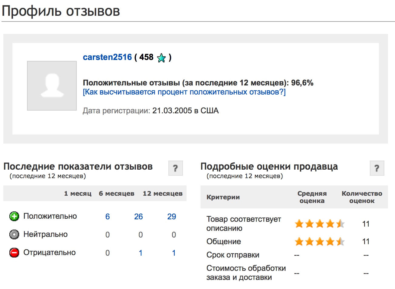

Мне нужен ВАШ совет!
С одной стороны, я доволен покупкой и возвращать товар не собираюсь. Я так же доволен и ценой, ибо последующее отслеживание таких тонармов показало мне ее адекватность. Плюсом - впечатления от нового картриджа GOLDRING, который фактически мне достался бонусом (или за относительно не большие деньги).
С другой стороны, есть и отрицательные моменты, которые портят общее впечатление.

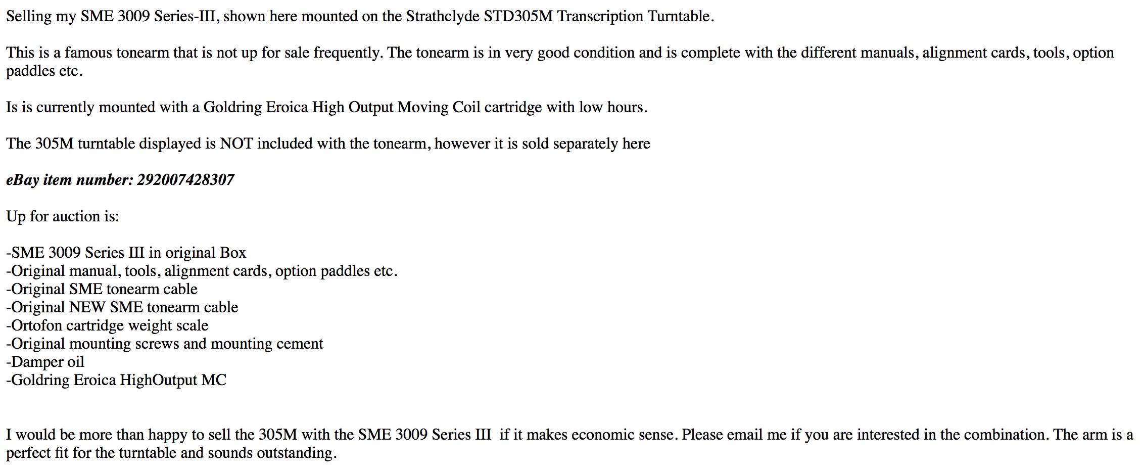

Вот описание из объявления, может я что-то непонял из-за слабого английского: 1) Картридж, хоть и в хорошем состоянии (сейчас, после моих отмываний), но был жутко залит силиконом (фото). Отмывание было связано с риском повреждения подвески иглы.
2) В комплекте не оказалось фирменной демпфирующей жидкости, а был лишь пустой флакон от нее. Заменить эту жидкость можно альтернативным составом, но фирменная SME (на которую я рассчитывал) стоит приличных денег (цена 1, цена 2).

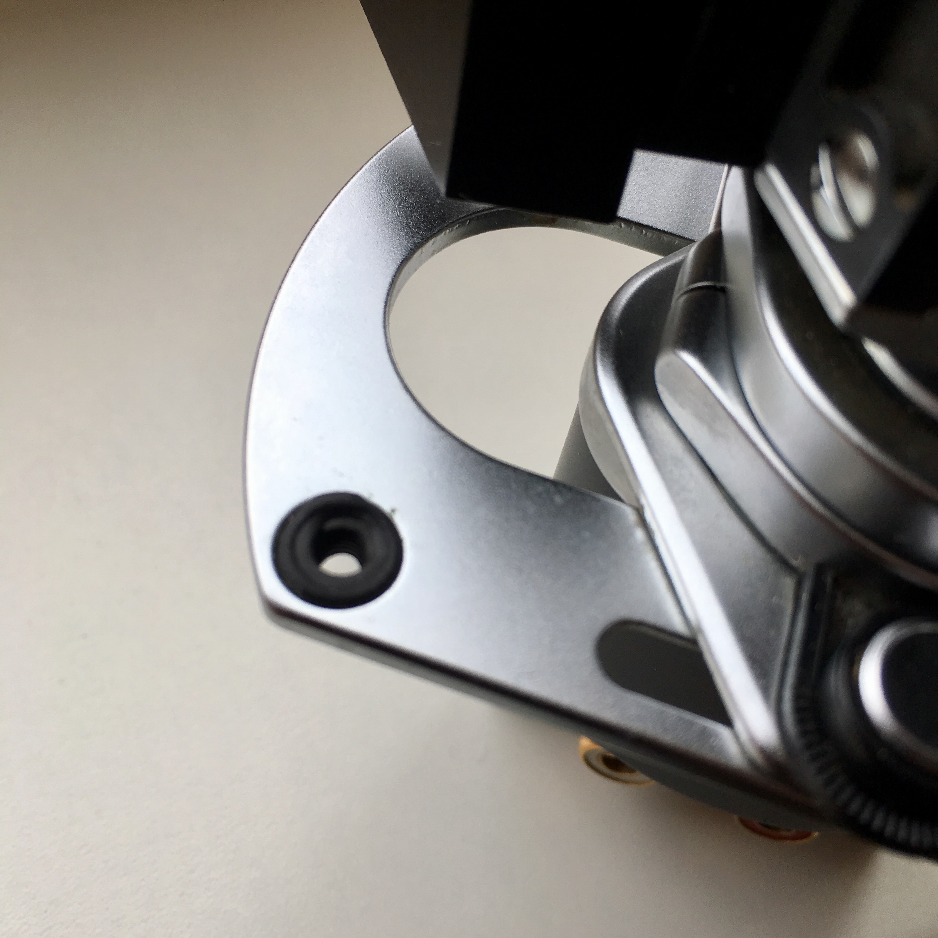

3) В следствии неправильной установки, у тонарма испорчены демпфирующие резиновые опоры. Мелочь, но опять предстоит покупка.
Я не знаю, как поступить в этом случае. Забить и оставить положительный отзыв (я-то доволен)? Оставить положительный отзыв, но не все позиции отметить пятью звездочками (ради справедливости)? Оставить положитльный отзыв, но написать письмо продавцу об этих недостатках (а смысл?)?

Ну, это понятно. К сожалению это и невозможно, чтобы в описании было указно все, что "по хорошему стоит заменить". Это уже опираясь на опыт понимаешь. Другое дело, когда товар предлагается, как новый или обслуженный продавцом. А здесь такого конечно нет.Евгений Михеев писал(а):По сути насчет резинок ничего не было написано в объявлении об их состоянии.
Тоже склоняюсь к такому варианту.Евгений Михеев писал(а):Ставьте не все звезды и в фидбэке можно указать почему.
Иной раз, когда носишь в голове, не знаешь как поступить. А, изложив на странице и прочитав, уже становится понятнее ситуация. Хотя вроде бы сам писал. Я потому и веду эту ветку.
Евгений помогите с переводом:
- отсутствует Damper Oil (пустой флакон);
- Goldring Eroica сильно загрязнен силиконом;
P.S. Вот только, так не хочется в переписку ввязываться. Объяснять претензии, не рассчитывая на компенсацию. С моим английским это пытка.
Попробовал транслэйт:
Пойдет?Роман Мирошниченко писал(а):- No Damper Oil (empty bottle);
- Goldring Eroica heavily contaminated with silicone;

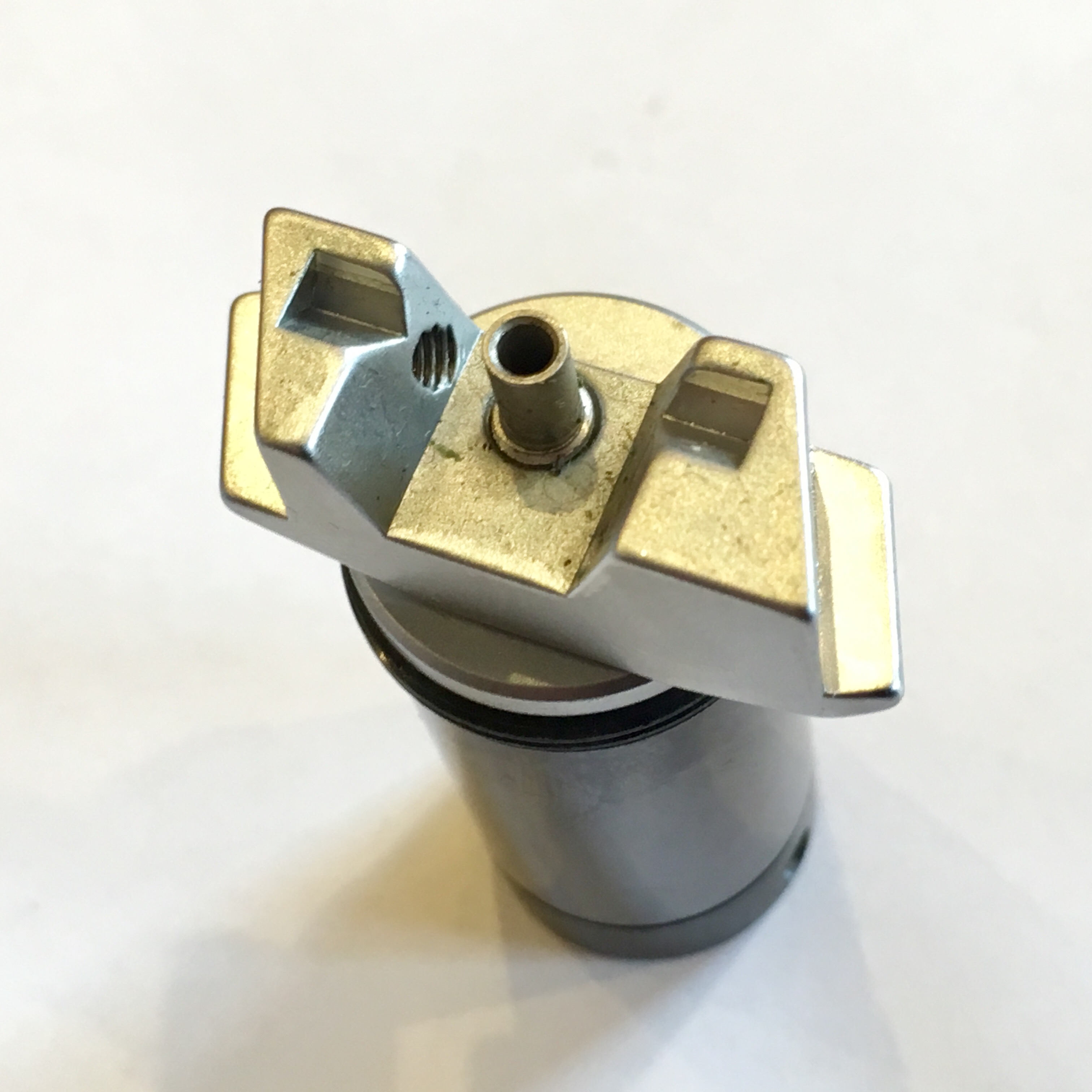

Обслуживаю SME series III

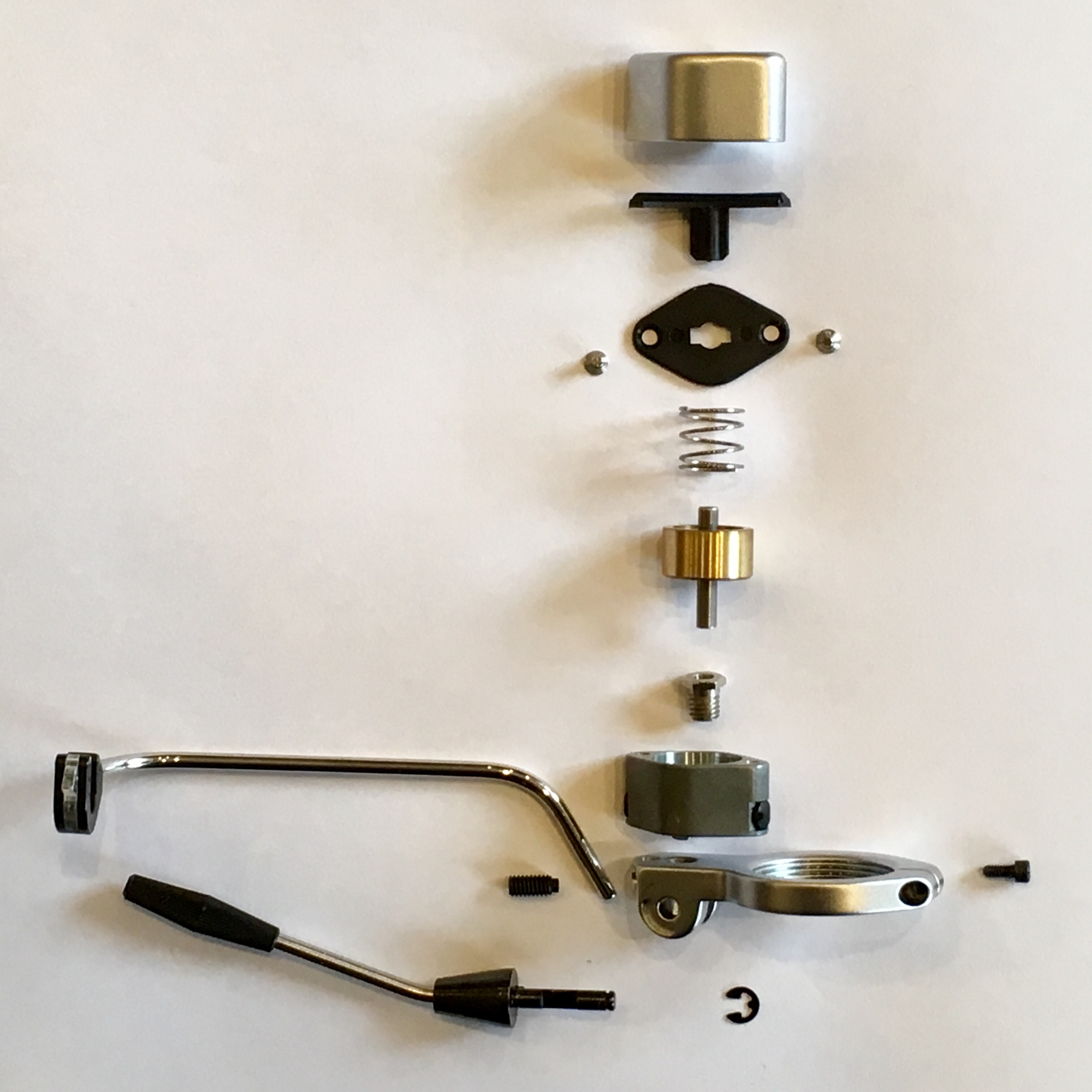

Проклятием моего SME III когда-то стало неаккуратное обращение с демпфирующей жидкостью. Она затекла в самые труднодоступные места и обросла пылью.
Помимо картриджа, сильно был запачкан силиконом механизм микролифта. И я подумал, а не из него ли и вытекло это все. И хотя, микролифт работал, я решился на разборку. Ну, а чтобы это делать удобно и ничего не повредить попутно, пришлось разбирать весь тонарм.
Микролифт оказался пустым. Более того, на дне резервуара были засохшие остатки какой-то грязной субстанции. Пришлось все это основательно отмывать. Я использовал мыльный раствор, спирт, различные жесткие художественные кисти, зубочистки, ветошь. В итоге хорошенько продул (просто ртом).
После отмывания встал вопрос чем его заполнить. В моем распоряжении было масло (очень жидкое, приобретенное для шпинделя Garrard) и силикон для демпфирующей ванны. На последнем я и остановился. Посмотрел примерный ход поршня и на такую же высоту заполнил резервуар. силикон очень текучий и я знаю, что постепенно из него уйдет весь воздух а сам он равномерно распределиться.
Раз уж разобрал - давай теперь отмывать ВСЕ.
Плохо оказалось дело с ножевой опорой. "Лезвия" были липко-грязными. Провода тоже были в этой грязи.
Разобрал, отмыл, собрал. Проникся уважением!
Не побоюсь сказать - в состоянии нового теперь!
P.S. Очень понравилась конструкция. Прямо в восторге. Надеюсь и звук порадует!
Кстати, лифт SME III после моего ремонта работает отлично. Очень плавно опускается.

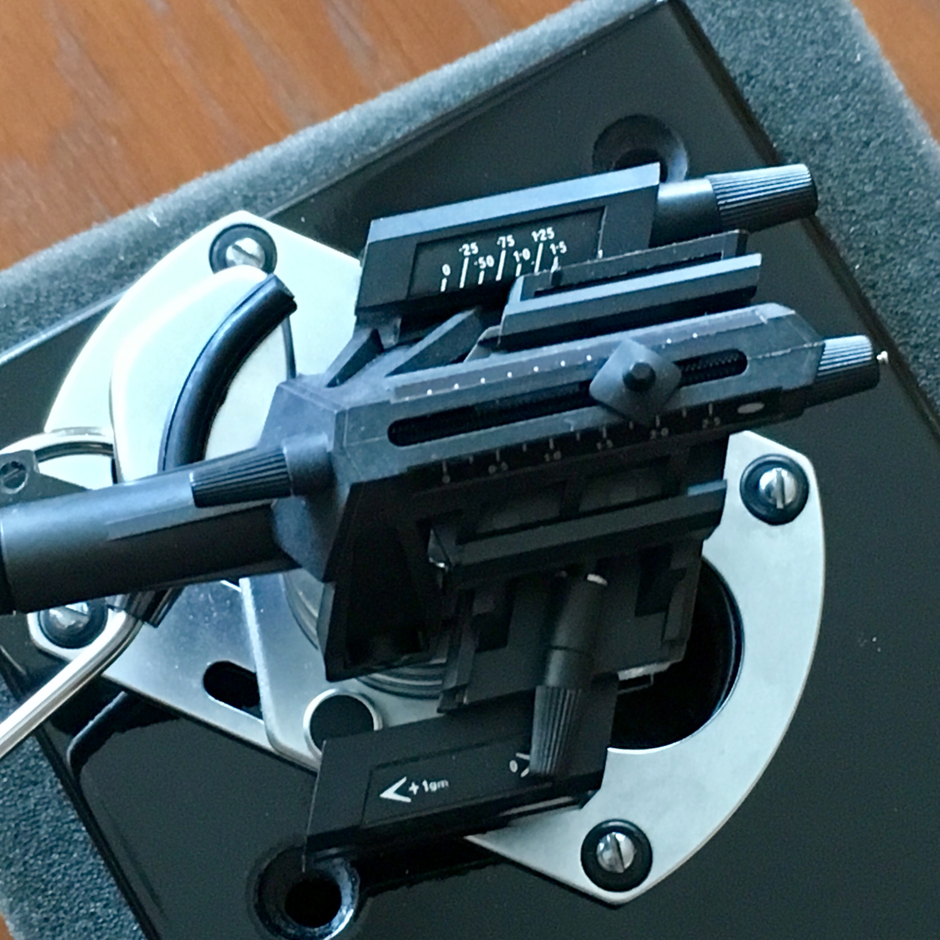

Предварительно - лифт работает, потом проверю более тщательно. Если понадобится коррекция, заменю жидкость. У меня есть более густая.

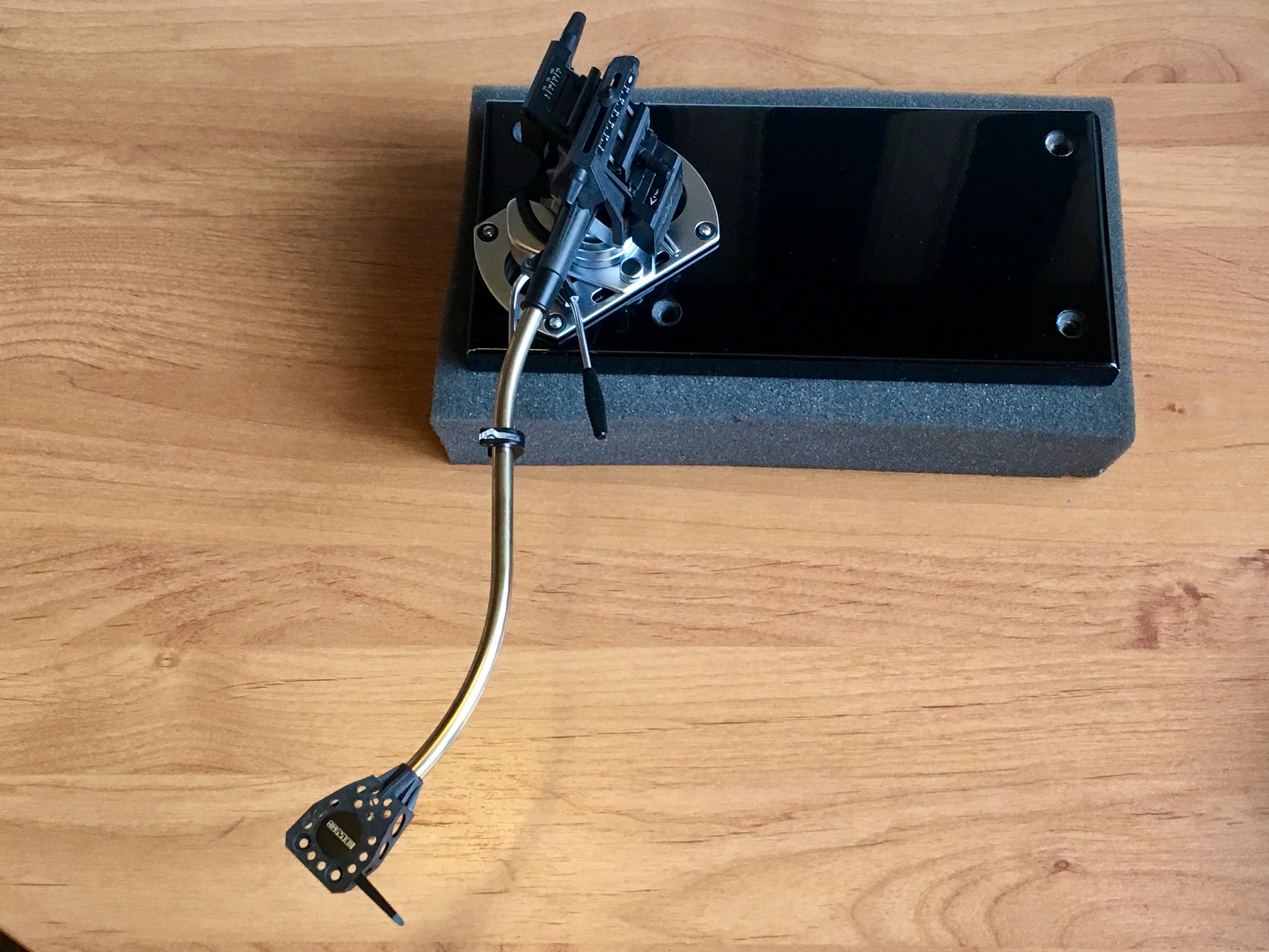

Но, я не рискнул мыть узел с проводкой. Разобрал и увидел, что силикон проник и внутрь.
И вот аккуратненько, потихонечку. Вуаля - отмыл!
Та же ситуация и с "седлом" ножевой опоры.
А это контр-вес.
Сам по себе узел заслуживает аплодисментов. Верх продуманности и прецизионности. Но, столько в нем закоулочков и везде грязь.
И так с каждой деталью.
Противовес (контр-вес) SME series III
Под впечатлением от продуманности этого узла. Целая трансформируемая система.
Набор грузил обеспечивает подбор веса, необходимого для балансировки конкретного картриджа. В узком дипапазоне (2,5 гр.).
Опора "ножа" сделана не симметриченой (как на 3009/12), она "обрезана", дабы "грузовой отсек" был установлен непосредственно у оси балансировки/вращения.
Я еще не слушал этот SME, но уже в восторге от продуманности конструкции - легкая, жесткая и точная. Конкретность настроек - то, что я так давно искал.
При этом тяжелые элементы (свинец) располагаются ближе к оси балансировки/вращения. Свободное место в "грузовом отсеке" заполняется легкими рамками.
Боковые грузила, при настройке баланса и прижимной силы, смещаются вперед, заходя за ось балансировки/вращения. А боковой баланс осуществляется боковым смещением всего "грузового отсека"
Т.о. вся система придумана так, чтобы "не брать на борт" лишнюю массу. А ту, что необходима, расположить максимально близко к оси балансировки/вращения. При этом все детали выполнены из полимера, волокнистого на вид, но очень твердого на ощупь. Все соединения очень плотные, без лишних зазоров.
Снова к подбору эффективной массы и тестам на резонанс
Я был уверен, что разобрался в этом вопросе.
Вот позиции, на которые я опираюсь:
- эффективная масса и масса, это не одно и то же;
- эффективная масса связана с инерцией (тонарм+головка и т.д.) относительно точек вращений;
- правильно подобранная эффективная масса помогает звукоснимателю работать в оптимальном режиме (тонарм не колеблется за иглой, но и не создает на нее черезмерную нагрузку);
- в зависимости от эффективной массы и податливости головки, звукосниматель имеет резонансную частоту, оптимальный диапазон для которой 9-15Гц.
Последнее соответствие можно прикинуть по номограмме: Если частота резонанса находится выше обозначенного диапазона, звукосниматель не сможет полноценно воспроизвести сигнал низкой частоты. Если ниже, это увеличенная нагрузка на него и повышение чувствительности к внешним инфра-низким колебаниям.
На практике проверяется тестовым сигналом со специальной пластинки.
