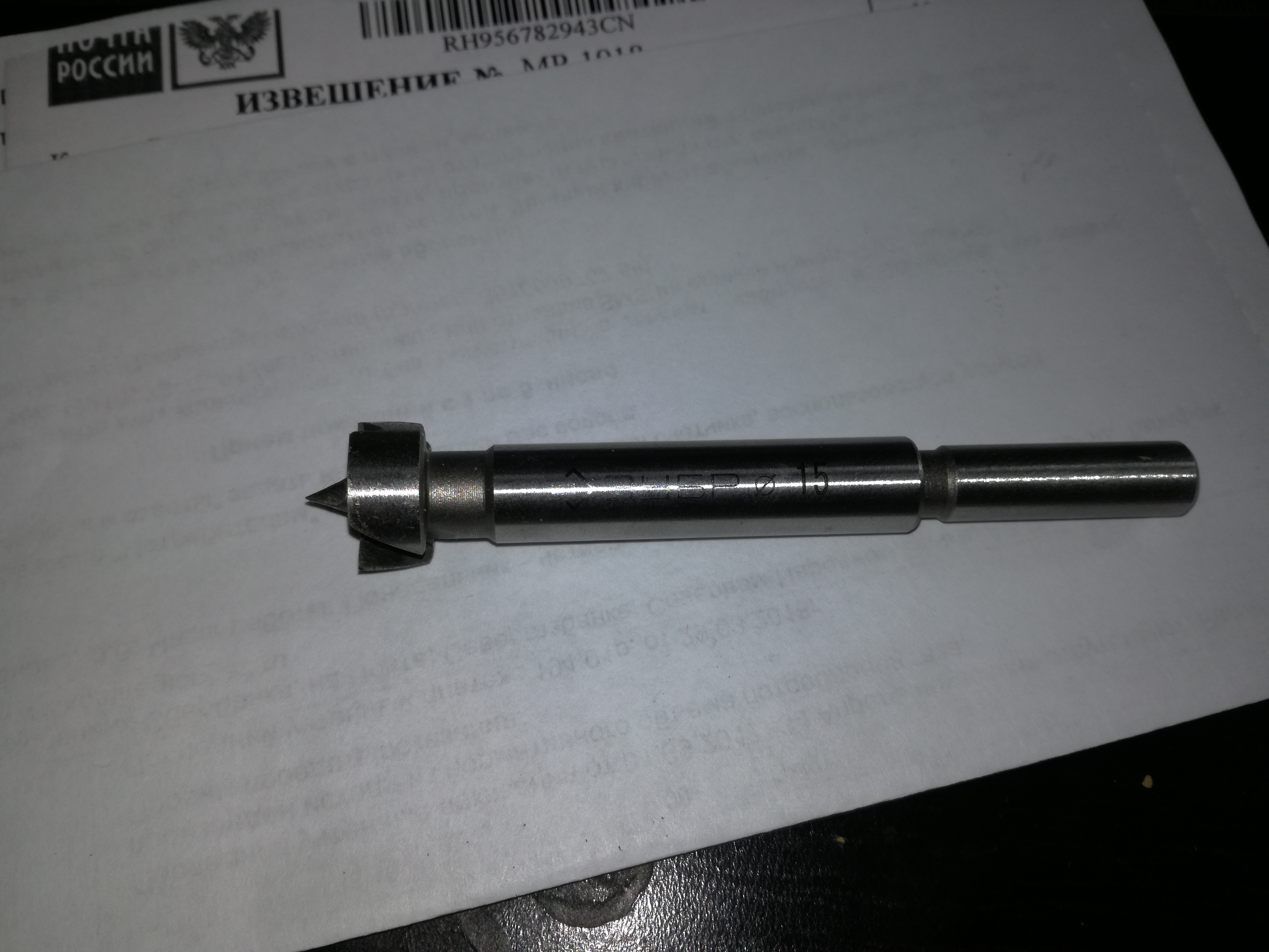

Евгений Михеев писал(а):Блиц-ответ: сверло форстнера
А разве это не для дерева? Аллюминий возьмет такое?
Евгений Михеев писал(а):Только первичное отверстие делать диаметров 3мм, потом форстнер, потом основное до восьми
Ок, у меня правда частично отверстия есть уже. Там 4 мм.
Нужно посмотреть такой инструмент в магазинах.
[upd=1524310388][/upd]
Все, что удалось найти - исключительно для дерева.

Сообщение Евгений Михеев » 21 апр 2018, 14:44
Роман Мирошниченко писал(а):А разве это не для дерева? Аллюминий возьмет такое?
Возьмет, просто помрет рано, но нам же не партию в 100 единиц делать)
[upd=1524311131][/upd]
Алюминий - мягкий материал, так что на несколько отверстий хватит точно.
4 мм нормальный диаметр

Алаев Ян писал(а):Если сверлить обычным сверлом или сверлом форстнера, то при первом же перекосе угла кромка сверла закусит металл и провернет заготовку. Тут нужна, с моей точки зрения, хорошая фиксация заготовки и сверлильный станочек, в который вместо сверла вставлена торцевая фреза по металлу. Можно и обычными сверлами сделать, образуется небольшой конус, который, наверное, никому не помешает при креплении разъема. Вручную такое отверстие красиво не получится сделать, при любом раскладе реж. инструмент закусит при перекосе и заготовку провернет.
Абсолютно согласен, все эти сверловки только в условиях надежной полной фиксации.
"Выворачивать" детали по моим наблюдениям начинает всем, диаметр чего больше шести-восьми. Будь то форстнер, простое сверло или ступенчатое.

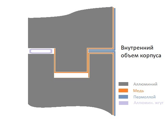

Сообщение Роман Мирошниченко » 28 апр 2018, 18:09
Подготовил к оклеиванию экранирующими материалами:
С медью возиться было очень увлекательно. Легко режется, податливо огибает все грани и хорошо клеится.
С пермоллоем оказалось сложнее. Фольга толще (1 мм.) поэтому и резать ее сложнее, и формовать по поверхности. Материал имеет упругость и на неровных участках клейкий слой его не всегда удерживает, приходится прижимать по несколько раз, пока прилипнет. Кромка острая, легко порезаться.
К тому же, пермоллой я клеил поверх меди, приходилось быть осторожным, чтобы не ободрать уже сделанное.
Моя задумка заключается в том, чтобы каждый материал в собранном корпусе образовал свой замкнутый объем (непрерывность экрана). И это мне удалось.
Только аллюминиевые стороны теперь не соприкасаются из-за наклеенной фольги. Зазор получился два миллиметра. Предполагаю проложить в него жгут из аллюминиевой фольги, как делал во время испытаний.
Вроде все пока получается. :-)
