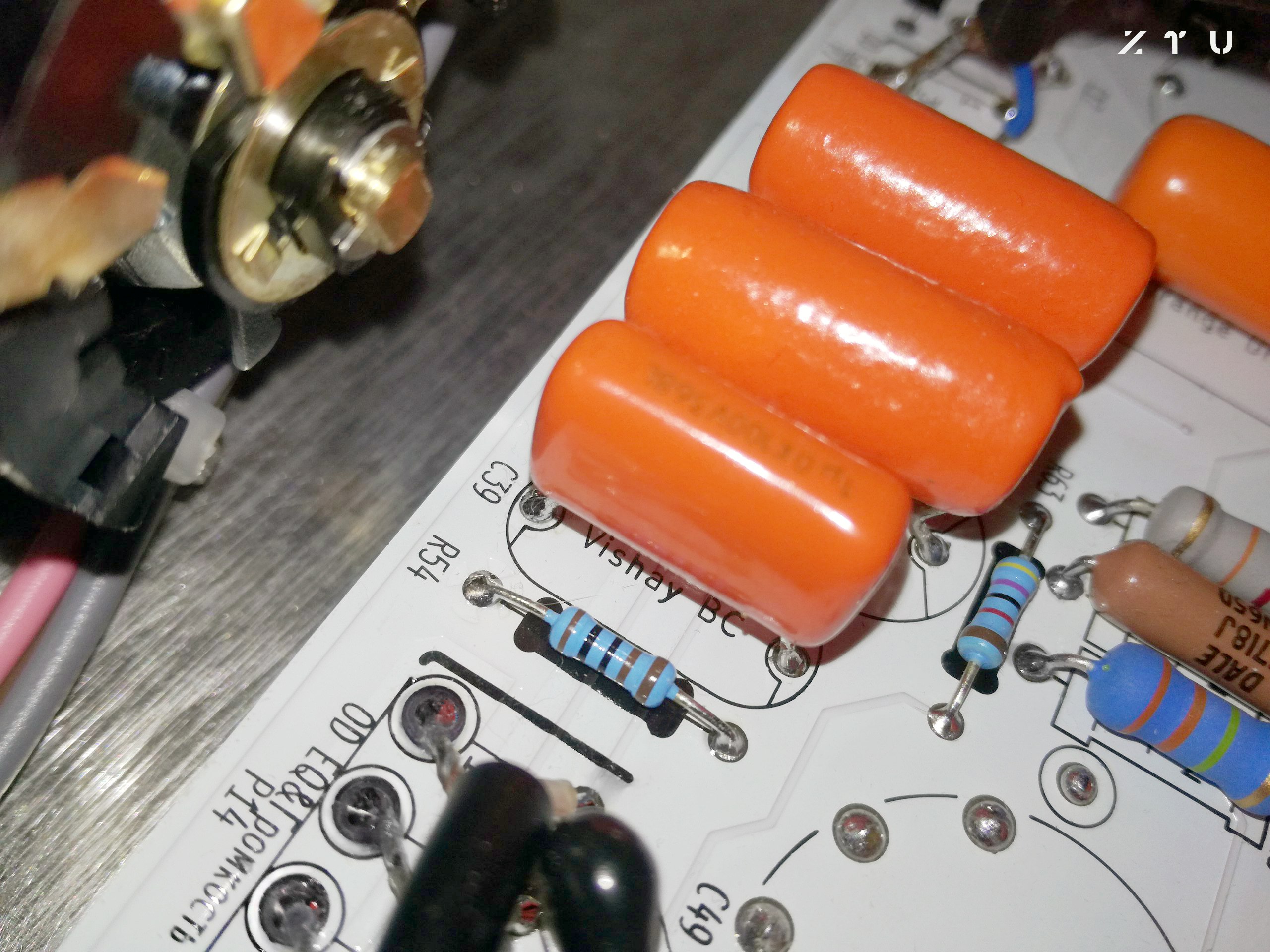

Сообщение Евгений Михеев » 30 апр 2018, 15:20
Итак, обещанная порция фото :-)
