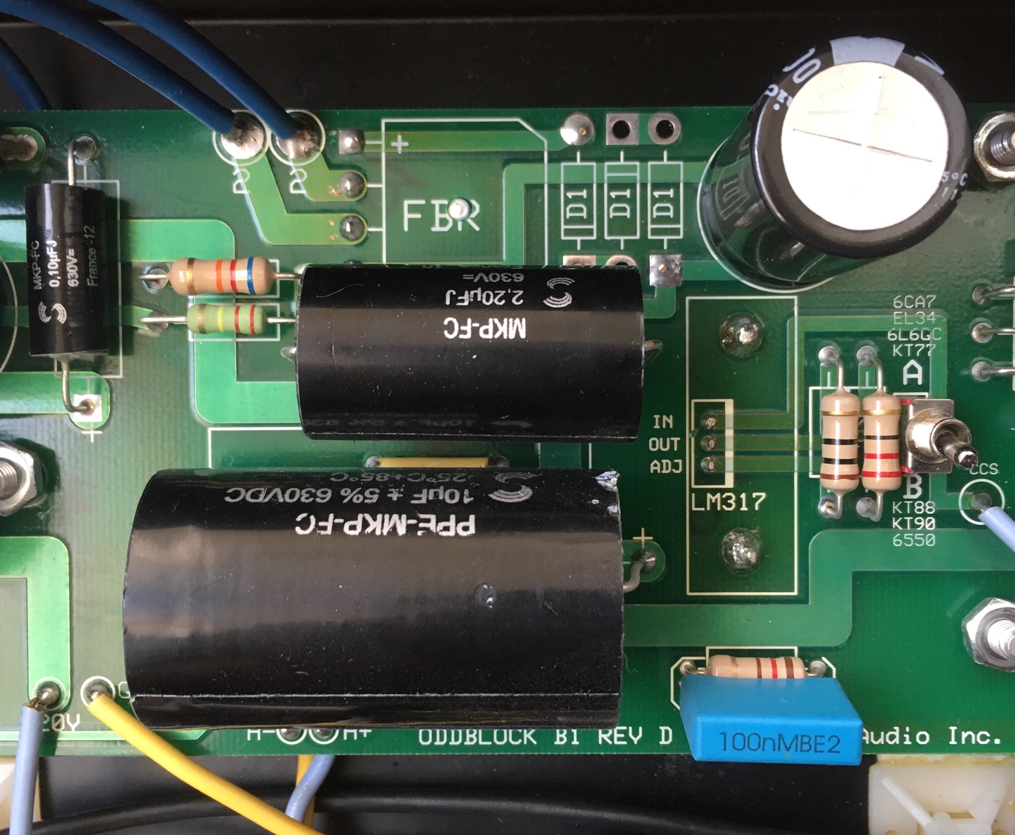

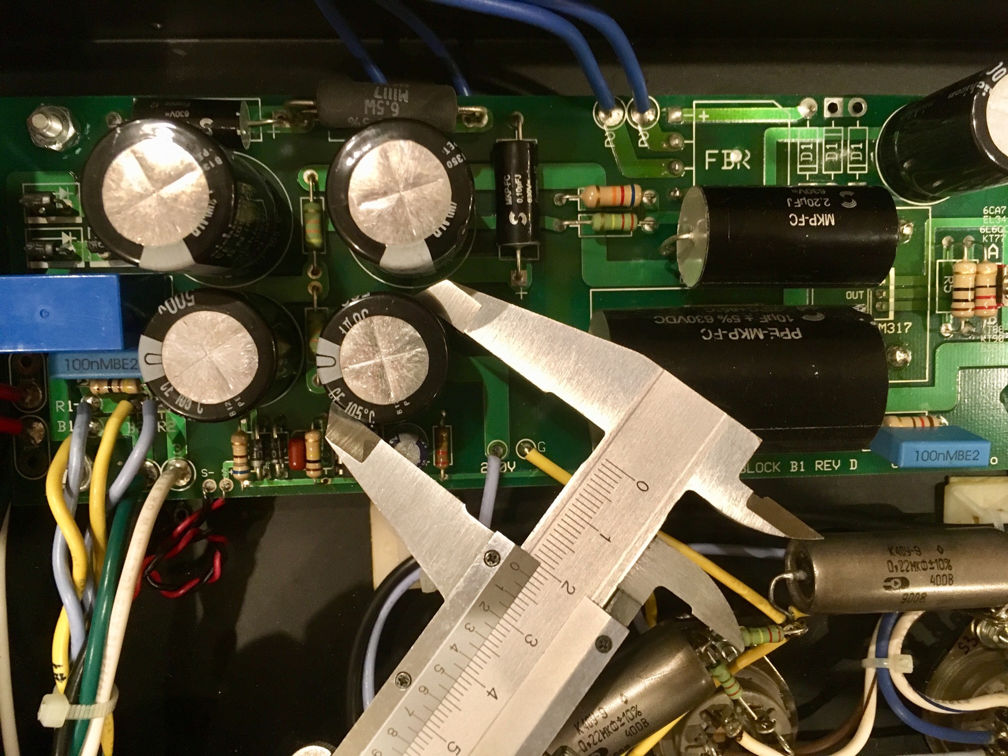

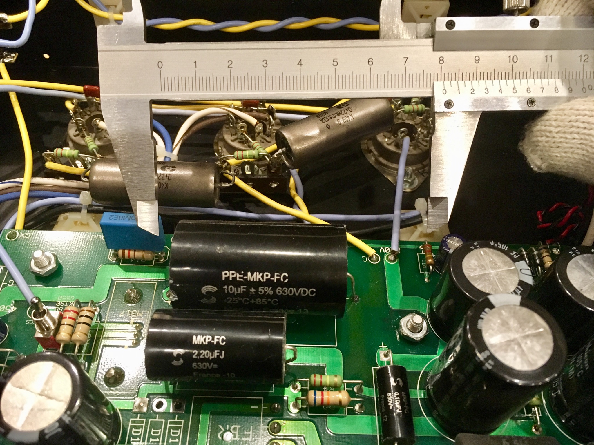

Что-то замерить оказалось сложнее, чем я думал. То ли к концу рабочего дня я уже туго соображаю. То ли вообще, не за свое дело взялся. :sad:
poty писал(а):Там с обеих сторон места много. Больше интересует расстояние от платы до нижней крышки корпуса.
Действительно, места много. Что касается высоты от платы до днища - 48 мм.
По идее Jantzen Audio 10uF 800V Z-Silver Capacitor влезает. Ну и МОНСТР!!! :twisted:
Не знаю, то ли я замерил. И помогут ли мои фотографии... Усилитель пока не буду собирать. Пишите, если что.
Позиция сьемки
Расстояние между выводами
Максимальное доступное пространство
Если совсем уж по максимуму
Евгений Михеев писал(а):Роман, еще электролит 47uF высота и диаметр проведите замер
Такой вообще не нашел. Увы.
А он точно был, такой? Я и в комплекте поставки его не нахожу.
Понял я, почему не могу найти. На плате это подписано под самими конденсаторами. И как мне его узнать?
Ну, Вы мне ребус задали. Нашел его по этой фотографии. :-)
Диаметр 22 мм., высота 26 мм., расстояние от центра до ближайшего соседнего конденсатора (100UF) 14 мм.

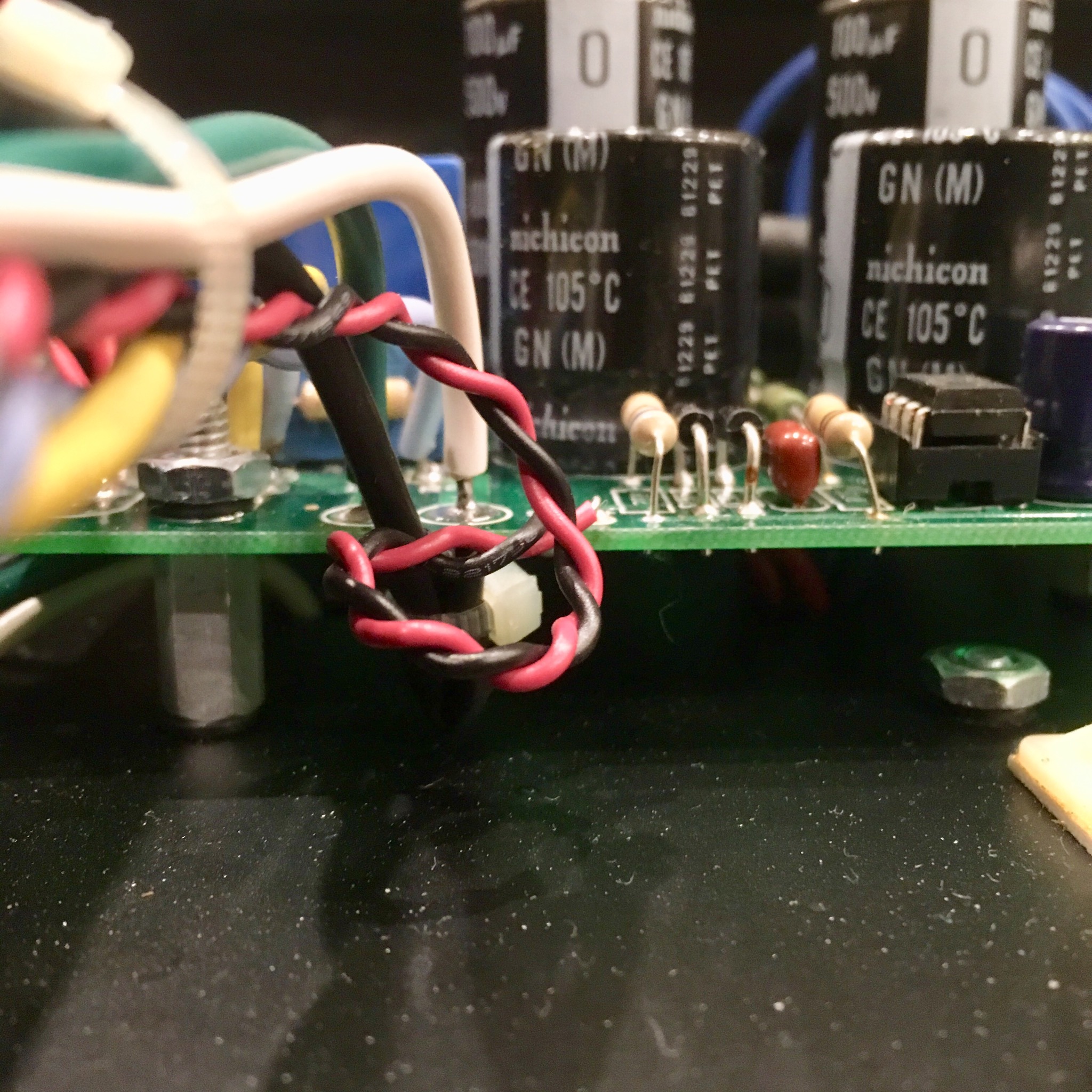

По виброразвязке
#566
Сообщение Роман Мирошниченко » 07 май 2018, 22:17
Плата стоит на четырех стойках. В эти же стойки с наружней стороны (сквозь верхнюю крышку корпуса) завернуты крепежные винты трансформаторов (два передних от силового, два задних от выходного).
Под силовым (стойка и гайка крепления трансформатора)
Под выходным (стойка и гайка крепления трансформатора)
Высота до поверхности платы 15 мм. Это - грайвер 1 мм., стойка 12,5 мм. и сама плата 1,5 мм.
Я думаю, все трансформаторы нужно установить на сайлентблоки (как советовал seurf). Можно и плату на них же поставить (только целесообразно ли это).
А вот как демпфировать панели лам я не знаю.

Алаев Ян писал(а):изменился цвет платы в местах интенсивного нагрева (CCS, диодный мост, мощные резисторы)
Не уверен, что это не свет так лег. Усилитель сейчас разобран еще, раз уж эта информация полезна, сделаю фотографии при ровном дневном свете.
Ян прав!
Так это выглядит. Без каких-либо обработок снимка.
