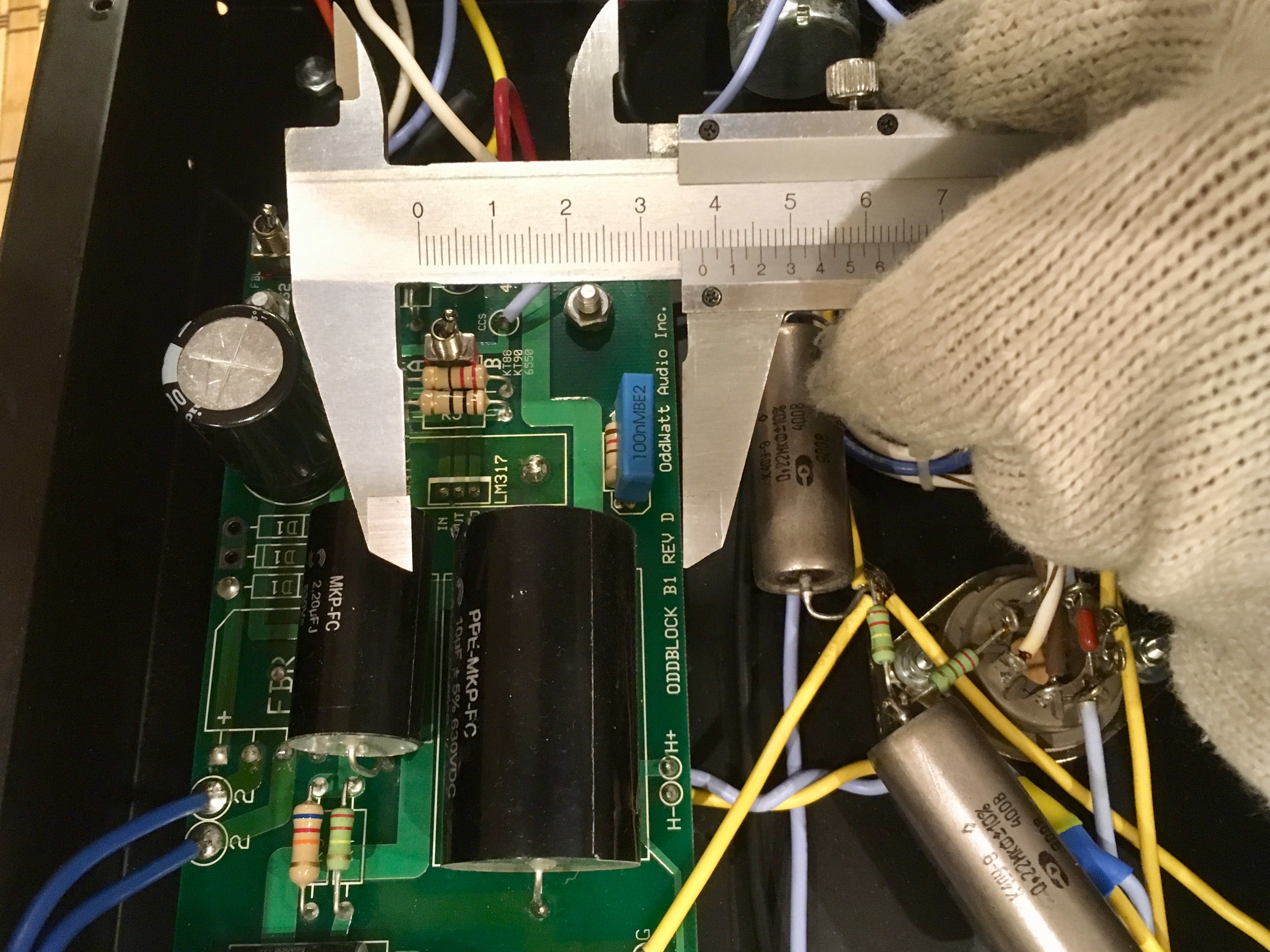

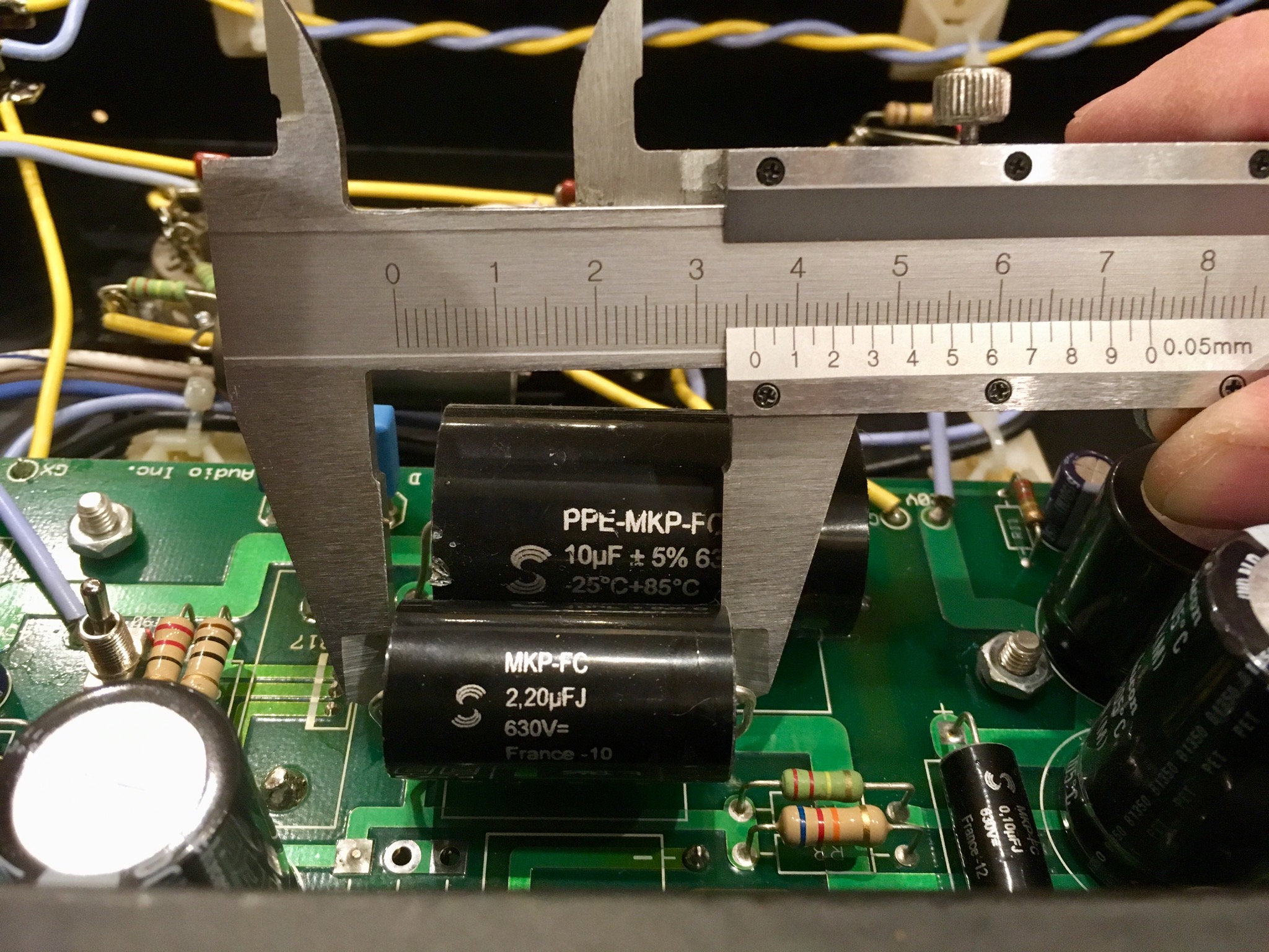

Что-то замерить оказалось сложнее, чем я думал. То ли к концу рабочего дня я уже туго соображаю. То ли вообще, не за свое дело взялся. :sad:
poty писал(а):Там с обеих сторон места много. Больше интересует расстояние от платы до нижней крышки корпуса.
Действительно, места много. Что касается высоты от платы до днища - 48 мм.
По идее Jantzen Audio 10uF 800V Z-Silver Capacitor влезает. Ну и МОНСТР!!! :twisted:
Не знаю, то ли я замерил. И помогут ли мои фотографии... Усилитель пока не буду собирать. Пишите, если что.
Позиция сьемки
Расстояние между выводами
Максимальное доступное пространство
Если совсем уж по максимуму
