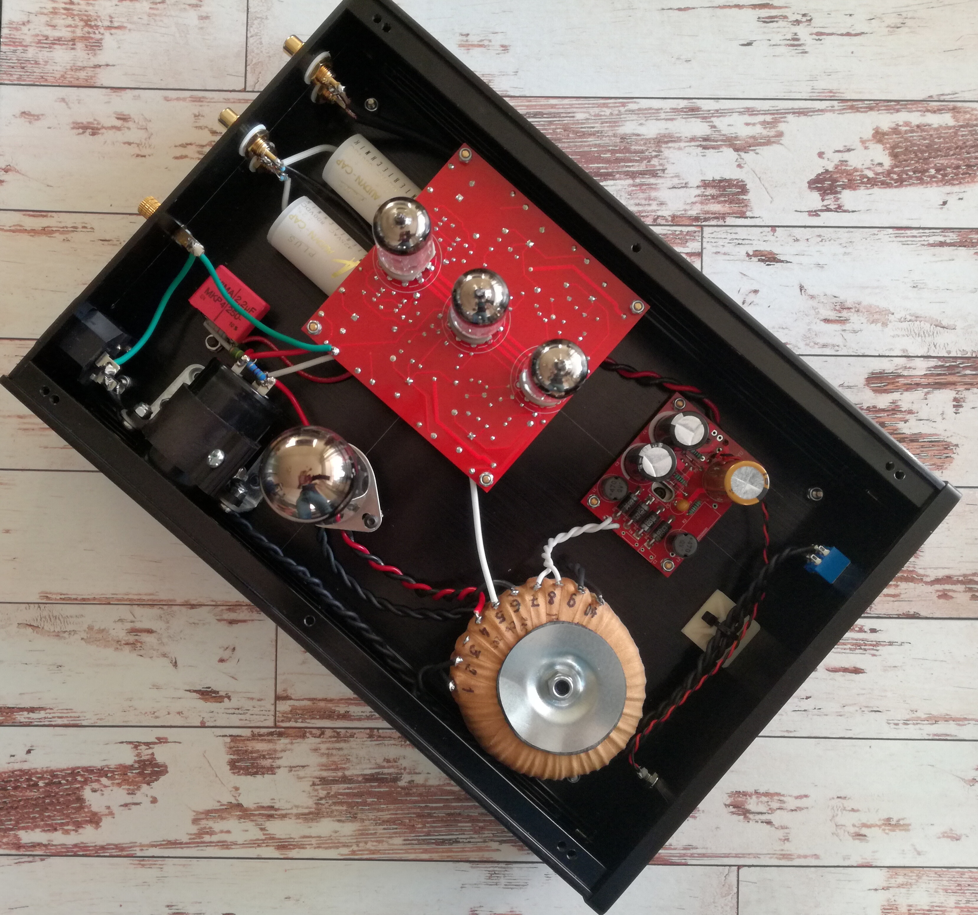

Сообщение Евгений Михеев » 08 авг 2018, 21:14
А вот результат на печатной плате.
Кстати, чуть более шумный получился, чем предыдущий, хоть и самую малость)
Самым сложным было засверлиться точно, чтобы окошки под лампы совпали с положением ламп.
Получилось крайне точно. Прям от себя не ожидал :-)
Звуком толком насладиться не успел, заказчик забрал после двухчасового прогрева и всех проверок.

Сообщение poty » 09 авг 2018, 00:23
Классно, что получилось! Плата вышла странной, но как здорово, что там всё компактно!

Сообщение Роман Мирошниченко » 09 авг 2018, 05:48
Евгений Михеев писал(а):Получилось крайне точно. Прям от себя не ожидал
Вы себя недооцениваете. Все, что я до сих пор видел - более, чем точно и аккуратно.
Очень достойно смотрится корректор. Жаль мало фотографий - не удается полностью оценить внешний вид.
Но, мне нравится.
Недавно общался с Андреем Голубевым, очень он жалеет, что в его экземпляре не видно внутренней красоты.
:sad:
Хочу поинтересоваться насчет надписей на фронтальной панели (в свете мыслей о заказе корпусов для б/п). Хорошо получилось.
Вижу, что лазером сделано... Какое покрытие корпуса - краска или анодирование?

Сообщение Евгений Михеев » 09 авг 2018, 10:58
Спасибо :)
Это "стандартный" черный корпус из анодированного алюминия, и да, следом лазер. Я ждал Ваш вопрос :-)

Владислав, да, я и хотел все в одном)
Но, не хватило разъемов под землю.
У нас ведь звезда получилась на самой плате.
Зато то, что я заложился под накал и 6.3 и 12.6в позволило без проблемно подцепить подъем потенциала.
