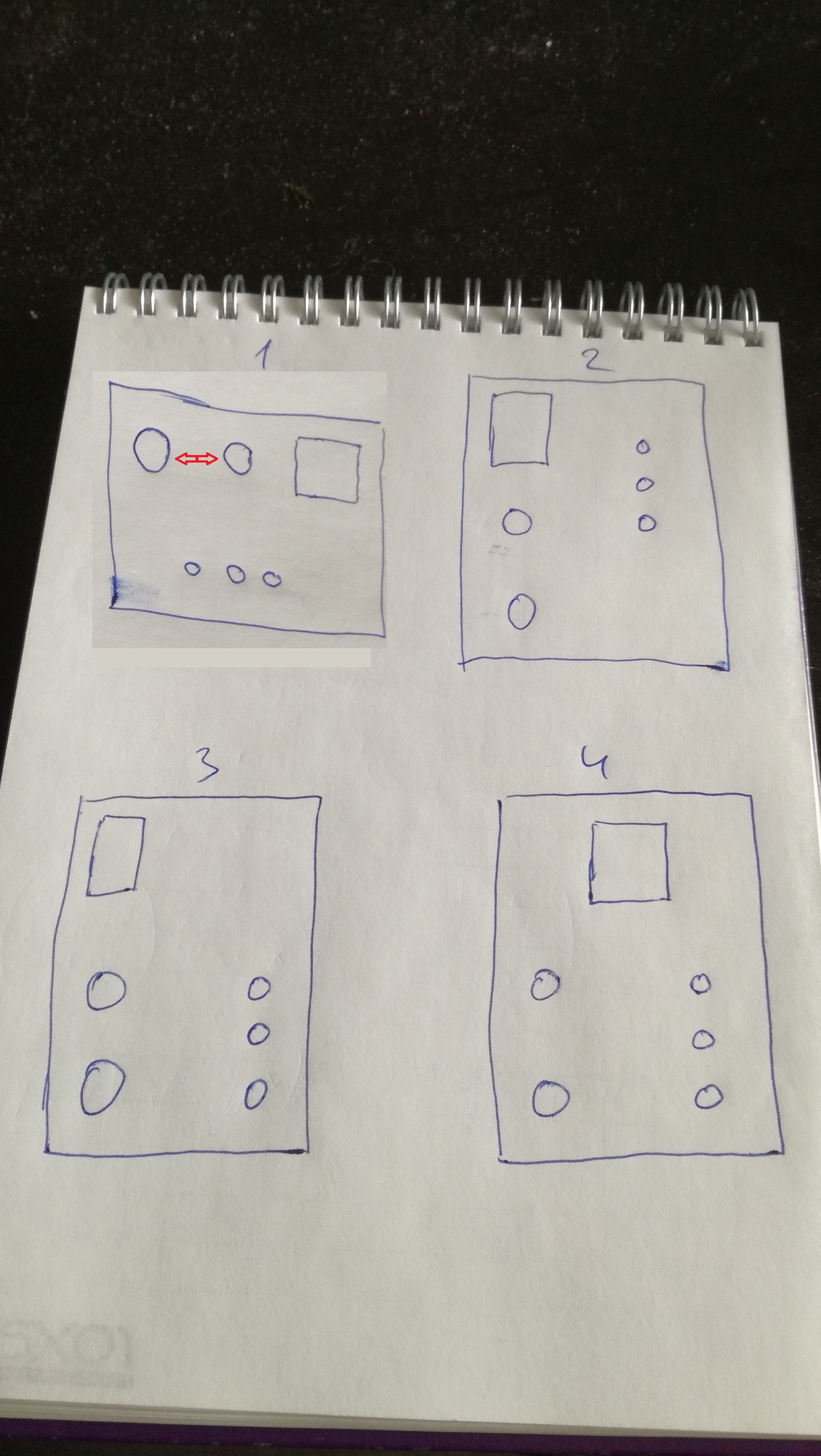

Форумчане, единомышленники)
Нуждаюсь в совете.
Собралось деталей на корректор, желаю реализовать.
Интересна идея оставить также большой электролит наружу.
Транс Хаммонд, крепление к верхней крышке, как и все детали в этом проекте.
Не могу определиться с компановкой.
Накидал 4 варианта.
Слева первый круг - кенотрон, за ним конденсатор. Следом транс. В четвертом варианте транс по центру.
С другой стороны 3 лампы в ряд, от варианта к варианту ближе или дальше от фронта.
Вообщем, кому как кажется поприятнее внешне?
У меня есть предпочтение, но хочу некую статистику)
