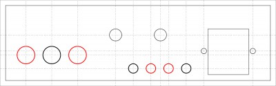

Как и планировал, я собираюсь заказать шильду на тыльную панель моноблоков. В стиле предусилителя и фонокорректора.
Мотивирует меня к этому несколько факторов:
- Во-первых, хочется внешнего единообразия (даже там, где вроде бы не видно - но как знать, куда эти усилители встанут в будущем);
- Во-вторых, меня с самого начала раздражает указание на американский стандарт электросети (усилители-то уже на 220В.);
- В третьих, раз уж будет апгрейд (и по железу, и по внешнему виду) я хочу и здесь указать нас, как его исполнителей (по аналогии с предом и фонокорректором). Это и для единообразия, и для поддержания истории этих усилителей, и ... я хочу подчеркнуть в названии, что это именно KIT, подвергнутый доработке. Считаю, это важно (по крайней мере для меня самого).
Есть еще и такой момент, мне никак не изготовят шильды на "бункер" для Piccolo2. Вчера позвонил (месяц уже прошел), сказали: "Ой, забыли." Я понимаю, что с маленьким заказом возиться не так интересно и пытаюсь этот интерес усилить. Мне ведь от них еще и щильду на FOREM получить нужно (тоже никак файл не найдут).
Набросал эскиз расположения отверстий:
Все отверстия чуть большего диаметра - главное, чтобы не закрывали корпусные.
Шильда основа.cdr
(2.38 МБ) 402 скачивания
Очень меня удивило, что под клеммами на акустику диаметром 6 мм., отверстия аж 13 мм. Поэтому они и держат плохо - разворачиваются. Думаю, стоит исправить за счет шильды. Уменьшу отверстия - клеммы встанут точнее и жестче, за счет клейкой основы.
Но вот, чем я озадачился.
Если вдруг решимся на автобалансировку - эти отверстия ведь будут не нужны. Шильда их может просто закрыть, как не было... Вот только, пока мы не знаем о возможностях для реализации этой идеи. И не понятно, как делать шильду. Впору две разновидности делать.
Может есть какие идеи, в принципе по этой шильде?

Роман, может и терминалы стоит сменить на помощнее? Они кажется как раз на 13 диаметр. Но надо дома смотреть, я уехал на пару дней.

Мне эти терминалы не нравятся.
Они не очень хорошо держат лопатку. Но, сами по себе - вполне приличные. Позолоченные.
Думаю, о замене можно подумать. :think:

Роман Мирошниченко писал(а):Очень меня удивило, что под клеммами на акустику диаметром 6 мм., отверстия аж 13 мм.
Если Вы внимательно посмотрите на конструкцию пластиковых прижимов, то со стороны отверстий Вы увидите небольшой выступ со срезом. Этот выступ, по-идее, должен предотвращать прокручивание, но качество этой конструкции оставляет желать лучшего. Я это отмечал здесь.
Заменить их можно, только нужно подобрать, чтобы крепёжное отверстие совпадало, ещё раз напоминаю, что оно не круглое!

Про автобалансировку. Полноценная автобалансировка в такой корпус вряд ли войдёт, нужно признать. Можно сделать балансировку за счёт обратной связи, она не потребует значительных затрат (я уже приводил эти варианты). Как вариант - использовать внешний блок автобалансировки, который через разъём подключается к усилителю, проводит нужные действия и отключается.

poty писал(а):Если Вы внимательно посмотрите на конструкцию пластиковых прижимов, то со стороны отверстий Вы увидите небольшой выступ со срезом. Этот выступ, по-идее, должен предотвращать прокручивание
Да, я его видел...
Вчера, поздно уже было, я подумал, что это боковина корпуса зашла на отверстие.
Сейчас понимаю, что нет там никакой боковины... Конструкция корпуса-то совсем иная. Теперь я понял, откуда этот скос.
Значит, нужно подумать о замене этих терминалов. Отверстие в корпусе, конечно можно доработать шарожкой. Но, возможно - это не стоит того.

Сообщение Роман Мирошниченко » 24 июл 2018, 15:52
Евгений Михеев писал(а):Такие есть, и да, они с "ключём"
Прямо-таки скажем, посолиднее смотрятся!
Но, они парой предложены. Где еще две красных возьмем? :-)
poty писал(а):"Давайте для начала послушаем начальника транспортного цеха!" (То есть, Евгения)
Надо бы и мне попытаться вникнуть в предложенные тогда там идеи... Может и пойму.
Версия 1
#134
Сообщение Роман Мирошниченко » 24 июл 2018, 16:27
Пока так.
Жду критику и пожелания. :-)
